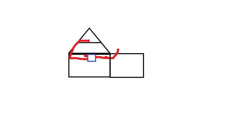

je suis entrain de faire un agrandissement,
j ai une vmc actuellement dans les combles avec des gaines non isolées qui passent sous toitures maison année 80 et qui condensent parfois surtout la cuisine
Je profite donc pour repasser de nouvelles gaines pour la cuisine 1 wc 1 sdb qui vont être créées et qui vont arriver dans mon nouveau garage avec une nouvelles vmc
Je ne peux pas repasser de tuyaux dans mes combles à moins de changer le toit mais c 'est pas prévu ;)
Par contre de l'étage sous comble je peux récupérer les tuyaux de vmc sdb et wc que je peux redescendre dans mon nouveau garage
Donc la question est-ce qu'on peut mettre une vmc à mi hauteur de la maison ici dans un garage et l évacuation sera fera en extérieur sur le toit plat du garage.
Toutes les aspirations seront à même hauteur que le caisson , sauf pour le haut ou l respiration sera fera du haut vers le bas au lieu du bas vers le haut.
Je ne vois que des VMC installées dans les combles.
J envisage l'achat d une vmc hydrogenius d'atlantic qu en pensez vous ?
Merci de vos conseils
bouboun59
Tout abord si vous rénovez privilégiez des gaines isolees.
Normalement tant que possible la Vmc doit se situer au dessus des bouches d aspiration, car dans le cas où il y des des gaines peu ou pas isolé, et que de la condensation se former,dans ce l eau peut s écoulé par les bouches d aspiration.
Dans votre cas si le moteur est plus bas et que les toutes gaines 80,120,160) sont très bien isole notamment en 50mm, il ne se formera pas de condensation (sauf arrêt prolongée de la Vmc) et vous éviterez d inonder votre Vmc.

Merci de votre retour
Les gaines seront isolées pour les nouvelles, et le peu de non isolé passeront dans la maison dans des conduits techniques isolés.
Pour la partie garage elles seront isolés, et en plus un petit coffrage isolé sera fait autour.
mon garage est un peu isolé (toit mur attenant) seul un mur de 6metre5 n est pas isolé dans le garage.
je pense avec tout cela éviter la condensation..
J avais en visibilité ce problème car je l ai sur ma vmc actuelle, qui est en point haut avec des gaines passant sous toiture non isolé
ma question était plutôt niveau performance vmc contre indication  de ce type de pose, qui malheureusement aujourd'hui j ai pas le choix. pour les nouvelles pieces du bas.
je voulais utiliser une vmc qui semble qualitative hydrogenuis d atlantic mais cher. est-ce un bon choix?
merci
