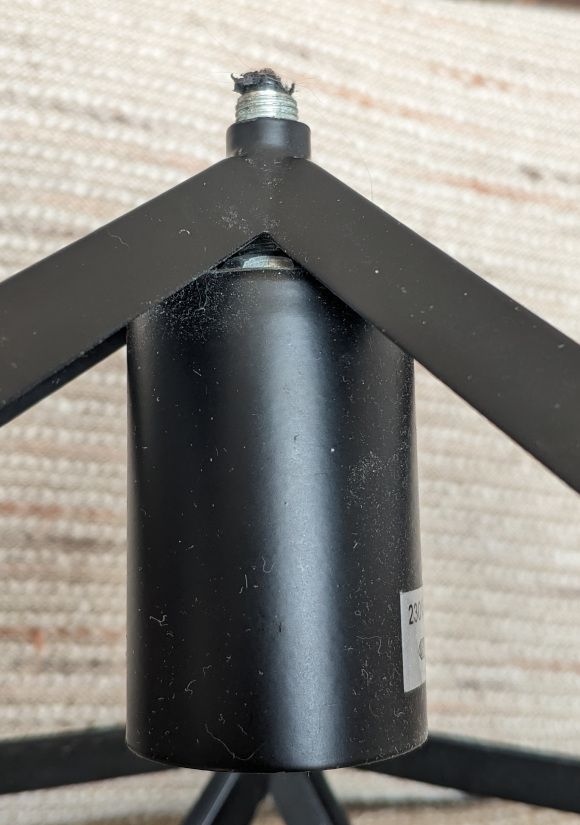

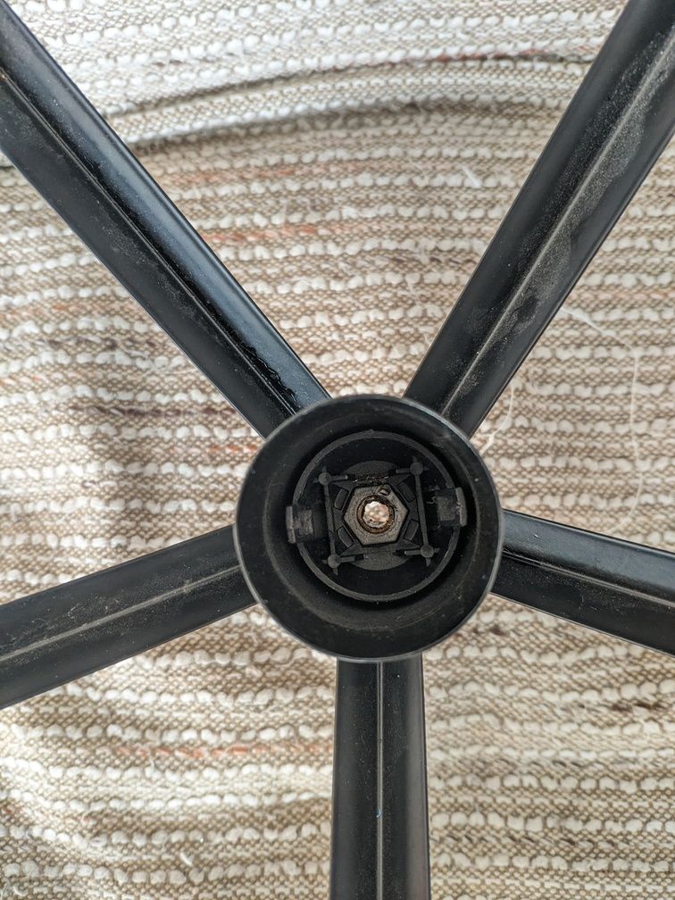

J'essaye de réparer une suspension qui a eu son fil coupé à ras.
Il y a une tige filetée creuse qui fait passer le fil, la suspension en elle-même, un écrou et le "cache" de la douille.
Quand je prends le cache à pleine main impossible de le faire tourner ; je ne vois pas comment accéder à l'écrou, et il n'y a pas assez de filetage restant sur la tige pour faire écrou-contre-écrou.
À l'intérieur c'est pas mieux : pas de vis ou clips apparents, j'ai essayé de dévisser avec une pince plate prenant les trous à côté des languettes, à part tordre le plastique aucun résultat.
Avez-vous des idées pour le démonter ou le remplacer ?
Merci.

Harimau a écrit:Quand je prends le cache à pleine main impossible de le faire tourner
Tu laisses agir du dégrippant au niveau du tube fileté pendant quelques heures et tu essaies à nouveau
Le câble étant HS, tu pourrais aussi percer un trou dans ce tube creux au niveau du filetage afin d'y passer une tige d'acier ou un tournevis afin d'avoir beaucoup plus de levier

Forcer une fois fortement dans le sens vissage puis dévisage, cela peut aider à débloquer.

Il y a une petite languette à l'intérieur de la douille qui empêche son ouverture, il faut appuyer dessus avec un petit tournevis et dévisser en même temps, simple à dire mais très embêtant à faire

Quelques nouvelles, après avoir pas mal forcé la cloche s'est débloquée... Juste au niveau de l'écrou caché entre la cloche et la douille, du coup je ne suis pas plus avancé.
@JCdu26 je ne comprends pas pourquoi j'aurais besoin de faire levier si je veux juste tourner l'ensemble ?
kersu a écrit:Il y a une petite languette à l'intérieur de la douille qui empêche son ouverture, il faut appuyer dessus avec un petit tournevis et dévisser en même temps, simple à dire mais très embêtant à faire
Où se trouve cette languette ? J'ai regardé de partout je n'en vois pas une.

Harimau a écrit:@JCdu26 je ne comprends pas pourquoi j'aurais besoin de faire levier si je veux juste tourner l'ensemble
Tu veux desserrer l'assemblage constitué d'une tige filetée creuse et d'un support taraudé que constitue le cadre avec ses 4 montants.
Plutôt que de forcer sur la cloche en plastique au risque de la casser ou de la desserrer seule (ce qui t'est arrivé !), mieux vaut forcer directement sur l’assemblage, donc tu tiens le cadre et tu tournes la tige filetée avec un levier au travers de celle-ci (et dégrippant au préalable)
Cela peut être une languette ou une partie du contact en laiton qu'il faut recourber avec un tournevis

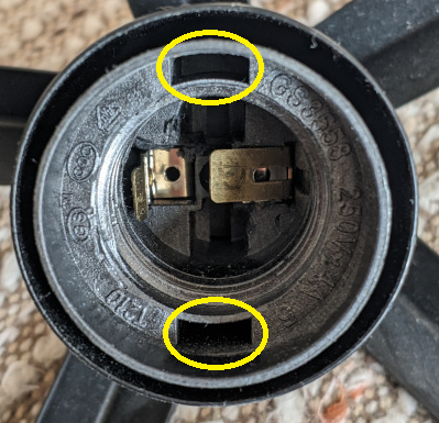

La douille est clipsée, non vissée. il faut introduire dans les deux fentes en même temps des lames ou des tournevis plats pour extraire la douille.
Voir d'abord dans une des fentes dans quel sens il faut pousser pour déplacer la languette plastique. Ensuite faire les deux en même temps.

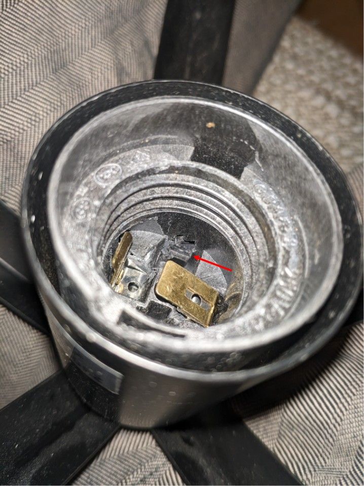

Suite - et fin ! - de ma réparation.
Il y avait bien une languette à appuyer mais elle était bien cachée, j'ai pu la voir en bougeant la douille avec une lampe braquée dessus (vous pouvez voir qu'il y a eu de la casse) :

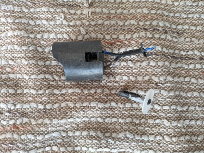

J'ai aussi dû sortir la perceuse pour détruire les câbles coincés dans la tige filetée creuse.

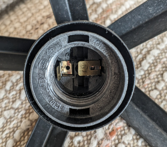

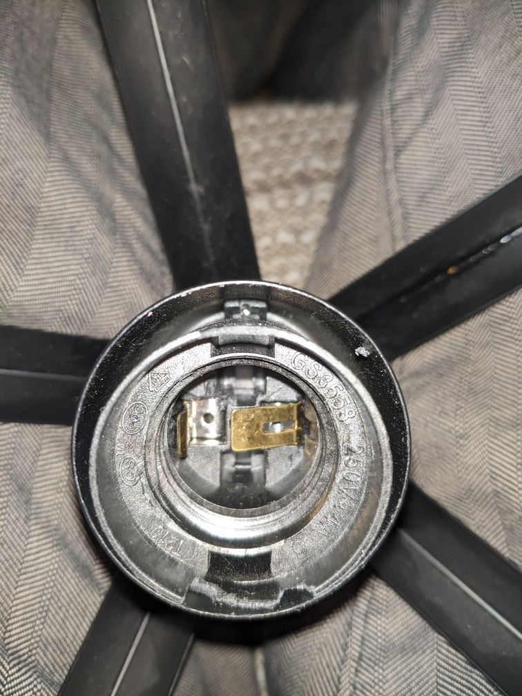

D'autres photos si ça peut aider d'autres personnes dans le futur :
Merci pour votre aide
