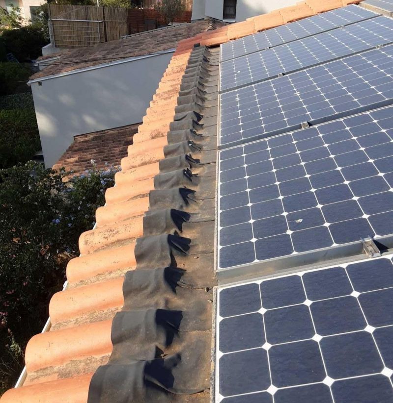

Sur la petite maison de deux niveaux des panneaux solaires avaient été installés puis plus tard mis en service en 2013 (puissance inscrite sur le contrat : 3.3KW, il y a 10 panneaux en 2 rangées de 5).

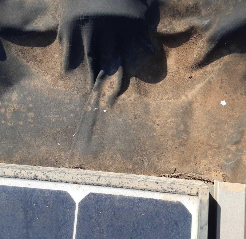

Des tuiles avaient été enlevées pour installer les panneaux en "encastré" avec une sorte de cadre interface en plastique et une étanchéité entre les panneaux et les tuiles alentour.

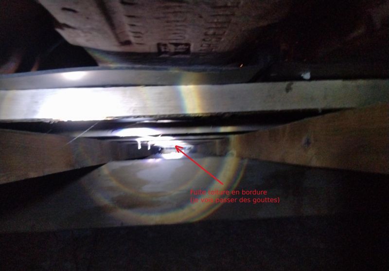

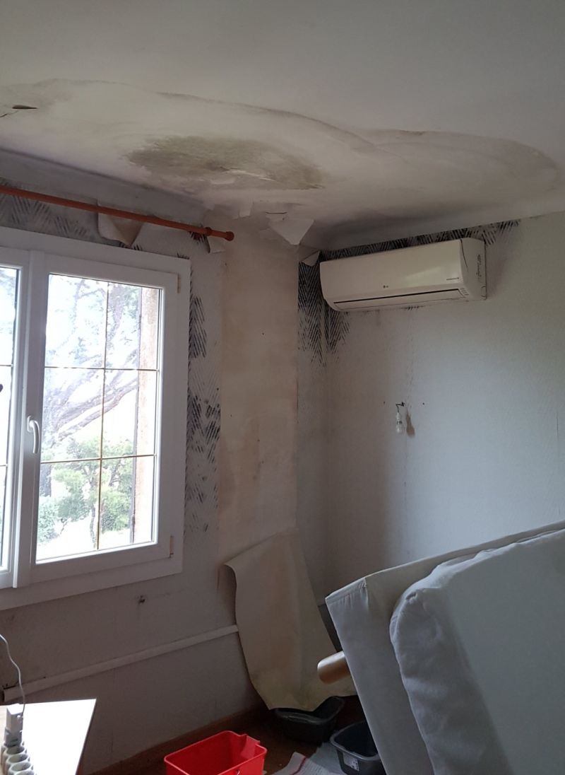

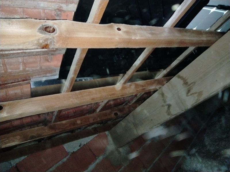

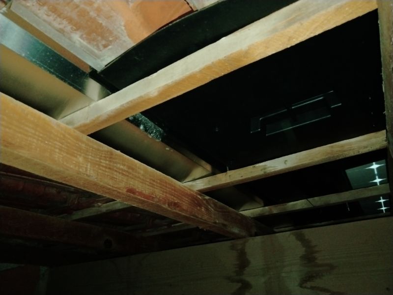

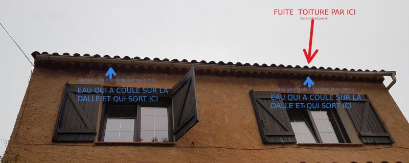

Une absence conséquente imposée par de sérieux soucis de santé, au retour une grosse fuite d'eau de pluie a eu lieu dans deux chambres de l'étage. L'eau sors par le plafond des chambres mais aussi par l'extérieur.

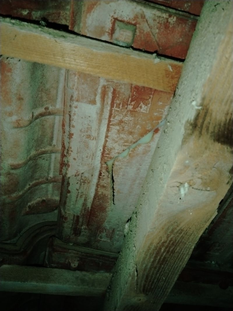

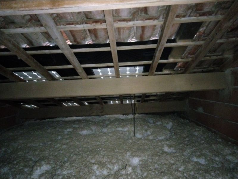

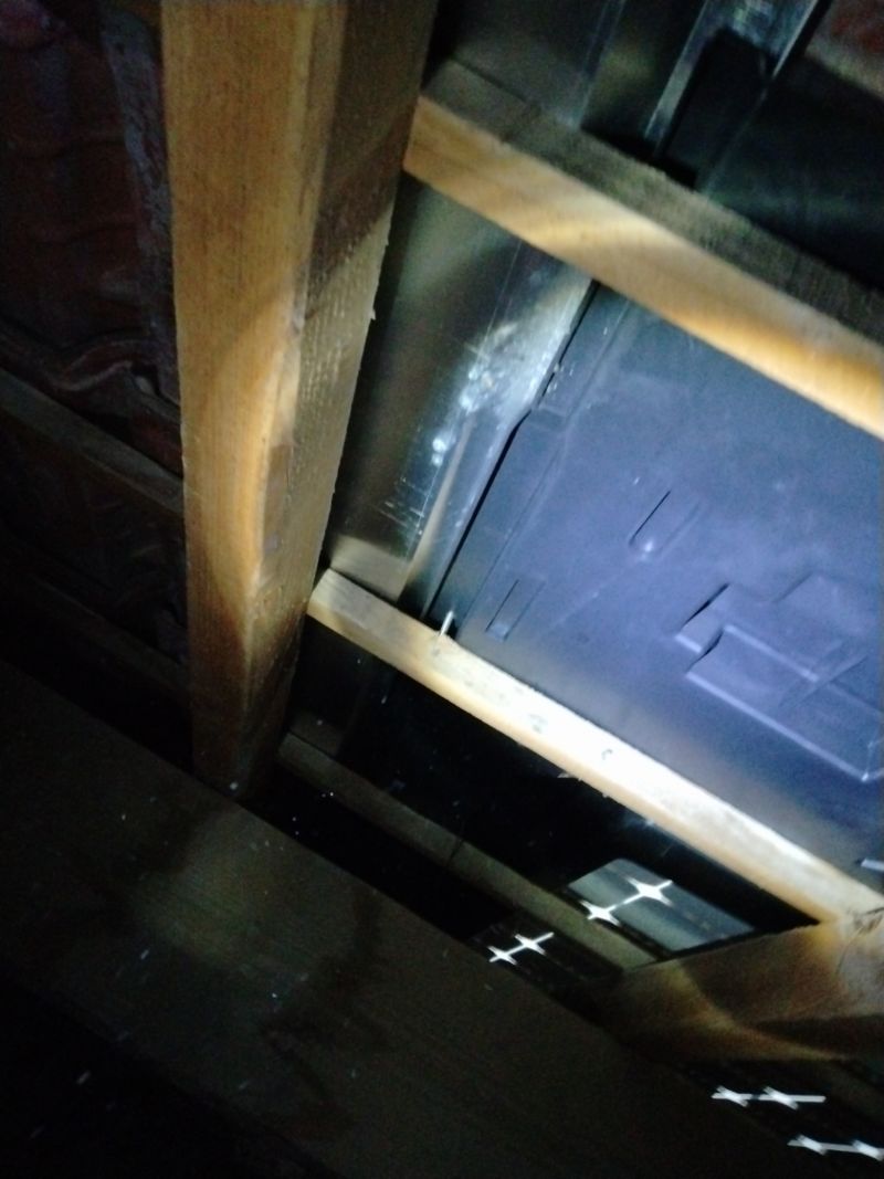

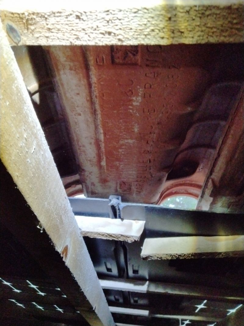

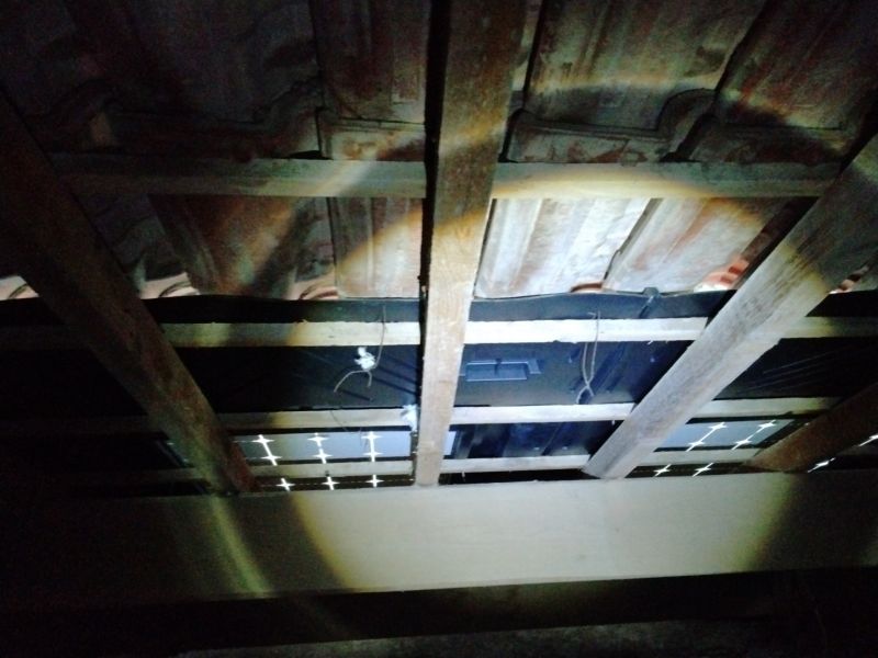

Je suis monté dans les combles pendant une grosse pluie où l'eau traversait dans les chambres, et depuis ma position sous la "panne faîtière" (enfin le centre du toit quoi) je n'ai pas constaté d'eau provenant directement de ce cadre plastique pourtant bien dégradé avec des arrêtes séparées mais l'eau pénétrait/coulait en bordure (côté gouttières, à l'opposé de là ou j'étais).
Difficile depuis le centre de voir d'où exactement la fuite provenait.
Paradoxalement pas de fuite cette fois-ci là où l'on voit sur les photos des traces d'eau sur les poutres et sur le cadres des panneaux mais cela dépend peut-être du sens du vent/pluie.
Il est très probable que le dégât des eaux soit lié à l'étanchéité de la jonction toiture/panneaux solaires bien que certaines tuiles aient été rafistolées.
Les panneaux solaires étant fonctionnels, j'envisageais de les faire repositionner sur un chassis aluminium par dessus les tuiles et de reconstituer le toit dans sa configuration originelle avant cela (et remplacer les tuiles rafistolées).

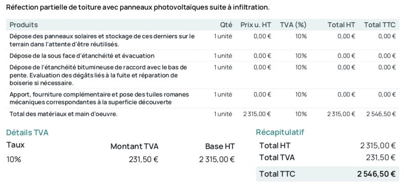

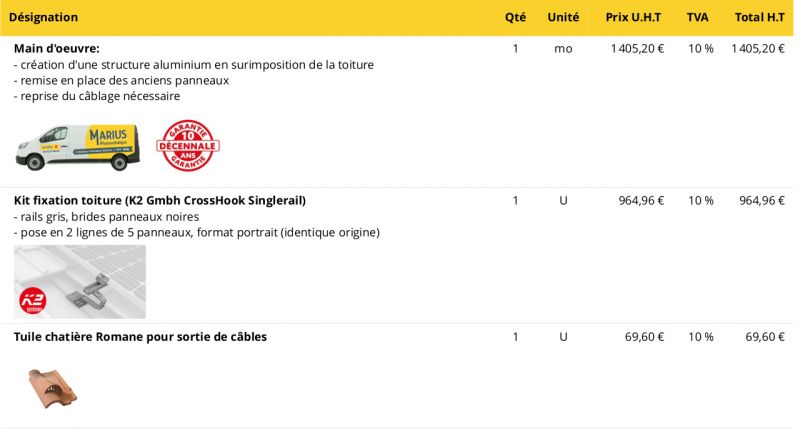

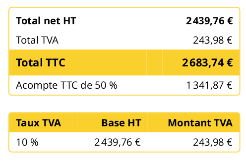

Un devis en deux parties semble plus correct, il est réalisé par deux sociétés partenaires mais distinctes: Le premier spécialiste des panneaux solaires et le second, son partenaire, une entreprise tous corps d'état. Total : 5230,24€ TTC
Seul le spécialiste des panneaux solaire est venu sur place:
C'est le devis de l'entreprise tous corps d'état qui pose question car aucun détail n'est présent sur le devis:

  3. Concernant le devis est-ce que les prix pratiqués par la première entreprise semblent cohérents? Quels sont les taux horaires usuel pour ce type de travaux dans le sud?
  4. Est-ce que les prix pratiqués par la deuxième vous semblent aussi excessifs, déjà la dépose semble en doublon avec le spécialiste panneaux? Est-ce que le devis est trop flou? Qu'est-ce que je peux demander pour y voir plus clair? (Aucun détail du matériel et du nombre d'heures prévus)
  5. Le chassis K2 CrossHook proposé par la première entreprise semble onéreux par rapport à des alternatives disponibles sur le marché (enfin juste après un rapide tour sur un moteur de recherche). Qu'en pensez-vous, est-ce qu'il y aurait un intérêt/risque à demander autre chose?

Bonjour, dans ce cas de figure, il faut poser les panneaux sur des bacs acier. Sens quoi. Vous aurez toujours des fuites.
Une autre solution et de déposer les panneaux, refaire correctement la toiture, et poser les panneaux au-dessus, comme cela ce fait actuellement. Le problème, c'est que vous avez un contrat de rachat, qui est fait sur une installation encastrée, changer cela peut être considérer comme une rupture de contrat. Donc attention.
plaquisteheureux a écrit:Bonjour, dans ce cas de figure, il faut poser les panneaux sur des bacs acier. Sens quoi. Vous aurez toujours des fuites.

Pour ma part, je partirai sur une structure K2 system en surimposition de la toiture qui serai donc a refaire sous la partie PV.

Une entreprise pour les PV qui utilise des K2 systemes.
Possédant des PV , j ai choisi des K2 systemes, car ce sont des pieces alu usinés et rigides, et non des pieces soudés.
