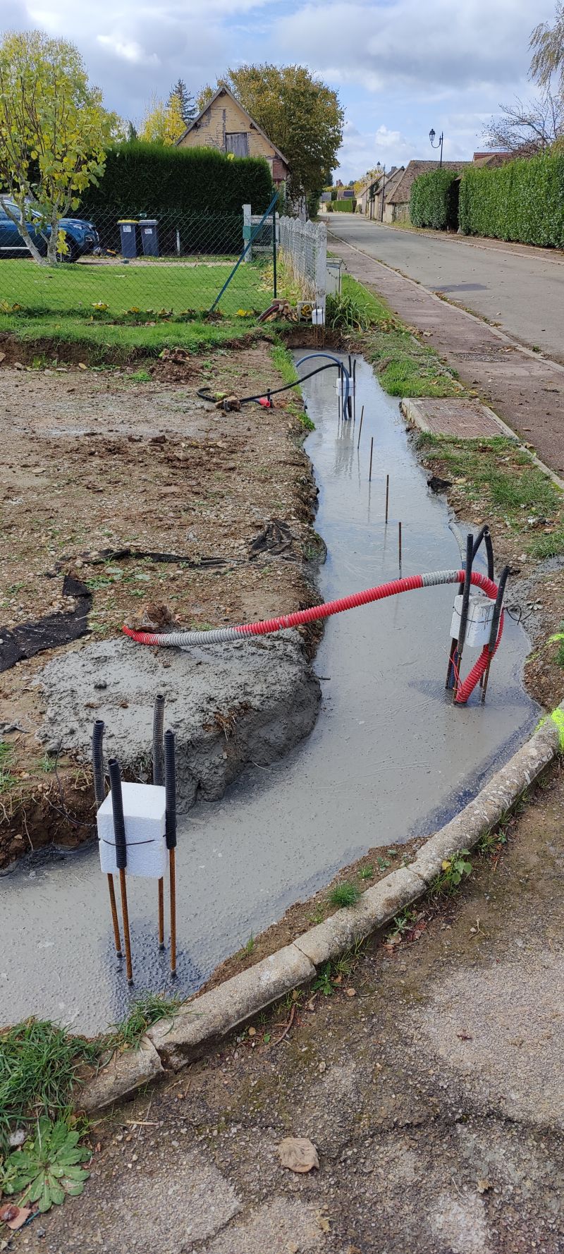

Je suis en phase de réalisation d'un portail coulissant (4m de long par 1.8m) avec 2 piliers maçonnés et qui sera entouré de murs maçonnés (1.8m de haut) de chaque cotés.
Au total il y a 12m linéaires (dont 4m de portail) avec 2 angles à réaliser.
Pour le moment j'ai :
- terrassé sur 70 cm de profondeur tout le long (hors gel en Normandie)
- fait un béton de propreté

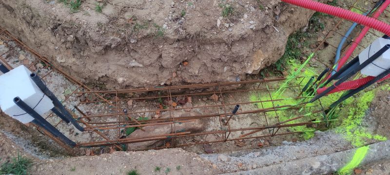

- ferraillé en 15x35 tout le long (surélevé avec cales) + renfort avec fers à béton de 10mm dans les angles
- fait des remontés avec 4 fers à béton de 10mm au niveau de chaque poteaux (piliers + poteaux des angles + poteaux des bouts de murs)
- passé mes gaines pour le portail (cellules / gyrophare / Clavier etc...)
- fait des remontés avec des fers à béton (10 mm) au niveau du seuil du portail
- fait livrer 3.5 m3 de béton auto plaçant qui a été coulé dans la fondation
Ferraillage angle :
Béton coulé:
J'ai 2 questions :
1/ Par quoi commencer maintenant ?
A/
  • Coffrer (+ ferrailler le futur seuil de portail sur les attentes actuelles) avec des planches à niveau (seuil qui sera environ 20 cm au dessus des fondations actuelles) et sur environ 8.5m (portail + rail d'ouverture)
  • Monter mes parpaings et poteaux (avec fer carré 15/15 repris sur les attentes) sur ce seuil coulé (8.5m de long)
  • Monter les parpaings sur les fondations pour l'autre partie avec les 2 angles (décalage de hauteur possible?)
ou
B/
  • Monter un ou deux rangs de parpaings et de piliers sur les fondations actuelles qui pourront grandement m'aider pour le coffrage pour le seuil du portail (je pense particulièrement à la partie avec le rail pour l'ouverture du portail, ça fera moins de béton à couler !) ?
  • Coffrer en me servant de ces premiers rangs de parpaings / piliers + ferrailler le seuil
  • Poursuivre l'élévation des murs / piliers (avec fer carré 15x15 repris sur les attentes actuelles)
2/ Question 2 : Comment réaliser la maçonnerie des angles ?
J'ai vu qu'il existait des parpaing spéciaux pour angles ouverts mais ça coute un bras !
Est-il possible de juste coffrer ces 2 angles avec des fers à béton verticaux dedans et qui sont repris dans les agglos ou joints horizontalement ?
Merci pour vos avis.
