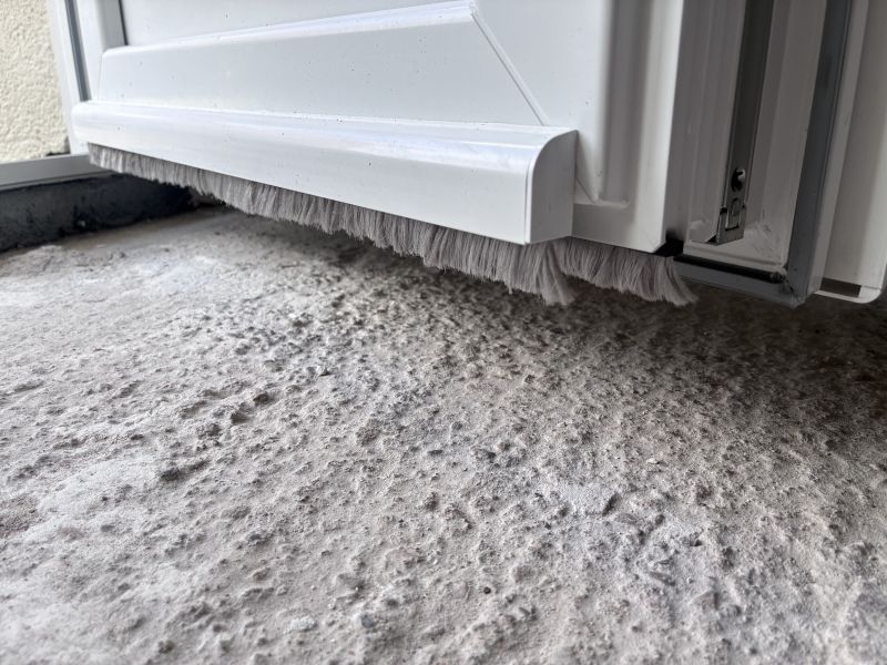

On vient de me poser des portes fenêtres de la marque atlanteM.
On ne m’a jamais présenté ou averti sur la finition basse.
Or une fois posé, j’ai été très désagréablement surpris par le rendu du bas de porte et de son joint.
Il y a un joint ballet très important, très voyant, très inesthétique ..et qui a mon avis vieillira très mal.
J’ai demandé à minima le changement du joint par autre chose et la réponse du poseur après apparemment un retour usine et que toute modification ferait perdre la garantie décennale.
Qu’en pensez-vous ?

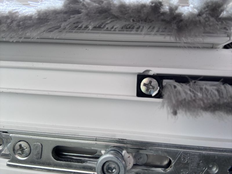

IL semblerait que ce soit juste un accessoire. Voir si vous pouvez le retirer. Perso j'ai une porte fenêtre récente pas du même fournisseur. Je mesure 2 cms de hauteur entre le rebord extérieur du dormant et le bas de la porte-fenêtre. S'il y a plus, c'est peut-être une raison pour masquer l'espace. Je ne vois rien d'autre. Ce genre de balai doit se glisser et se bloquer par les obturateurs en bout de ligne.

Je viens de regarder. J’ai 2 cm environ aussi. Je ne sais pas comment ils ont fait leur profilé mais je trouve ça particulièrement vilain de le mettre visible comme ça depuis l’extérieur.
Je viens de regarder dessous. Ça semble effectivement être un accessoire. Je ne vois pas pourquoi ils traînent des pieds à me les changer pour un joint souple ?!

Les joints en brosse ne sont pas à remplacer.
Soit vous les enlevez soit vous les conservez.
Je suis surpris qu'il y en ait également un sur le rejet d'eau car habituellement il n'y a rien à cet endroit et du coup il n'y a pas de quoi se plaindre.
Ils sont là pour cacher le vide entre l'ouvrant et le seuil et permettent également de limiter les saletés.
L'étanchéité est assurée par le joint en epdm qui vient s'appuyer contre le seuil côté intérieur.
