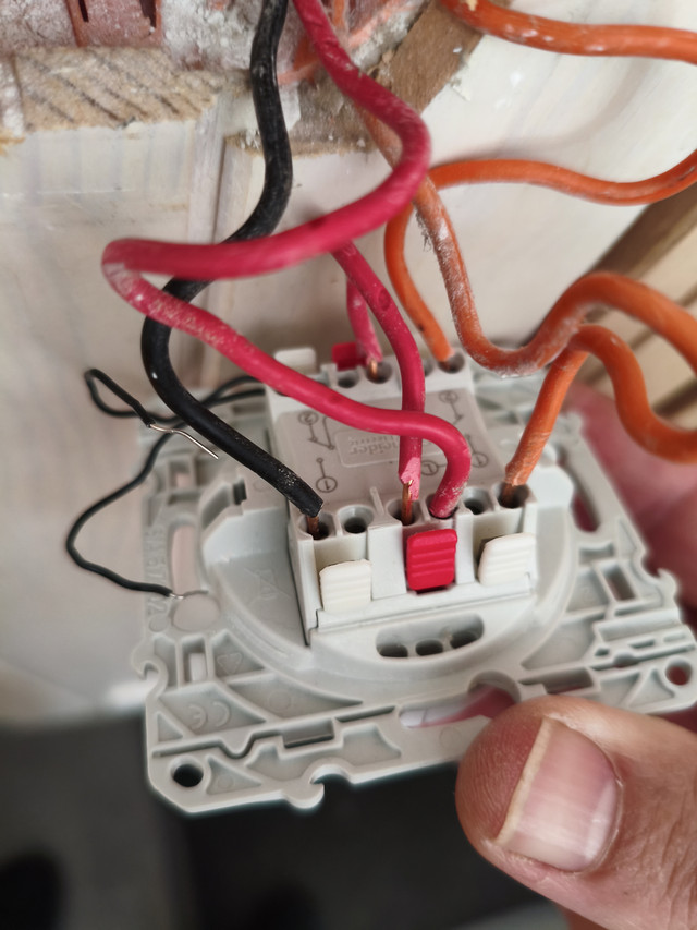

je n'arrive pas a faire fonctionner correctement un témoin lumineux.....
sur une double prise va et vient il y a: 1 inter pour une lampe et 1 inter pour une lampe extérieur
sur la photo on voit les deux fils orange pour l'inter 1 (avec retour) et le noir pour l'inter extérieur et bien les rouges...
mais je n'arrive pas a faire fonctionner la led témoin pour extérieur...du moins pas comme je le voudrais...car elle s'allume seulement quand l'inter est éteint (lampe extérieur éteinte) j'ai tout tenter inversé les fils mais.....
je vous remercie d'avance
Bonjour, cela vient sûrement du témoin, certains sont fait pour être allumé quand la lumière et éteinte, et d'autre quand la lumière et allumer, merci de nous donner la ref du produit.
Si c'est pour un témoin (qui signale que la lampe est allumée), il vous faut ramener un neutre à l'interrupteur.

plaquisteheureux a écrit:Bonjour, cela vient sûrement du témoin, certains sont fait pour être allumé quand la lumière et éteinte, et d'autre quand la lumière et allumer, merci de nous donner la ref du produit.
CHNEIDER Odace Interrupteur double va et vient à voyant lumineux - S520273
Je pense que cela est impossible vu que ça passa par une pieuvre...
Bonjour, notre amiCarminas vous à donner la réponse, un fils de votre voyant sur le neutre (que vous devez amener à l'interrupteur) et l'autre fils sur le connecteur ou et branchez le noir (sur celui de libre à côté )
Si vous ne pouvez pas amener le neutre, vous allez devoir prendre un autre produit qui fonctionne sans neutre.
Il faudra ajouter un fil de neutre dans la gaine qui arrive à l'inter. Que cela arrive d'une pieuvre ou non n'y change rien. C'est même plutôt facilitateur, car on est sûr d'avoir le neutre de ce circuit d'éclairage dans la pieuvre.
Sauf que les produits qui fonctionnent sans neutre nécessitent une charge d'environ 50W (plus ou moins selon les modèles), ce qui allait bien avec les ampoules incandescence, mais est incompatible avec les LEDs.

Carminas a écrit:Bonjour
Sauf que je n'ai pas accès a la pieuvre ....
