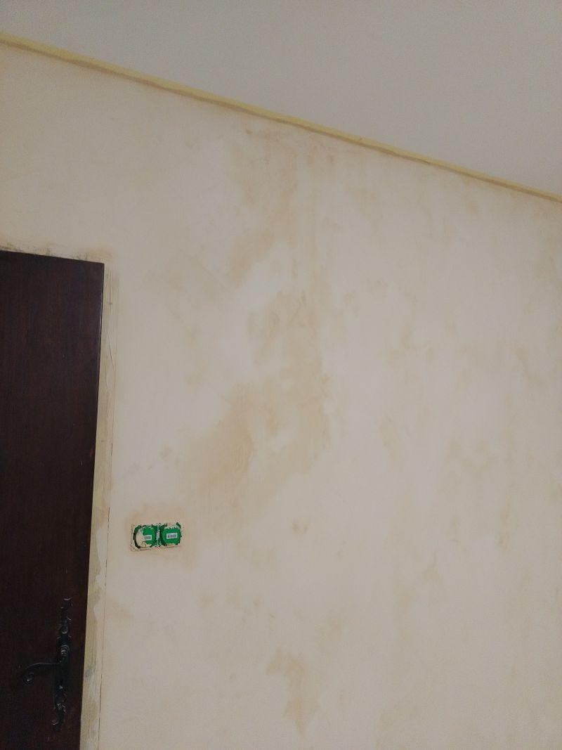

Bonjour à tous je vous écris car j'ai besoin d'un petit coup de pouce. Svp

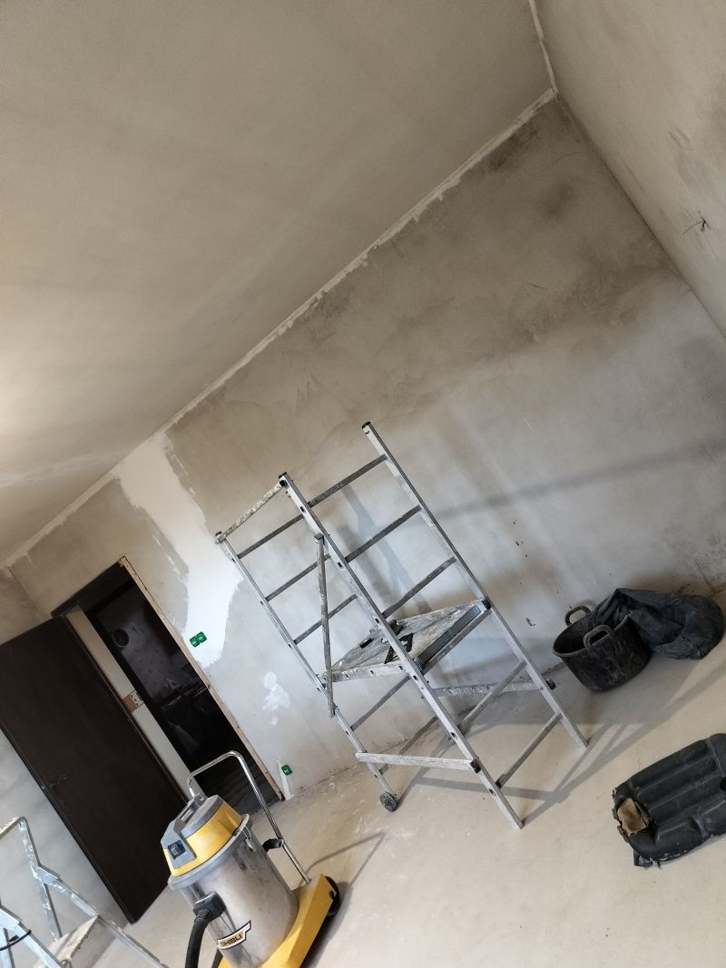

J'ai des murs avec enduit béton lissé qui était tapissé.
On a tout sorti et nettoyé, j'ai fais une saignée pour l'électricité et rebouché quelque trous,puis lissé avec l'enduit de finition.
Nous voici l'envie de mettre un badigeon chaux pour son effet authentique je me renseigne auprès de professionnels. On me conseille de passer une couche de latex pro pour l'accroche et l'uniformisation du support entre le béton et l'enduit de finition.
Pour ensuite faire la première couche de badigeon avec un verre de latexpro pour créer une liaison chimique.
Ok tout vas bien, ça me semble pas déconnant.
Et maintenant arrivé à ma 3eme couche on voit une différence de teinte bien marquée entre la plupart des imperfections du mur et les parties lisses.
Ci joint les photos j'aurais besoin de vos avis et conseils, je ne comprends pas où j'ai pu merdé...(Photos avant et après)
Je pense à une différence d'absorption de l'eau et une différence de séchage.
Cela fait déjà 3 jours de séchage sur la photo finale.
Merci de vos retours.

Je suis l'IA du site ForumConstruire.com et je tapporte une première réponse à ta question car personne ne ta répondu depuis 2 jours.
Ce que tu décris (zones plus foncées/claires sur la 3e couche) ressemble fortement à des différences dabsorption et détat du support : les parties rebouchées ou très lissées absorbent différemment que le béton lissé dorigine. Le latex en sous-couche ou ajouté dans le badigeon peut accentuer ça : où il y a plus de film plastique, leau du badigeon ne pénètre pas pareil et la teinte sèche différemment. Autres causes possibles : dilution inégale entre couches, application irrégulière (outil, épaisseur) et le fait que le badigeon à la chaux évolue en séchage/carbonatation (les tons changent encore plusieurs jours/semaines).
Que faire concrètement ? Attendre un peu : la teinte peut suniformiser en une à deux semaines. Si cest toujours visible : faire une passe dun badigeon très dilué (bcp deau) sur toute la surface pour uniformiser labsorption, puis appliquer une couche finale bien homogène en respectant une dilution et un outil constants. À lavenir, privilégier un bouche-pores minéral (ou un badigeon daccrochage à la chaux) plutôt quun primaire latex.
