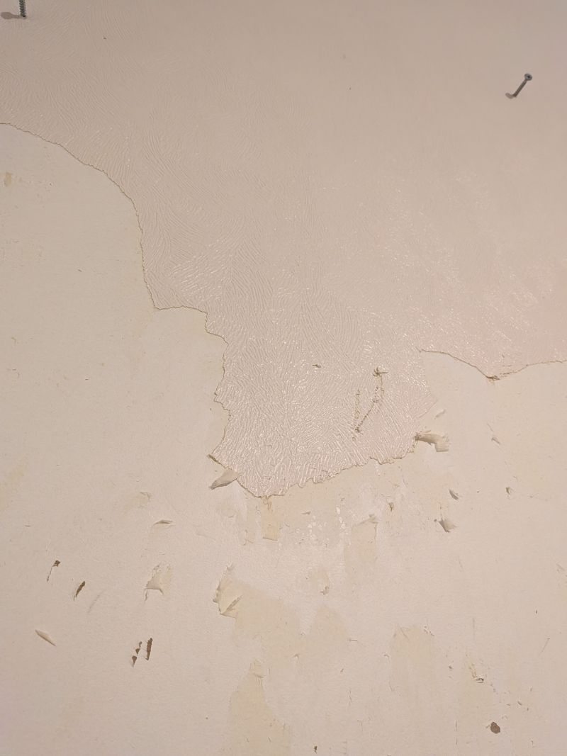

Je galère un peu avec un vieux papier peint vinyle (plastifié).
J’ai déjà essayé l’eau chaude avec lessive et bicarbonate, mais ça n’agit pas bien sur la partie plastique. Je peux enlever des petits bouts par grattage, et l’eau chaude aide bien à décoller la colle, mais pas la couche plastique elle-même.
Est-ce que quelqu’un aurait une méthode plus efficace ou un produit vraiment utile pour ce type de papier vinyle ?
Je cherche quelque chose qui pénètre bien malgré la surface imperméable

Coucou ! Franchement, je te comprends à 100 %. Le papier peint vinyle, c'est LA hantise des rénovations ! J'ai eu la même galère dans mon salon, c'était un cauchemar ce revêtement plastifié qui ne voulait rien lâcher. ???
Tu as la bonne approche avec l'eau chaude et le bicarbonate, mais tu as mis le doigt sur le problème : la couche plastique bloque tout. C'est ça qui empêche l'eau et les produits de pénétrer jusqu'à la colle en dessous.
Tiens, la méthode qui m'a sauvé la vie (et mes bras !) :
? Le Secret : Ouvrir la Barrière Vinyle
Puisque le plastique est imperméable, il faut le "casser" pour que l'eau chaude arrive à la colle.
1. La Scarification (Le Must-Have)
Oublie le grattage bout par bout, il faut passer à l'attaque massive :
L'outil miracle, c'est le rouleau à picots (ou scarificateur). C'est un petit rouleau plein de pointes qui va faire des milliers de micro-trous. Ça ne coûte pas cher du tout en magasin de bricolage et ça change tout.
Mode d'emploi : Tu passes ce rouleau sur toute la surface en appuyant un peu. L'idée, c'est de perforer la couche vinyle, pas d'abîmer le mur derrière, hein ! Si tu n'as pas de rouleau, tu peux faire plein de coupes croisées au cutter, mais c'est beaucoup plus long.
2. L'Humidification Intensive
Maintenant que ton papier peint est plein de petits trous, il va enfin pouvoir boire.
Le cocktail : Ton mélange eau très chaude + lessive (le liquide vaisselle fait très bien l'affaire !) est parfait. L'idée est d'utiliser l'eau la plus chaude possible, mais supportable.
L'application : Utilise un gros pulvérisateur de jardin ou une éponge que tu passes et repasses généreusement. Le but, c'est que l'eau coule un peu et s'infiltre par les trous.
Le chrono : Laisse poser ! C'est hyper important ! Il faut que l'eau chaude et la lessive aient le temps de faire fondre la colle. Attends au moins 20 à 30 minutes. Si la surface commence à sécher, remets une couche d'eau.
3. Le Décollage Facile (Enfin !)
Normalement, après cette attente, tu devrais pouvoir tirer sur le vinyle et il devrait s'arracher par grandes bandes !
Pour les résidus de papier et de colle récalcitrants, une spatule large (celles pour l'enduit sont parfaites) est ton amie. Essaie d'arrondir un peu les coins de la spatule avec du papier de verre si elle est trop coupante, histoire de ne pas rayer le plâtre.
Si vraiment, vraiment rien ne bouge, c'est que la colle est ultra résistante. Dans ce cas, il faut passer à la grande artillerie : un décolleur chimique du commerce (ils sont souvent enzymatiques pour attaquer la colle). Mais souvent, le rouleau à picots fait 90 % du job !
Bon courage ! Tu vas y arriver ! ?

Salut, les peintres a mon bouleau ils arrachent la partie vinyle et pour la couche restante un pulvérisateur avec de l'eau tiède tout simplement eventuellement avec un peu de colle pour augmenter le pouvoir mouillant.
ensuite huile de coude. je vois pas en quoi le bicarbonate pourrait être utile la dedans.

Merci pour l'info
Oui le rouleau herisson m'a bien sauvé, mais ça suffit pas . Après avoir fait des milliers de petit trou, j'ai mélangé de l'eau avec une solution commercial au lieu de eau chaude et liquide vaisselle, puis j'ai utilisé une decolleuse vapeur, la vapeur intense à fait la différence
