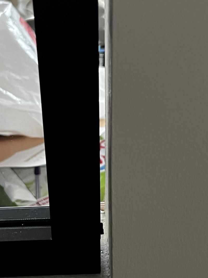

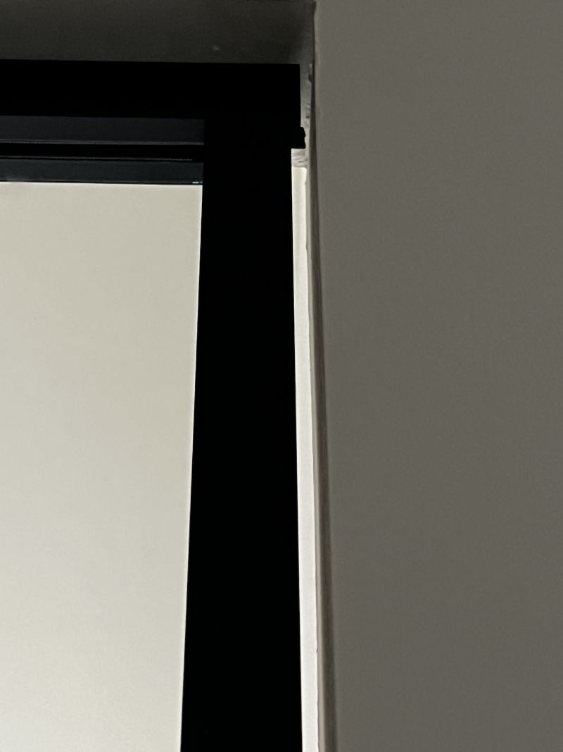

J’ai posé une verrière qui délimite l’espace entre l'entrée et la cuisine.
Les plaquistes avaient pris un bon centimètre de marge en plus des dimensions de la verrière au moment de créer l’emplacement.
Je souhaite donc combler l’espace entre la verrière et le mur que l’on voit sur les photos ci-dessous qui fait 7mm d’un côté et 3mm de l’autre.
Au moment d’acheter le joint acrylique le conseiller en magasin m’a recommandé de reboucher d’abord avec de l’enduit de rebouchage.
Vous feriez la même chose ?
J’applique donc de l’enduit de rebouchage le long de la fente de chaque côté de la verrière avant de poser un joint acrylique ?
Merci de votre aide et bonne journée !

C est trop important pour etre comblé par de l acrylique qui va se retracter
Un enduit de rebouchage est indiqué
Protegez mur et verriere avec du scotch a peindre, bourrez a l enduit, lissez, enlever le scotch, maissez secher a coeur trois quatre jours, puis reposer du scoctch et posez l acrylique

Merci beaucoup pour votre réponse, et surtout pour la technique 👌🏽
j’essaie ça 🙂
