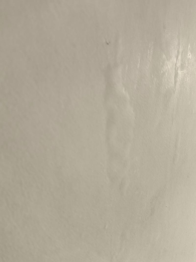

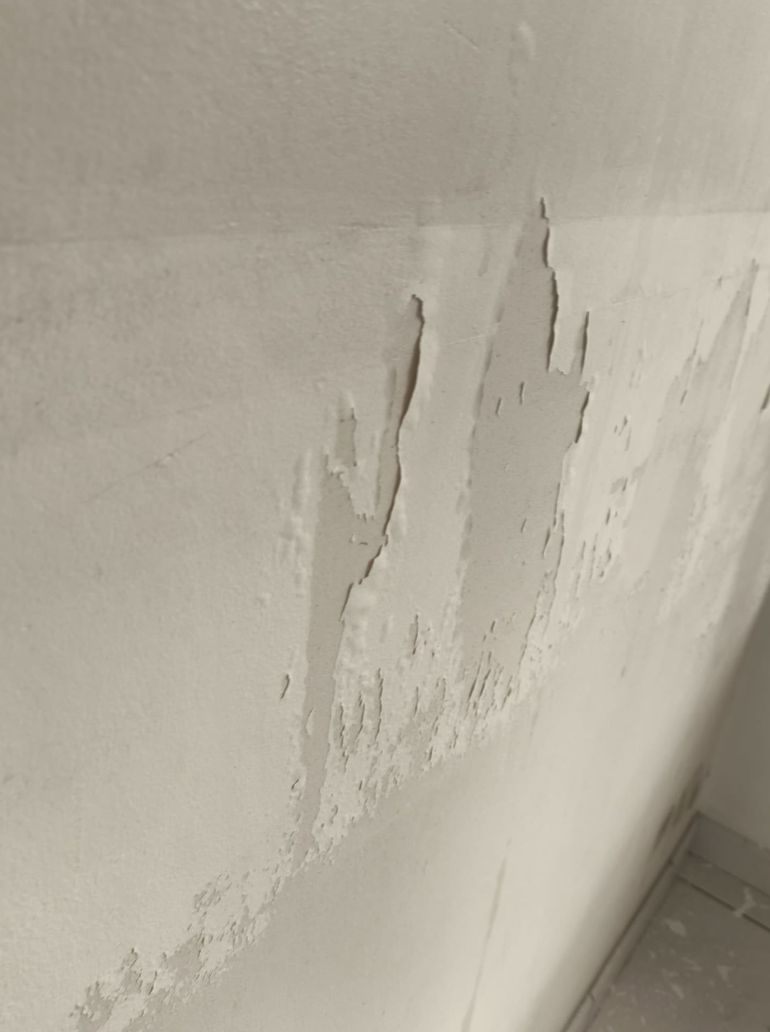

Salut à tous,
On vient d’acheter une maison (années 90) et on a commencé à retirer le papier peint. Bonne nouvelle : il part super facilement à l’eau… mais dessous, la vieille peinture se met à cloquer ou à s’écailler par endroits (mauvaise nouvelle 😅). (cf photo en bas)
On dirait une fine pellicule un peu plastique qui se décolle du mur, parfois toute seule, parfois en grattant un peu. Il y a aussi des zones parfaitement lisses qui ont l’air de bien tenir.
Je suppose que c’est une vieille glycéro ou une peinture posée direct sur le plâtre à l’époque.
Est-ce que quelqu’un a déjà eu ce souci ?
👉 Vous feriez quoi à ma place ?
Il y a des parties où le mur est nickel, donc je me demande si je peux les laisser comme ça ou si ça risque de cloquer à nouveau quand je peindrai.
Mon plan pour l’instant :
• gratter et poncer à la main tout ce qui ne tient pas,
• j'ai pu lire que parfois passer un fixateur de fond pouvais régler le problème,
• puis peindre en deux couches.
Vous validez cette méthode ou vous feriez autrement ?
Merci d’avance à ceux qui ont déjà galéré avec ce genre de mur post-papier peint 😄

Bonjour, c'est au rez de chaussée ? si vous pouvez mettez une photo EXTERIEURE tirée avec du recul et qu'on voit bien le sol de l'endroit en question. le sol est-il en pente vers la maison ? Y a-t-il un vide sanitaire ?
Y a-t-il une VMC fonctionnelle ? avec entrées d'air sur fenêtres de chaque chambre et du séjour ?
¨procurez vous un ou deux thermomètres hygromètres et comparez température et hygrométrie avec une autre pièce.
N'y a-t-il pas une odeur d'humidité ou de renfermé ?
si c'est la même peinture partout, elle devrait faire pareil partout.
En attendant, poncez bien tout, pour faire sauter ce qui ne tient pas et aussi pour "griffer" cette peinture surtout si elle est glycéro, et passez un coup de peinture acrylique MATE; Et regardez ce qu'il se passe. n'hésitez pas à bien renouveler l'air surtout lorsqu'il fait chaud.

Petit retour d'expérience si ça peut aider ceux qui tomberont sur le même genre de galère ?
Merci à Larzac pour sa réponse entre-temps, même si j'avais déjà attaqué la peinture. Pour info, oui, c'est bien un rez-de-chaussée, et pas d'humidité particulière chez moi. Le conseil de bien poncer la glycéro et d'aérer un max reste 100 % pertinent !
Voici ce qu'on a fait :
- Ponçage/grattage au maximum pour retirer toute la vieille peinture qui venait facilement.
On a percé et poncé toutes les cloques une à une.
Certaines zones restaient couvertes de peinture bien lisse, impossible à décoller sans y passer des jours, donc on a laissé en place ce qui tenait parfaitement.
- Ensuite, réenduit les zones où il y avait des différences de niveau entre la vieille peinture et les zones décapées, histoire de lisser le tout.
Une fois sec : ponçage, aspiration et lessivage.
- Sous-couche pour fixer l'ensemble, puis première couche de peinture.
Le lendemain... une trentaine de cloques étaient revenues ?
La vieille glycéro qu'on n'avait pas pu décoller avait fini par réagir et soulever la peinture neuve.
On a donc tout repris : cutter pour ouvrir les cloques, ponçage local, réenduit, un petit voile de sous-couche sur les zones retouchées, puis deuxième couche de peinture sur tout le mur.
Ce matin, plus aucune cloque, tout a bien séché et le rendu à l'air propre ! ?
Mais franchement, quelle galère... et que de surprises en si peu de temps ?
Tout ça en 3-4 jours chrono, avec les temps de séchage à gérer, c'était sportif.
Petit conseil important :
Lors de la première couche, on avait retiré les radiateurs et tout bâché (portes, fenêtres...), donc aucune aération et température basse et humide.
Je pense que ça a beaucoup joué dans la formation des cloques.
Donc vraiment : ventilez bien, même par intermittence, et essayez de garder une température entre 18 et 22 °C pour que tout sèche correctement.
J'ai appris pas mal de choses sur ce premier vrai chantier peinture, donc si ça peut servir à quelqu'un confronté à des murs capricieux : patience, rigueur et courage, ça finit par payer ?
