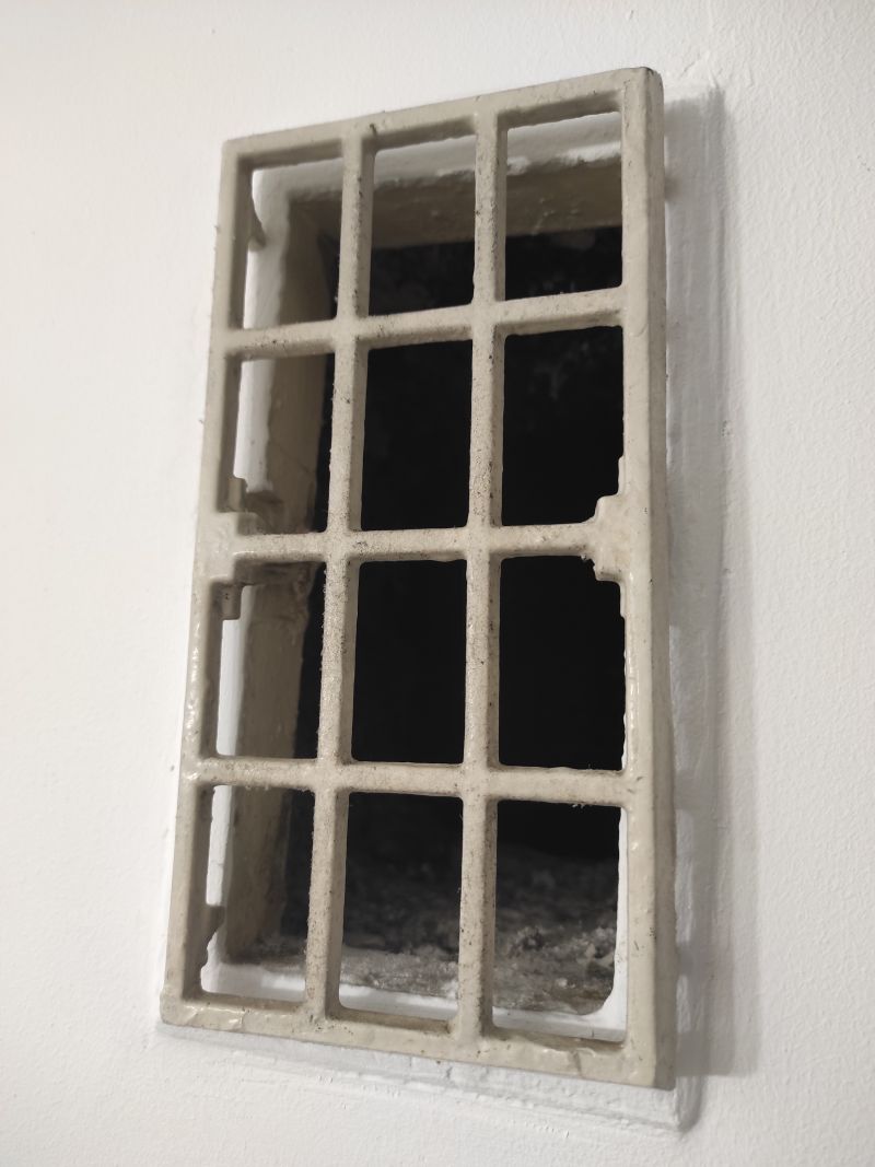

J'ai une question concernant et un remplacement de bouche d'aération dans mon appartement.
C'est un appartement plutôt ancien, avec des bouches d'aération dans la cuisine et les toilettes en métal avec des dimensions intérieur de 180 mmx 85 mm
Je souhaiterais les remplacer, mais je ne sais pas comment m'y prendre. Etant très novice, je cherche le moyen le plus simple de le faire.
Est-ce qu'il existe quelque chose qui peut venir s'adapter sur le cadre existant ?
Ou bien faut-il extraire le complètement le cadre du mur ? Ce qui je suppose nécessitera des réparations du mur.
Merci d’avance de votre aide.

Bonjour, Pourquoi voulez vous la changer ? Si vous trouviez de la grille de garde manger dans un magasin de bricolage, vous pourriez faire en sortes que les bestioles ne passent plus. Ces bouches sont-elles près du sol ou près du plafond ?
Ces bouches vous amènent-elles du froid ? savez vous si ce conduit sert pour d'autres appartements ?
N'avez vous pas une chaudière à gaz un peu ancienne, donc atmosphérique dans ce logement ?

Je dois avouer que la raison première pour laquelle je souhaite les changer est esthétique. Elles font très anciennes. Mais effectivement, je ne suis pas non plus rassuré par cette grande ouverture et ce qui pourrait y passer.
Ces bouches sont en haut des murs. L'air qui y arrive n'est pas spécialement froid. Je suppose que les autres appartements sont aussi reliés à ce conduit d'aération.
Nous avons une chaudière à fioul, mais je sais que dans le passé il y a eu une chaudière à gaz.

Bonjour, si ces bouches sont en haut, ce ne sont pas des arrivées d'air, mais plutôt des évacuations, (air qui sort). C'est un immeuble si je crois comprendre, donc la chaudière quelle qu'elle soit n'est pas dans le logement, c'est un chauffage collectif, donc pas de souci.
Ces grilles ne sont pas moches, elles correspondant au besoin d'évacuation et laissent bien passer l'air.
N'y a-t-il jamais des odeurs qui viennent des autres appartements par ce conduit ?
Normalement il doit y avoir une arrivée d'air basse en même temps que cette aération haute. si vous mettez des bouches genre VMC, ça risque de réduire le passage, même si certains modèles pourraient à la rigueur convenir, même si ça réduira un peu. Le seul intérêt serait de faire "plus moderne".
Le problème c'est que l'ont n'a pas le droit d'y brancher une hotte aspirante par exemple, car ça pourrait refouler dans les autres appartements, sinon ce serait pratique.
Vous n'avez pas de problème de condensation, ni rien dans ce logement ?
Les fenêtres sont-elles relativement récentes ? avec barrette d'arrivée d'air pour chaque chambre et pour le séjour ? Toutes les portes intérieures sont-elles détalonnées (passage de 15 mm dans le bas pour permettre la circulation de l'air ? Si oui, ça pourrait faire une sorte de VMC naturelle (sans moteur) enfin si l'air circule.
Etes vous propriétaire ou locataire ?
Quelque chose comme ça pourrait convenir, il y a deux tailles, il faudrait prendre la plus grande pour ne pas trop réduire le passage :

Vous m'avez convaincu qu'il vallait mieux laisser tranquille cette aération. Elle ne me pose pas vraiment de problème technique aujourd'hui. La ventilation de mon appartement est correcte, je ne veux pas risquer de la réduire.
