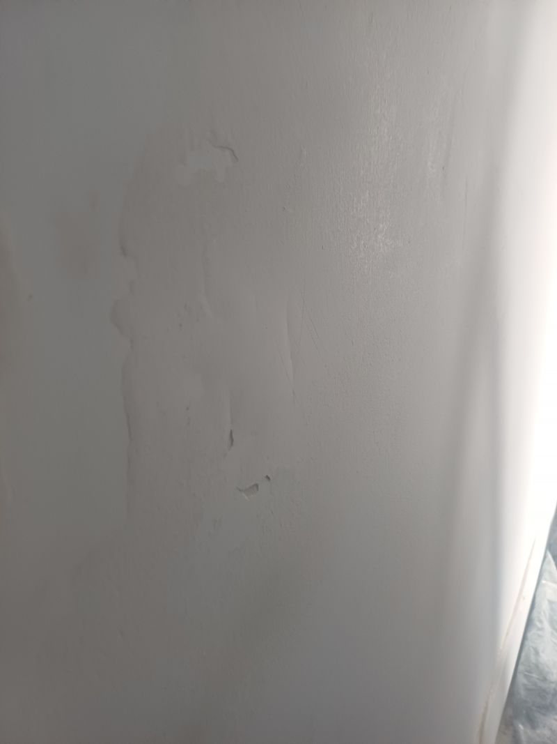

Je suis actuellement en train de rénover mon appartement. Je suis débutant et jusqu'à présent la rénovation de la salle de bain, et puis du salon se sont bien passées, je suivais le même schéma sytématiquement : ponçage, enduit, re-ponçage, sous-couche puis 2 couches de peintures.
Arrivé à la chambre, j'essaie de suivre le même procédé : je ponce puis j'enduis. Autour de mon enduit je remarque que l'ancienne peinture se remet à s'écailler. Je re-gratte, je re-ponce, je re-enduis, idem.
Puis à certains endroits je remarque que mon enduit a cloqué.
Après une longue bataille pour avoir un mur en bon état après enduit, je tente de mettre une sous-couche : elle cloque sur tout mon mur. Je gratte les parties cloquées. Il me semble remarquer l'ancienne peinture écaillée en dessous (mais je n'en suis pas sûr).
Il faut savoir que dans cette chambre, il y avait un vieux papier peint que j'ai retiré. et celui-ci avait arraché la peinture en dessous par plaques. La peinture semble très ancienne et d'ailleurs je remarque des couleurs différentes donc plusieurs peintures les unes sur les autres.

Je ne sais pas comment faire pour éviter que l'ancienne peinture s'écaille ni comment éviter que mon enduit ou ma sous-couche ne cloque, avez-vous des idées? Je ne sais plus quoi faire en fait.
La 1e photo : mon mur après avoir regratté les cloques, le blanc c'est la sous-couche ou mon enduit. Le reste des couleurs des anciennes peintures.

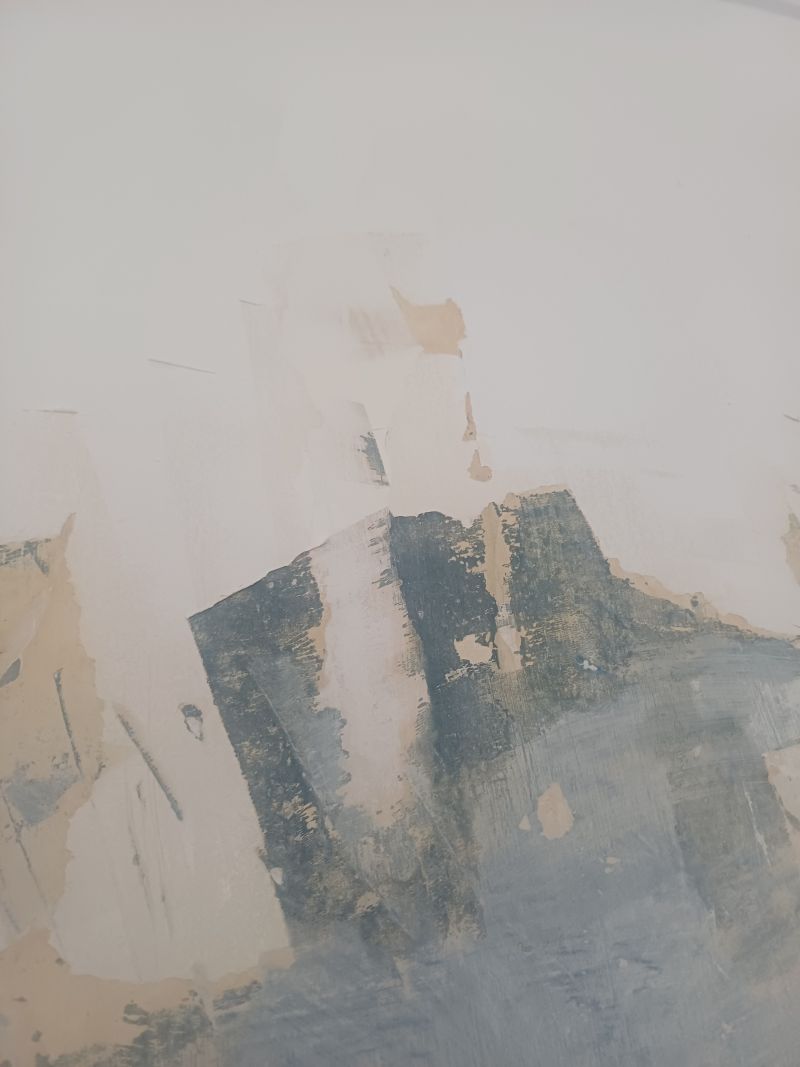

La 2e photo : un exemple d'une énorme cloque au centre.

Est-ce que l'ancienne peinture bleue foncé part avec une éponge et de l'eau, au moins en partie ?
Dept : Yonne
Non ça ne part pas du tout avec une éponge et de l'eau. Cette peinture bleue foncée est très lisse d'ailleurs et ne craque pas du tout comparé aux autres anciennes couches de peinture par-dessus. Le problème viendrait de cette peinture bleue ?
Dept : Hauts De Seine
Membre super utile Env. 2000 message Yonne
Il y a des chances. La peinture bleue semble être une ancienne peinture au zinc dont l'huile s'est "fossilisée", donc devenue trop dure pour une bonne accroche.
Pas trente-six solutions, il faut revenir au support bleu, en enlever le maximum, et imprimer le tout avec une impression glycéro.
Vérifiez quand même qu'il n'y ait pas d'humidité.

Est-ce que tu as des conseils pour retirer toutes ces couches de peintures? A la ponceuse girafe et au grattoir c'est trop long, j'en vois pas le bout.
Il faut utiliser une ponceuse vibrante ou orbitale avec un grain 40/60 pour la peinture.
Pour l'enduit, bien le détremper (ça limite la poussière) et gratter avec un rifflard.
