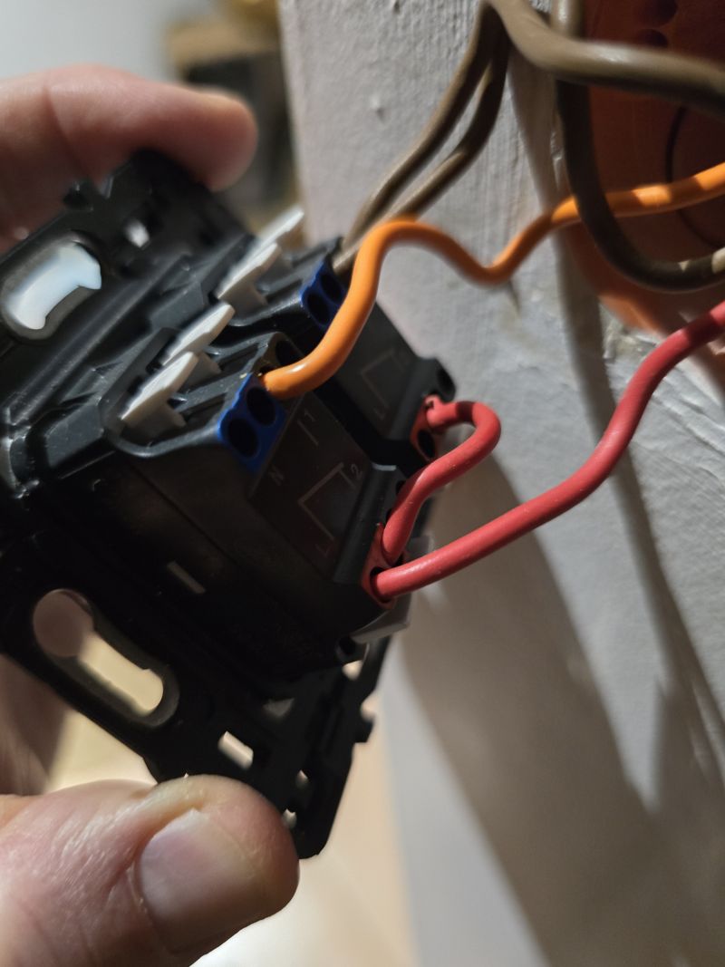

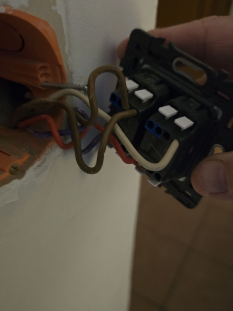

Un interrupteur double bouton actionne un lumière à l'entrée de la maison.
Un second interrupteur actionne une lumière dans le salon.
Pour allumer l'une ou l'autre, je dois en éteindre une.
Merci de votre aide.
Dept : Var
Ancienneté : + de 11 mois
Bonjour, pas mal pour faire des économies d'énergie ! Biggrin
Pouvez-vous démonter l'interrupteur, et nous passer une photo du branchement de vos fils ?

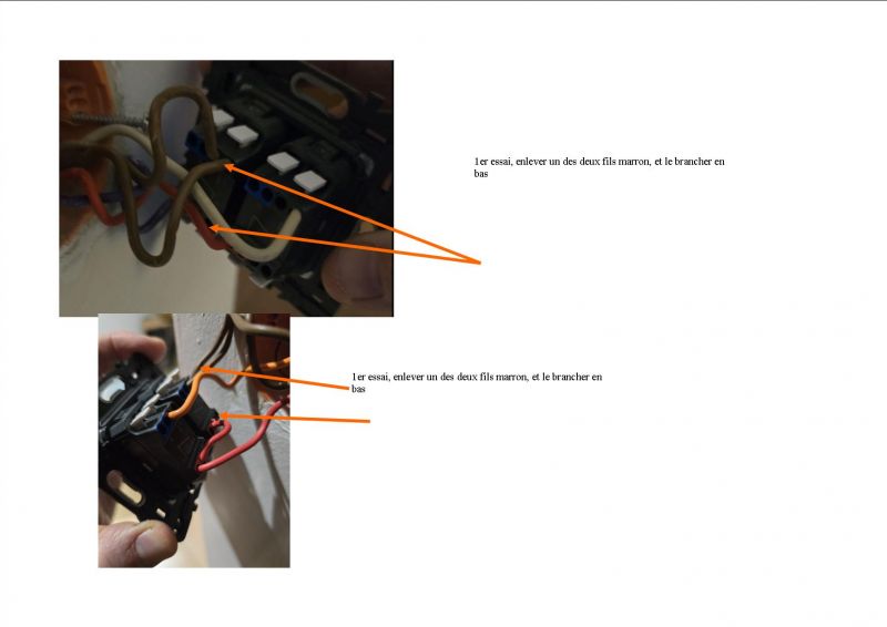

Pour commencer pourquoi des doubles interrupteurs ? Y a-t-il d'autre lampe à allumer ? Je pense qu'il y a au moins, un va-et-vient !
Env. 10 message Var
Oui, en effet.
Il y a un va et vient et chaque interrupteur allume 2 lumières chacun.
Le problème ne se pose que pour une seule lumière de chaque côté

Top.
Cela fonctionne.
Un grand merci.
