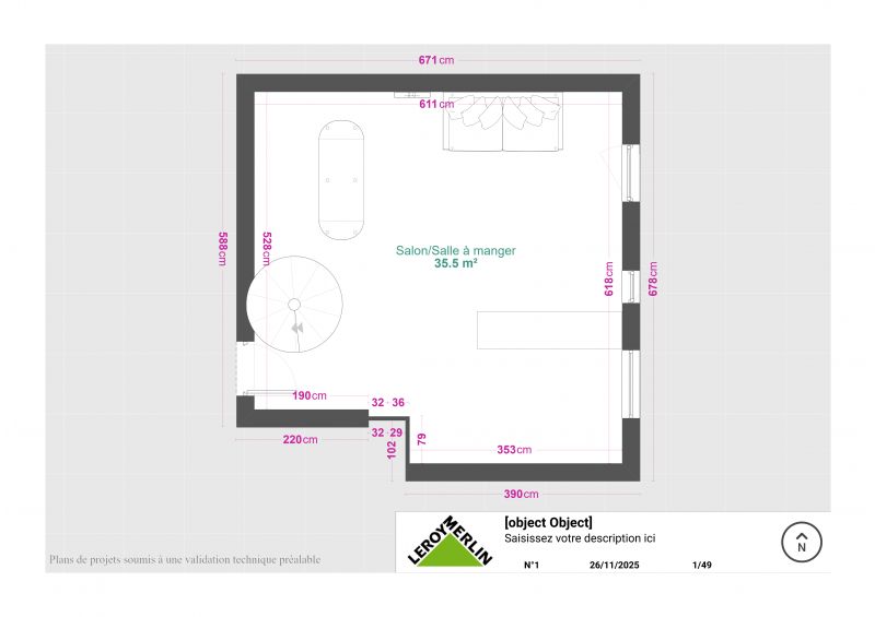

Dans mon séjour cuisine/salon/salle à manger, au rez-de-chaussée d'un duplex, il y avait auparavant un simple convecteur rayonnant de 1500W, situé à droite du canapé. Voici le plan approximatif, la hauteur sous plafond est de 2,5 m :
Je l'ai remplacé par un radiateur à double corps de chauffe (inertie fonte + façade chauffante) vertical de 2000W (Noirot Evolution), situé cette fois-ci à gauche du canapé. Ce déplacement a été motivé par une position plus centrale dans la pièce et parce qu'il y a plus facilement de l'espace autour que dans le coin à droite du canapé.
Je sais que vu la surface, 2000W reste trop peu, surtout avec la chaleur qui monte par la cage d'escalier. Je vais probablement ajouter un 1000W à l'autre endroit où un branchement chauffage est prévu, dans la cuisine, sous la fenêtre, en bas à droit sur le plan.
Avant de faire cela, je me demande toutefois si j'ai fait le bon choix : en ressenti, ce n'est pas vraiment mieux qu'avec le grille pain de 1500W, la pièce a du mal à se réchauffer. J'ai l'impression que la chaleur, qui sort pas mal par le haut du radiateur vertical, va directement chauffer la cage d'escalier et le palier.
Qu'en pensez-vous ? Faut-il déplacer le 2000W et le mettre là où était l'ancien radiateur, en plus d'ajouter un 1000W ?

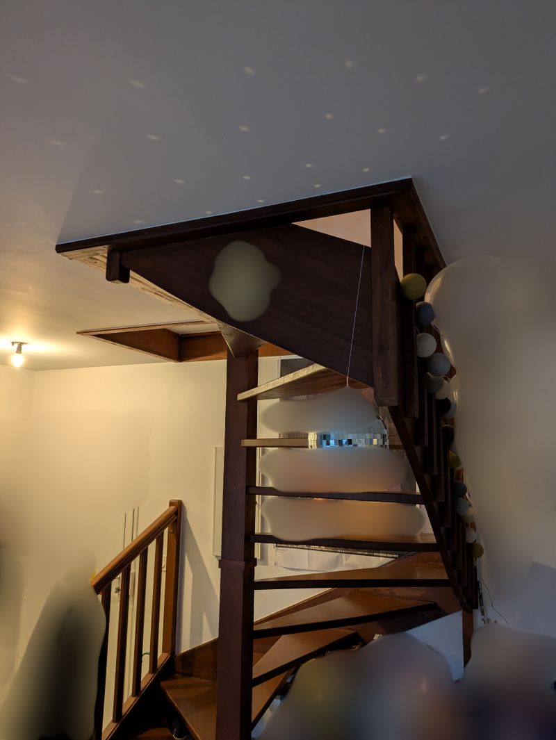

Bonjour, Si vous voulez bien chauffer le bas, il faut empêcher la chaleur de prendre l'escalier.
Mettez une photo de l'escalier, prise avec un peu de recul. A quelle distance est l'escalier du radiateur ?
Certes, la puissance est faible, ce doit être un logement récent avec une isolation épaisse, c'est pourquoi, ils ont mis une faible puissance, mais ils n'ont pas tenu compte que la chaleur allait s'échapper en haut. la cuisine
Le cercle que l'on voit, est-ce un escalier en colimaçon ? si c'est le cas, installer un rideau du haut en bas qui jointe bien dans le haut et qui fasse le tour. Pour passer, c'est simple de pousser un rideau. Effet garanti. Ce serait à faire avant de mettre un second radiateur pour voir ce que ça donne.
Vous pouvez aussi réutiliser le rayonnant que vous avez enlevez, mais il faut l'installer de façon à ce que ce soit bien dégagé devant.

Le logement n'est pas si récent, j'ai du mal à comprendre comment ils faisaient pour se chauffer. Il y a d'ailleurs le même radiateur de 1500W dans une chambre qui a un volume bien moins grand à l'étage !
Oui c'est un escalier ouvert, mais difficile de mettre un rideau, c'est ouvert de partout (pas de contremarche), tasseaux sur les côtés, etc. Le radiateur est à environ 2,5 m de l'escalier, il était en effet un peu plus loin auparavant.

Bonjour, Il suffit de fixer le rideau en haut sur le cadre foncé. Peu importe les contre marche puisque tout sera fermé par le rideau. On peut le mettre de couleur claire, il en faudra probablement 2.
