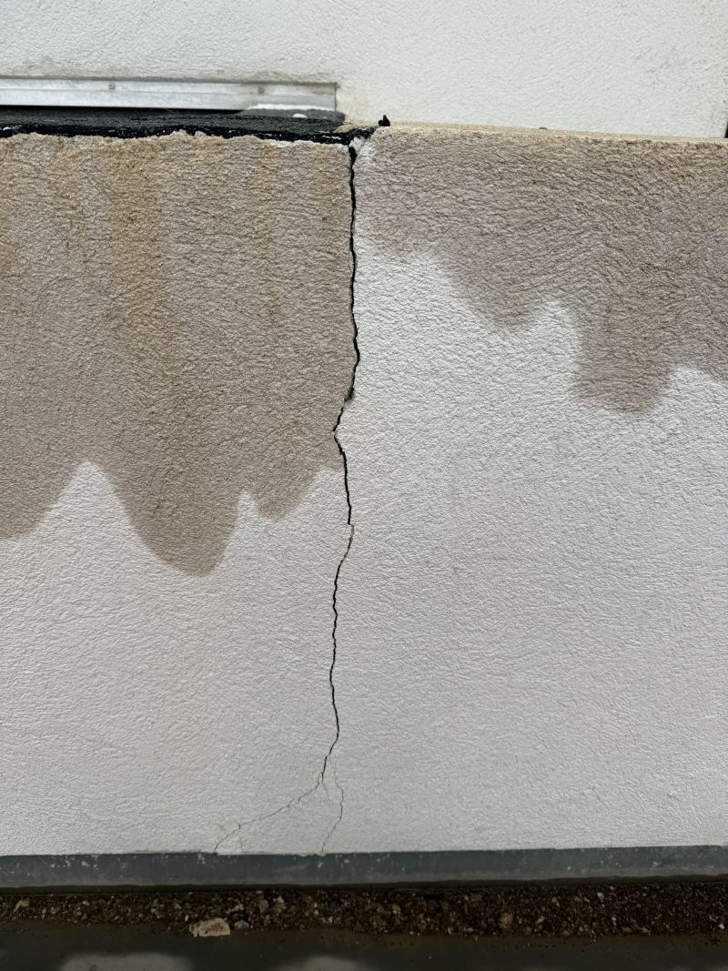

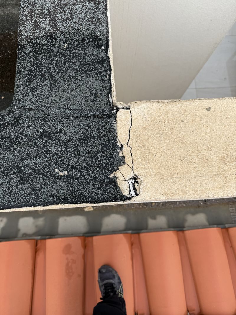

Suite à une infiltration d'eau je suis monté sur notre garde et ai constaté une fissure de crépris à la jonction d'un mur du garage et d'un mur de la maison.
Je m'interroge sur la façon de réparer cette fissure. Je pensais :
 - l'ouvrir en V doucement à la disqueuse
 - remettre du crépis sur l'ouverture
Est-ce que ça vous semble suffisant ?
Merci !

Votre idée d'ouvrir la fissure en V pour bien dégager poussières et matière friable est pertinente, mais il faut rester prudent. En général on enlève les parties non adhérentes, on nettoie, puis on répare soit par un mastic souple pour jonction mobile (mastic polyuréthane ou silicone spécifique extérieur), soit par un enduit de réparation adhérent (mortier ou enduit polymère) si la fissure est purement superficielle. Pour les fissures un peu larges, intégrer une armature en fibre dans l'enduit ou utiliser une bande de réparation permet d'augmenter la durabilité.
Méfiez-vous si la fissure est large, profonde, en escalier ou si le mur montre des déformations : là il peut s'agir d'un problème plus important et il vaut mieux consulter un professionnel. Pensez aussi à traiter la cause de l'infiltration (solin, rives, rejet d'eau) avant la finition. Evitez les opérations dangereuses (disqueuse) si vous n'êtes pas à l'aise, préférez outillage manuel ou faire intervenir quelqu'un.
