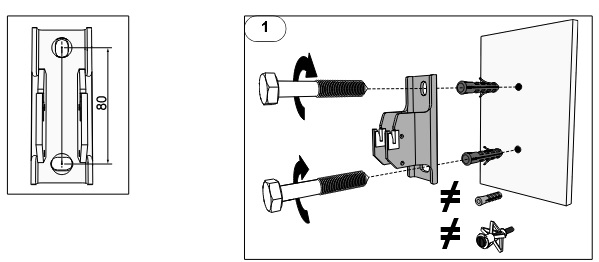

Je change mes radiateurs verticaux par un modèle qui fait 38.5 Kgs. La fixation ne sera pas la même donc je vais enlever l'ancienne et mettre les nouvelles.
Mon mur est en PLACO BA13 avec derrière un mur de refend mais je ne sais pas en quoi, je suppose en briques avec une isolation que je suppose aussi être de 50 mm.
Cependant, la doc du radiateur dit explicitement de ne pas utiliser des chevilles Molly.
Il y a 4 fixations en tout avec 2 vis par fixation.
Ma question est que me conseillez-vous? Chevilles longues, scellement chimique, molly, autres ?
Par avance merci.

Grosso modo, il vaut mieux s'ancrer dans le mur porteur derrière le BA13 plutôt que de compter uniquement sur des chevillettes placo. Si la plaque est posée sur une isolation de 50 mm puis une brique ou bloc plein, des chevilles longues qui traversent le placo et l'isolant pour s'ancrer dans le support seront une solution simple. Si le support est plein et en bon état, le scellement chimique offre une très bonne capacité de charge. Évitez les chevilles Molly si la notice le déconseille.
Quelques options générales à envisager :
  • Chevilles longues à expansion ou à visser dimensionnées pour traverser BA13+isolant et s'ancrer dans la brique/beton.
  • Scellement chimique dans un support plein pour une tenue maximale (perçage propre, respect des durées de séchage).
  • Tige filetée traversante avec contre-platine si accès derrière le mur possible.
  • Renforts (plaque métallique) si le BA13 est la seule épaisseur porteuse.
Respectez la répartition des 4 fixations, les couples et diamètres recommandés par le fabricant.

Salut, utiliser des molly est possible car si tu as 4 consoles ca fait moins de 10kg par pattes.
sinon tu peux utiliser des consoles a frapper correspondant a ton épaisseur d'isolation, il y a toutes les tailles.
exemple:
https://www.leroymerlin.fr/p[...]7HoQAvD_BwE
