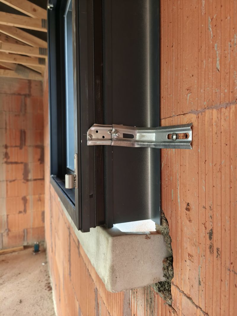

Nous avons installé l'appui fenêtre en beton pour pouvoir installer notre première fenêtre en alu et en applique. Il reste une ouverture en bas des côtes de la fenêtre entre la fenêtre et l'appui. Impossible d'installer le comprimband. Comment solutionner ce problème en restant conforme aux exigences énergétiques ???
Env. 500 message Perpignan (66)
Encore vous avez un retour vers le mur car certains appuis préfabriqués n'en ont pas.
La largeur intérieure entre les retours étant plus importante que celle du tableau, Il aurait par exemple mieux valu boucher le trou au mortier avant la pose des fenêtres. Cela aurait permis de faire un joint au silicone entre le mortier et la tapée. Il n'est pas trop tard.
Vous ne pouvez pas mettre de compribande sous la tapée car celle ci est trop fine.
Par contre je ne vois pas le compribande entre l'appui et la fenêtre. Il en faut également entre le mur et la tapée ainsi qu'entre le dormant haut et le coffre de VR.
Je vois que les pattes de fixations n'étaient pas les bonnes et vous avez fait du bricolage pour les adapter. Il vaut mieux les remplacer, ce serait plus sérieux.
Enfin il manque les couvres joins intérieur qui seront peut être posés après les peintures pour ne pas les abîmer durant le chantier mais penser à demander au plaquiste s'il veut des échantillons de couvre joint qui lui serviront pour bien aligner les cloisons sinon il risque ensuite de vous dire qu'il n'avait pas de point de repère assez précis pour positionner correctement ses plaques de placo (il vaut mieux prévenir).

dany66 vous a déjà donné pas mal d'infos, il aurait été judicieux, avant les travaux
de compulser le DTU 36.5 (DTU fenêtres).

Mayke H bonsoir,
Sur votre photo, je ne vois pas les vis de fixation des tapées.
Il faudrait une photo prise depuis l'extérieur car j'ai l'impression qu'il manque également la pièce d'appui en aluminium qui doit être montée sur la fenêtre.
Avez-vous acheté et posé vous même les fenêtres sans passer par un professionnel ?
