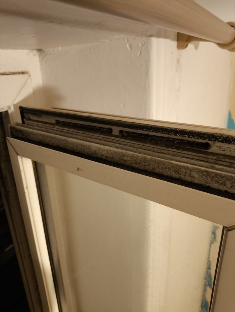

Je m'explique j'ai des fenêtres pvc double vitrage, et je vis dans une rue très passagère, j'ai deux doubles fenêtres dans chaque piece. Donc le bruit ça y va. J'aimerais dans un premier temps réduire le bruit dans les chambres. Actuellement j'ai une aération toute bête classique a chaque double fenêtre. Ça fait environ 29,5cm de large, le trou dans ma fenêtre fait 24cm et la hauteur 1,5 cm. C'est juste visser dans le PVC. Pourriez vous m'aider a trouver un modèle qui se visse tout simplement mais qui réduirait grandement le bruit dans mes pièces ?
Merci beaucoup pour vos réponses
Si je n'ai pas été très clair n'hésitez pas a me le faire savoir si vous avez besoin de photo idem.

BONJOUR, il existe des entrées d'air acoustiques qui réduisent le son. Mais si vous n'avez pas de double vitrage phoniques qui ont le verre extérieure de 10 mm et celui intérieur de 4 mm, le double vitrage classique ne coupe pas beaucoup le son.
https://www.bricodepot.fr/catalogue/entree-dair-acoustique-p[...]lable-45-mh/prod10807/?

Donc pour vous ce produit je peux le fixé juste en vissant dans ma fenêtre et il correspond à ma largeur de fente ? Car je vois qu'il est en deux parties, et la seconde partie doit certainement ce fixé sur l'extérieur de la fenêtre mais là où le trou est fait je ne suis pas sur de pouvoir visser la deuxième partie, je vous joint une photo pour mieux comprendre.

Bonjour, il y a la première partie qui va côté intérieur de la fenêtre,, et le reste côté extérieur, mais il semble que pour votre fenêtre la partie extérieure, il n'y a pas la place, donc vous laissez.
Il y a la mortaise (orifice allongé dans la fenêtre) et le barrette généralement plus longue qui est fixée par dessus, un peu comme celle que vous avez.
Attention si vous êtes locataire, il faudrait en parler au propriétaire.
Il faudrait un peu tout nettoyer, ça doit devenir blanc.

D'accord je pensais que c'était important de mettre la partie extérieure. Donc un fois le coup de propre fais, je met en place dans les mortaise ? Si le trou n'est pas assez grand je peux le limer légèrement ? Et ensuite je visse la partie interieur ? Nous sommes propriétaires.

Bonjour, avec la barrette actuelle, il n'y a pas de partie extérieure. D'ailleurs, l'air ne doit pas passer beaucoup tel que c'est fait. Avez vous observé si vous sentez l'air tel que c'est fait ? Il faut voir si l'air passe, car je ne vois pas comment il passe car ça semble bien bloqué.
Attention, aussi,le bruit passe plus que par les fenêtres. Le bâtiment semble ancien.

L'air passe bien, mais le bruit surtout. C'est une maison de pêcheur des années 1800, nous avons rénové et là nous attaquons le problème de sonorités car nous allons voir un enfant. Donc nettoyage des fenêtres intérieur et extérieur, et changement de l'aérateur pour un modèle phonique. Celui partagé ci-dessus est-il bel et bien compatible avec mon ouverture de fenêtre ? Et même si je ne mets pas la parie extérieure le réducteur de bruit fera effet ?
