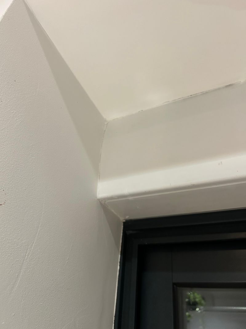

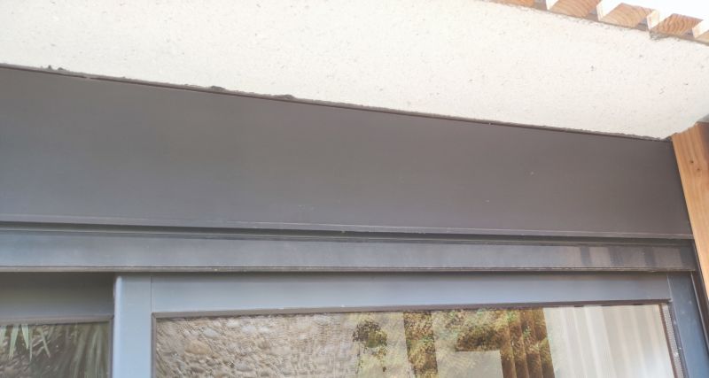

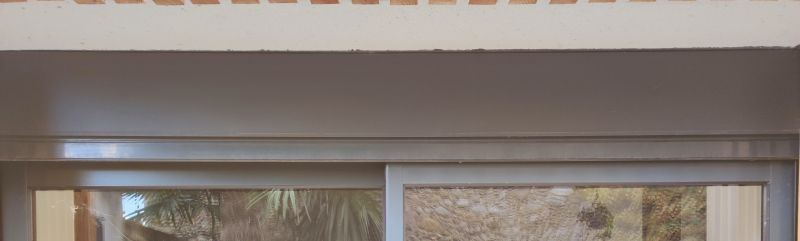

Je cherche à ouvrir mon coffre de volet roulant depuis l'extérieur, depuis l'intérieur je n'ai pas d'accès. J'ai cherché de la documentation sur internet je n'ai rien trouvé. Je ne connais pas la marque du coffre.
Je vous partage des photos de la face avant extérieur.
Avez-vous déjà rencontré ce genre de finition ? Savez-vous comment je peux enlever cette plaque et accéder au volet ?

Bonsoir.
A priori pas de possibilité de démontage par l’extérieur.
Quelle est la matière de ce "lambrequin" visible sur la photo, pvc ou alu ?
Je dirais que c'est du PVC, assez souple d'ailleurs.
Dept : Ariege
Si c'est du PVC, il s'agit d'un bloc-baie solidaire de la menuiserie. L’accès se fait depuis l’intérieur par un couvercle clipsé.

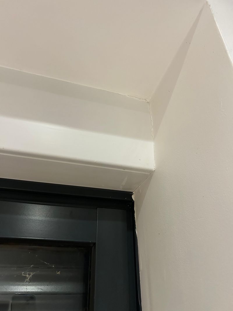

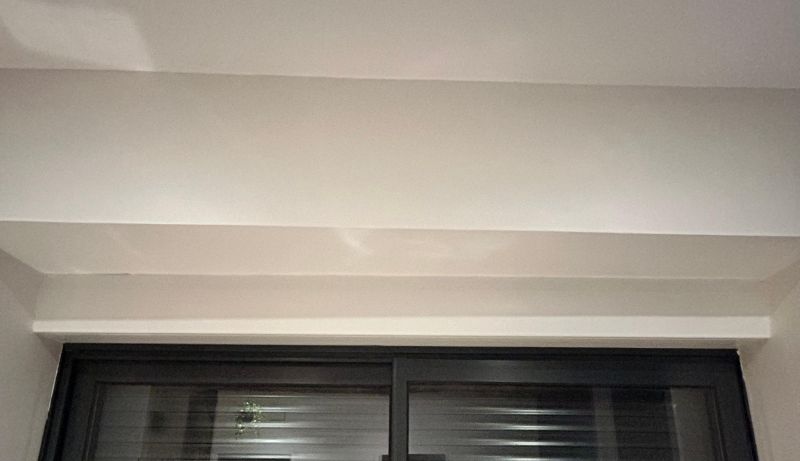

Merci pour votre retour.
Si l'accès ne peut se faire depuis l'extérieur, je vais être obligé de découper le placo
En effet le coffre ne peut pas s'ouvrir en l'état :
Et certains sont meme totalement invisibles, derrière le mur.
Je ne comprends pas comment des artisans on pu faire ce travail.

Vos nouvelles photos montrent effectivement le couvercle pvc d’accès à votre Volet.
La situation n'est pas catastrophique pour l'avoir rencontré plusieurs fois.
La solution consiste à découper proprement le plastique du couvercle au raz du placo de chaque côté.
Découper également le placo le long du couvercle en haut sur une largeur de 1 cm. Cela devrait suffire pour dégager le couvercle.
Le meilleur outil pour ce travail est la scie vibrante.
Au remontage, un joint au mastic Acrylique !

Merci beaucoup pour votre retour et pour la solution  apportée pour ce coffre. Je n'avais pas penser à la découpe du PVC. Je vais suivre vos conseils.
Pour les coffres totalement caché dans les murs, je ferais au mieux en essayant d'avoir le moins de travaux de reconstruction possible.
Dept : Ariege
Avant de découper quoi que ce soit, sondez avec une petite lame de scie à métaux les limites du coffre.
Il est possible que le plaquiste ait buté sur les joues latérales et l'articulation en haut, autorisant l'ouverture sans découpe !
