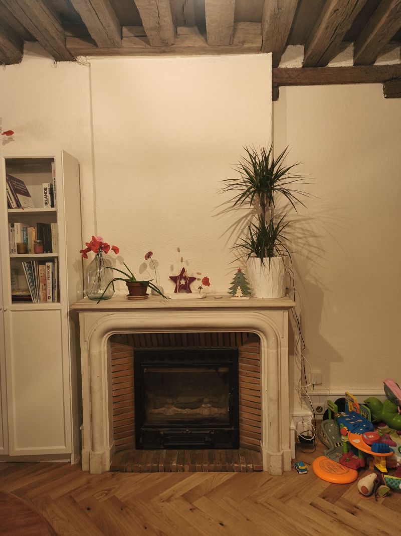

Nous avons acheté une maison ancienne il y a quelques mois avec une cheminée dans la pièce à vivre qui semble avoir utilisée l'hiver dernier (encore une bûche à l'intérieure et des cendres).
Tout content d'avoir une cheminée, en vue de l'utiliser j'ai contacté un ramoneur qui une fois sur place le dit qu'il ne peut pas la ramoner car le conduit est trop étroit et non tubé !
En gros je comprends vite qu'elle est tout simplement inutilisable alors qu'elle est en bon état et qu'elle a été utilisée il y a peu !
Est ce que vous me confirmez qu'un ramonage n'est absolument pas possible ?
Quel serait la solution pour pouvoir l'utiliser d'une manière ou d'une autre ?
Je précise que la maison à 3 niveaux avec des planchers en bois.
Merci pour votre éclairage.

 c'est un bon votre ramoneur !
 c'est un insert qui ne peut pas être tubé
 il faut juste le sortir pour ramoner .

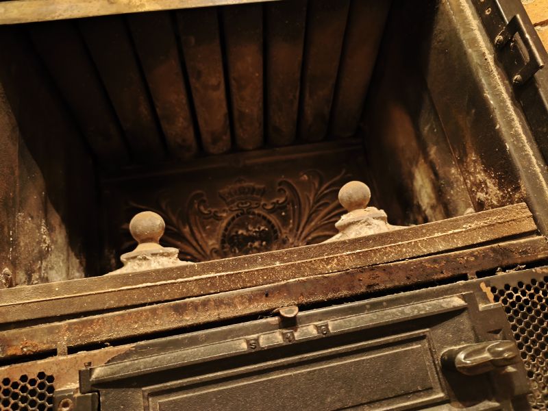

ce modèle d'insert ...ça date un peu !
 ce sont les tous premiers , ils ont juste oubliés le passage du hérisson !
 il n'y a pas le choix , il faut le sortir pour nettoyer le conduit
 et évidemment pas de tubage !
 je suis déjà intervenu sur ce genre d'appareil ,c'est la galère !

ce type d'insert à au moins 30/40 ans et c'est impossible à tuber .
Pour moi , le mieux , c'est de le virer , ça ne chauffe pas vraiment et si le conduit n'a jamais été
ramoné , il y a un risque non négligeable d'incendie .
je pense que c'est le pire produit qui existe ,

D'accord donc la solution, c'est quoi ? Tout cassé et refaire un conduit digne de ce nom pour y mettre un poêle à la place ?
En sachant qu'il y a 3 niveaux...ça va coûter un bras pour refaire ça non ?

Bonjour votre insert doit pouvoir se nettoyer est ce que le ramoneur a enlevé le par flamme a l'intereur la plaque en fonte en travers ; les modèles de l'époque (je dis pas tous)ont une trappe de tirage dans le conduit de l'insert et la faut introduire le hérisson avant de mettre la canne de ramonage ;après voir si vous pouvez le sortir pour faire état des lieux du conduit aussi je vous conseille la venu de votre couvreur pour voir sur la toiture état du boisseau

Bonjour, si j'étais vous j'enlèverai l'insert et je poserai un poele, vous raccordez le tuyau au conduit (si ce conduit est en bon état pas de tubage à faire).

Re, moi aussi , j'ai eu l'occasion de ramoner ce type d'insert, il faut le déposer absolument, mais cela est réalisable.
