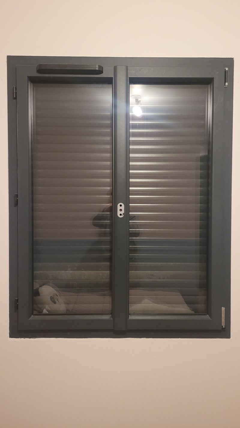

Bonjour à toutes et à tous,
Je rencontre un problème avec l'une de mes fenêtres.

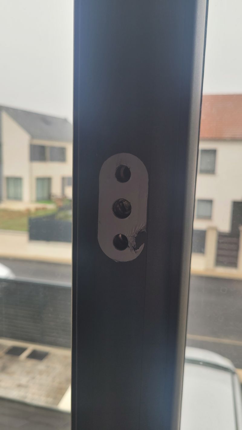

J'ai refermé la fenêtre hier matin après avoir aéré la pièce et j'ai sentie une petite résistance dans la poignée et j'ai tout de même forcé et là, crac (Bourrin que je suis) . Je peux maintenant faire 360° avec la poignée sans que cela ne fasse quoi que ce soit à la crémone.
Je pense que j'ai cassé la roue dentée à l'intérieur de la crémone...

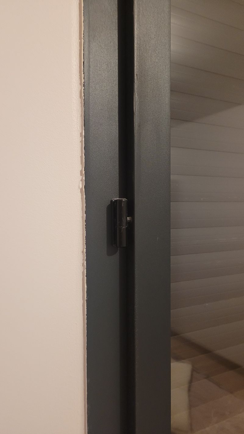

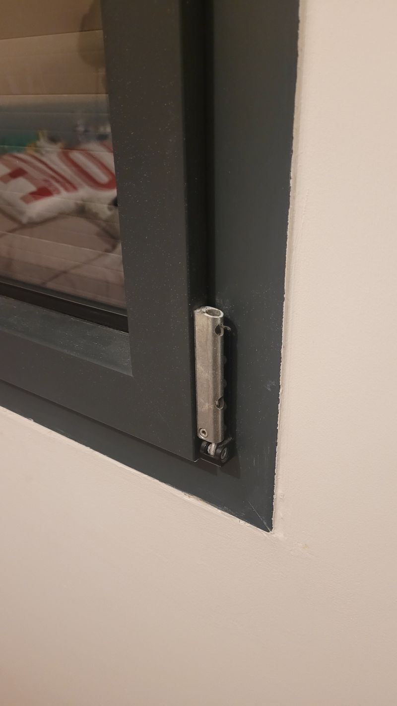

Ma question est toute bête mais ma fenêtre étant totalement fermée, comment je peux remplacer la crémone ?
Dois-je scier les gonds sur la fenêtre opposée à la crémone ?
Le carrée présent lorsqu'on démonte la poignée bouge dans tout les sens lorsqu'on le manipule mais est totalement libre.
La fenêtre est oscillo-basculante.
Je vous joins quelques photos.
Merci pour votre aide.

Exocet a écrit:Aie. Vous êtes sur que c est le mécanisme et pas la liaison poignée /carré qui a lâchée ?
Oui tout à fait.
Le carré tourne totalement dans le vide...
J'ai essayé avec le carré de la poignée démontée et même avec un gros tournevis plat, celui-ci tourne dans le vide.
Dept : Val D Oise
Donc vous confirmez que la crémone dans la fenêtre tourne dans le vide?
Dura lex Sed lex
De : Au Vert (51)
Env. 30 message Val D Oise
Exocet a écrit:Donc vous confirmez que la crémone dans la fenêtre tourne dans le vide?
Oui, tout à fait.
Impossible d'activer le carré de la fenêtre.
Dept : Val D Oise
Bon alors crémone HS. Du coup vu que ce type de boulot est un peu ardu et a confier à un pro, autant le laisser s occuper de sectionner les gonds.
