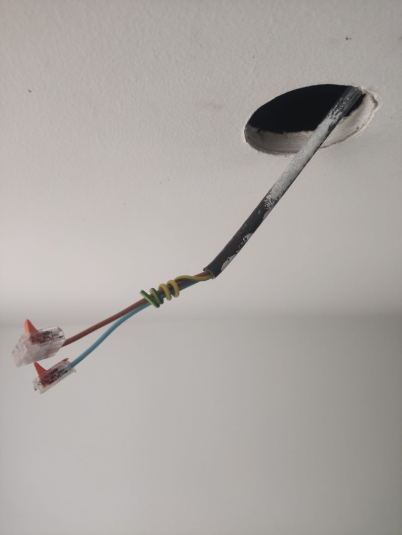

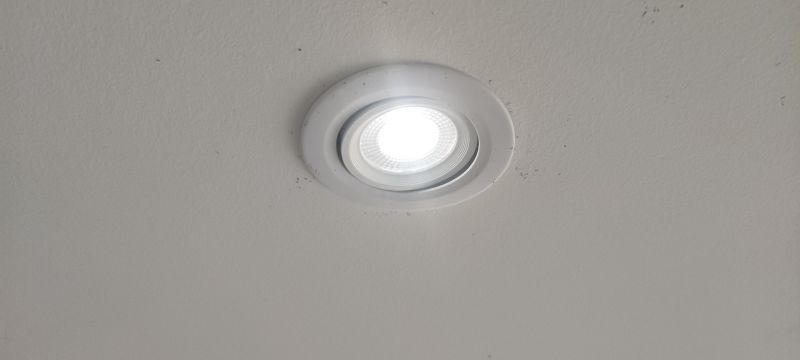

J'ai exploré...ce sont des spots leds, ils sont montés en "série" en 220v.
Cependant sur un spot qui ne fonctionne pas, je relève 150v !!?
Il y a 2 zones...cuisine et salon. Les 2 zones ont 2 commandes chacunes...un interrupteur simple par zone + un double interrupteur qui pilote chaque zone.
Auriez vous une piste ? Est-ce un des spots défectueux qui poserai problème ?...
La deuxième photo est le spot en "bout de ligne", les autres ont une phase et un neutre qui arrivent et une phase et un neutre qui repartent.
Merci pour vos conseils.

si ce sont des spots sans transfo, ceux qui sont HS, tu les remplaces.
Faire le tour des sport et vérifier les raccordements, un fil qui ressort d'un wago ce n'est pas rare ( parce que dénudé trop court, un peut tordu, wago endommagé ou mauvaise section: trop grand donc serrage insuffisant). les borniers des spots à vérifier aussi, ils sont parfois de piètre qualité.
si usage de fil multibrin, vérifier qu'une partie des brins n'est pas cassée.

Ce sont des spots sans transfo...en fait le problème est présent partout où il y a ce type d'éclairage dans la maison...
J'ai déjà vérifié les raccordements, ils sont bons...
Certains spots fonctionnent... d'autres ont une faible luminosité...et d'autres encore ne s'allument pas du tout...
Je soupçonne plutôt un problème de "conception" du circuit...

Je brancherai juste le premier pour voir si cela fonctionne, et brancherai les suivants au fur et à mesure un par un pour voir ce que cela donne.
Mettre toutes les connexions de tous les spots à pendre, le plus dur et de trouver le premier, comme vous avez trouvé le dernier, tirez sur le câble, le câble de celui qui est branché avant bougera et ainsi de suite

Bonjour, si vous avec que 150v, effectivement il y a un problème, ce spot et t'il brancher derrière un autre qui fonctionne ?

Histoire de faire avancer le Schmilblik
interchange un spot qui fonctionne bien avec un spot faiblard.
- si le PB se déplace avec les spots, ça vient des spots
- si le pb reste lié à l'emplacement, ça vient du circuit
test à faire juste avec l'ampoule, et également spot complet comprenant son support

Oui, il est derrière un spot qui fonctionne.
Ancienneté : + de 10 mois
Il y a donc un problème de branchement entre ces deux spots !
