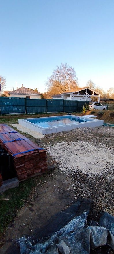

j'hésite de mettre de la grave calcaire à l'emplacement de ma futur terrasse autour de ma piscine.
une photo sera plus facile pour comprendre.
on me conseil de mettre un géotextile sur le sol direct et ensuite les plots pvc.
à cet endroit le sol et dur mis à part à 30 cm du contour de la piscine voir ou j'ai commencé à mettre de la grave calcaire
Moi je dirais qu'il ne faut pas poser des plots réglables à même la terre, même sur un sol soit disant dur...
Il faut décaisser de 25cm mini, puis géotextile, puis une grosse couche de tout-venant bien tassée à la plaque vibrante, puis une couche de gravier concassé également tassé à la plaque vibrante
Ainsi tu auras une assise très stable et drainante, surtout autour d'une piscine.

Ton terrain autour de la piscine semble plus bas que les terrains voisins...
Il n'y a pas d'accumulation des eaux de pluie lors gros épisodes pluvieux ?
Env. 40 message Gironde
Bonjour JCdu26,
Non le terrain n'est pas plus bas, c'est la piscine qui est un peu plus haute.
C'est pour ça que j'avais pensé mettre de la grave calcaire sans décaisser pour gagner un peu en épaisseur.
Pour la pluie non le terrain est en pente légère.

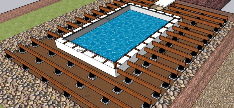

voici mon plan
Je pense qu'on va avoir du mal à se comprendre...
Tu parles de double structure avec solive et lambourdes et tu présentes une simple structure !
La cotation est illisible
Il manque les entretoises
Sur les 2 largeurs de ta piscine, il semble qu'il y aura trop de porte-à-faux au niveau de tes lames, ou alors tu vas fixer une muralière sur le contour de la piscine ???

non non je te comprends très bienBiggrin
je te fais voir le plan que je suis entrain de faire.
pour les entretoises mon négociant en bois m'a dit que c'était pas une obligation comme il y'a les lambourde dessus.
si il me reste du 145x45 pourquoi pas.
pour l'entraxe  les solives  sur plots sur la longueur 100 mm et espacée de 450 mm
les lambourdes 60x40 45 mm.

Oui, pour double structure (lambourde/solive), pas besoin d'entretoise.
Les cotations sont illisibles.
Et il ne faut en principe pas mélanger les essences de bois avec résineux et exotique.
Les dilatations ne sont pas les mêmes et les vis de fixation risquent de casser entre solives et lambourdes
