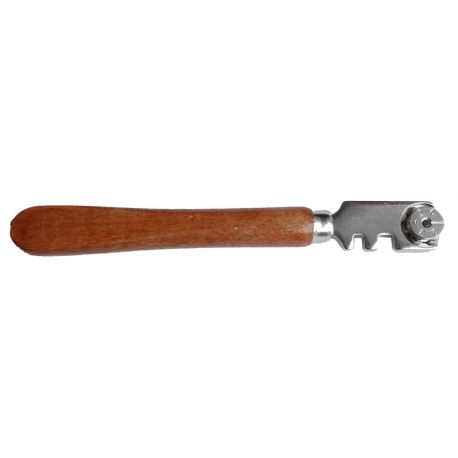

Bonsoir
J'ai acheté un meuble de salle d'eau avec vasque et miroir en remplacement de mon vieux lavabo. Ma salle d'eau est sous un appenti et par conséquent je vais devoir découper le miroir en biseau.  Le souci c'est que ce miroir est lui-même collé sur un support mélaminé qui vient se fixer au mur. Pour le découpe est ce que je dois decoller le miroir pour le découper avec l'outil adéquat ou existe til une autre solution pour tout découper en 1 seule fois (mélaminé  + miroir) ?
D'avance, merci pour vos lumières !
Belle soirée

Il faut decoller et couper par l arriere du miroir
Mais ca n est pas gagné............

Merci pour votre réponse CATERHAM. Si je résume, je décolle le miroir, je découpe le miroir avec l'outil en photo plus bas, je découpe le mélaminé à la scie circulaire et je recolle le miroir sur son support après découpe?

Si votre miroir est en verre, oui
Mais couper du verre demande un vrai tour de main
Achetez quelques carreaux de verre en magasin de bricolage et entrainez vous dessus parceque pour le miroir, vous avez un seul essai.........

Oui vous avez raison, atant s'essayer avant avec des chutes de miroir, merci !
