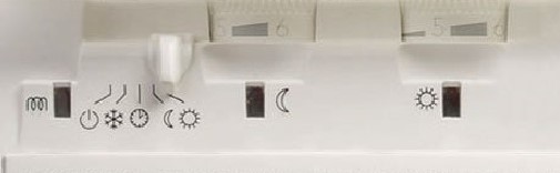

J’ai une résidence secondaire équipé de chauffages électriques convecteurs standards (rez ouvert 2000w + 1500w/ chambres : 2x 1000w). Cette maison ne possède pas d’internet.
Afin d’augmenter le confort en arrivant, l’idée serait de réchauffer la maison 48:00 avant notre arrivée.
J’ai vu qu’il existait des systèmes par sms mais je ne parviens pas à comprendre l’installation compteur vers chauffage.
Quelqu’un pourrait m’aider ? Doit-on passer par un thermostat et changer les radiateurs ou faire un on/off depuis le coffret sur les radiateurs actuels ?

Pour piloter des convecteurs électriques sans internet, la solution la plus courante est un dispositif GSM (thermostat GSM ou module relais GSM) qui envoie/recevra des SMS pour commander un contacteur/relai positionné au tableau électrique. On pilote ainsi la ou les zones de chauffage en coupant/activant l'alimentation globale des radiateurs. Remplacer chaque radiateur par un "smart" individuel est possible mais moins pratique sans réseau et souvent plus coûteux.
Quelques points pratiques et prudents : ne jamais bricoler le tableau soi-même, faites intervenir un électricien qualifié; prévoyez un contacteur et un relai adaptés à la puissance totale (votre installation fait environ 5 500 W) et de la marge ; pensez à conserver une fonction antigel et/ou un régulateur de température pour éviter les dégâts en cas de grand froid. Il faudra une carte SIM avec forfait SMS ou petit forfait données selon le module choisi. Enfin, 48h de préchauffage est probablement excessif selon l'isolation : un thermostat avec fonction de préchauffe calculera mieux le temps nécessaire.

Y a t'il des fils pilote au tableau? un système de gestion du chauffage?

Malheureusement non ... installation basique avec radiateur encore manuel ... en cherchant, j'ai vu le module Simply MaX P01 qui ferait un ON/OFF via gsm mais je ne sais pas si c'est ok avec des radiateurs électriques

Les radiateurs électriques (moderne) ne vont pas aimer, que voulez vous dire par manuel ? y a-t-il des cartes électroniques ? Comment sont les thermostats ?

Comme ceci

Il y a donc une carte électronique, il faut jouer avec les fils pilote, ou directement avec les résistances, mais cela et un peu plus compliquer.

J'ai trouvé les systèmes de Silis pour résidence secondaire qui ont l'air sympa. Je vais checker mon installation et je commanderai le système adéquat.
