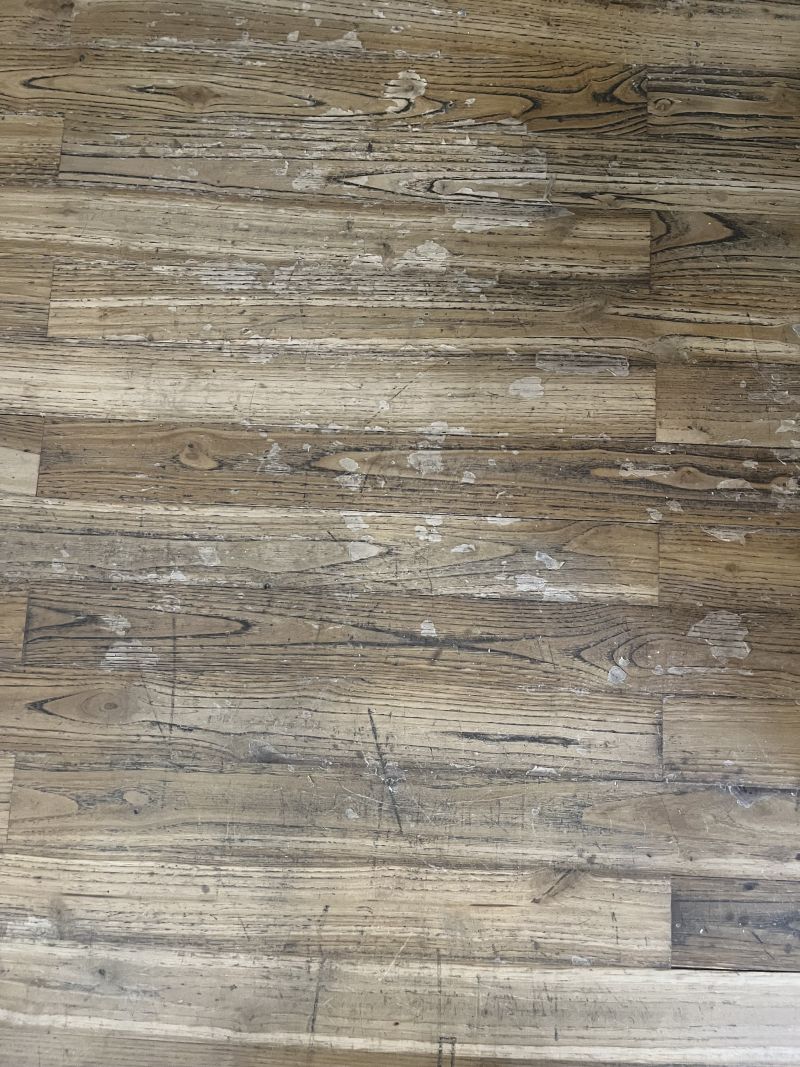

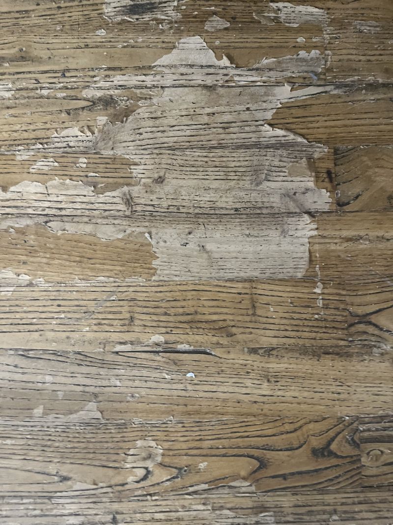

Bonjour voilà la photo d'un parquet détérioré selon vous quel peut en être la cause
Merci de votre aide
Bonjour, vernis qui peluche. Problème d'humidité  ? L'immeuble est de l'ancien resté ouvert aux quatre vents ?
Dept : Moselle
Env. 20 message Drome
Bonjour non l'appartement n'est pas humide et il est occupé je me posais la question d'une utilisation d'un produit corrosif ou d'un vernis mal posé bien à vous
Si c'est localisé, possible que ce soit un produit corrosif. Si c'est toute la surface qui est atteinte, alors mauvais vernis ou mauvaise pose ou lavages répétés avec un produit agressif.
C'était en location ?
Dept : Moselle
Oui en location
Un locataire indélicat qui lavait à la soude W00t
Dept : Moselle
Membre super utile Env. 2000 message Yonne
Même pas sûr que ce soit un vitrificateur, on dirait une lasure posée sur un parquet même pas poncé.
Donc, ponçage à blanc et nouveau vitrificateur.
