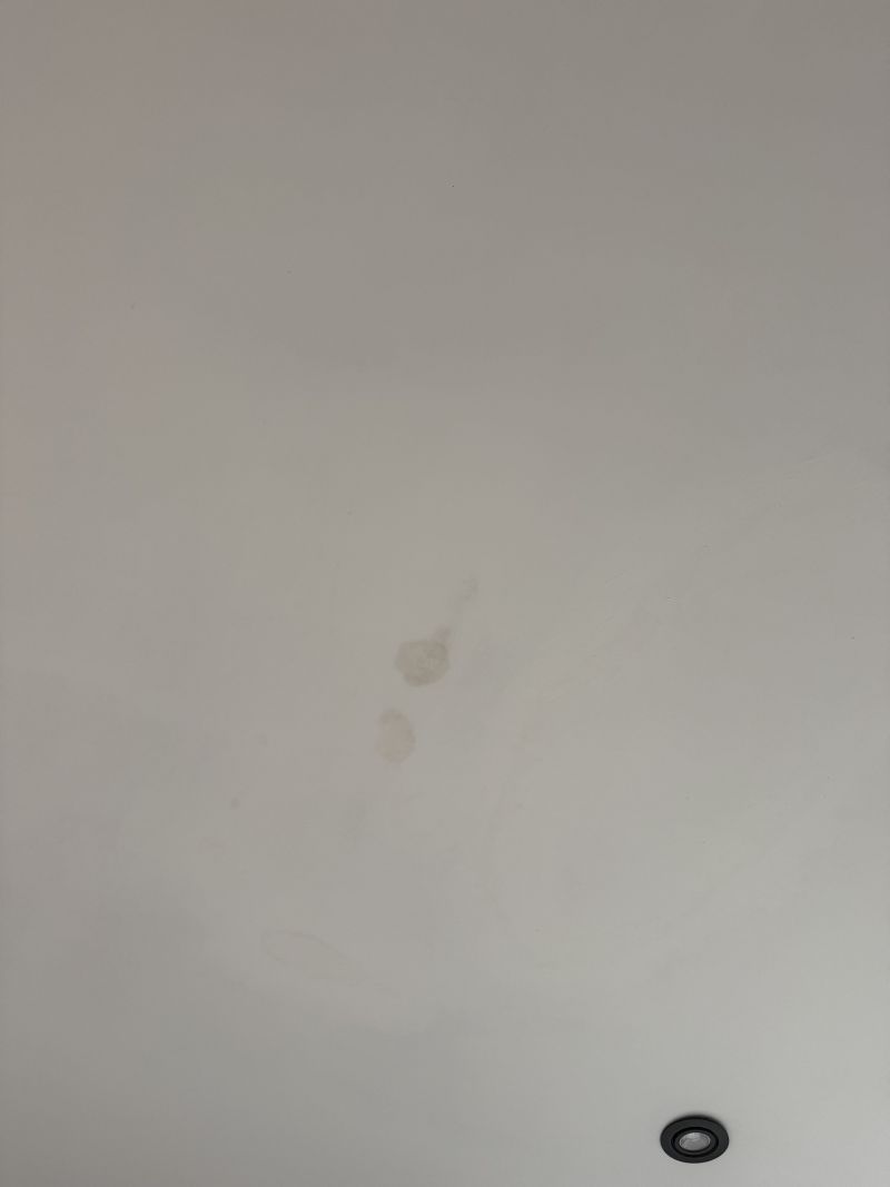

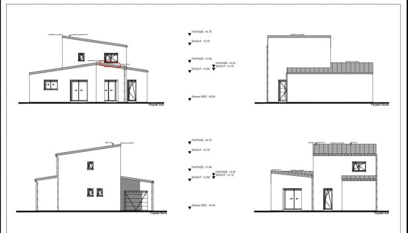

Bonjour, j’espère trouver grâce a ce forum des réponses à notre problème. Nous avons construit une maison neuve en 2024. Cela fait un an que nous somme dedans et malheureusement depuis les dernière forte pluie et vent des derniers jours un souci est survenue. Nous avons eu une tâche qui est apparu à l’intérieur de notre maison au plafond. Cette tache apparaît pile poile sous l’appuis de fenêtre d’une chambre de l’étage. Mais descend en faite au Rez de chaussé et la tache apparaît alors dans notre salon. Je vous joint les plans afin de comprendre la configuration de la maison. D’où pensez vous que cette fuite peut venir ? Je joint une photos de la tache qui ai apparut. Juste au dessus de cette tache donc commence les parpaing de l’étage.
 J’ai entourer en rouge la fenêtre en question.

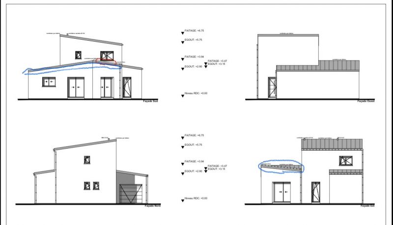

Mon conjoint a été dans les combles et a trouver que les parpaings qui sont en dessous de la fenêtre de la chambre de l’étage étaient humide. Et seulement à cet endroit. Ca ne le fait nul par ailleurs.

Je précise que c’est bien dans les combles du Rez de chaussée que mon conjoint a vu que les parpaing en dessous de la fenêtre de l’étage étaient humide. Donc les parpaing qui font ensuite la jonction avec l’étage et cette fenêtre. J’ai entourer en bleu sur la photo du plan les combles en question.

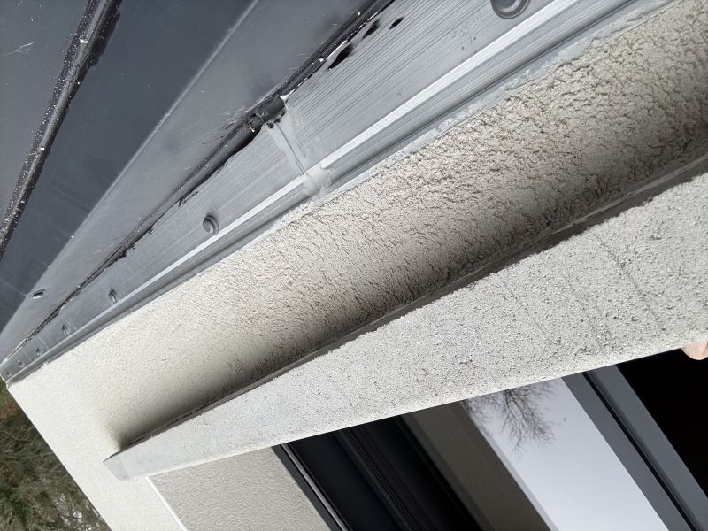

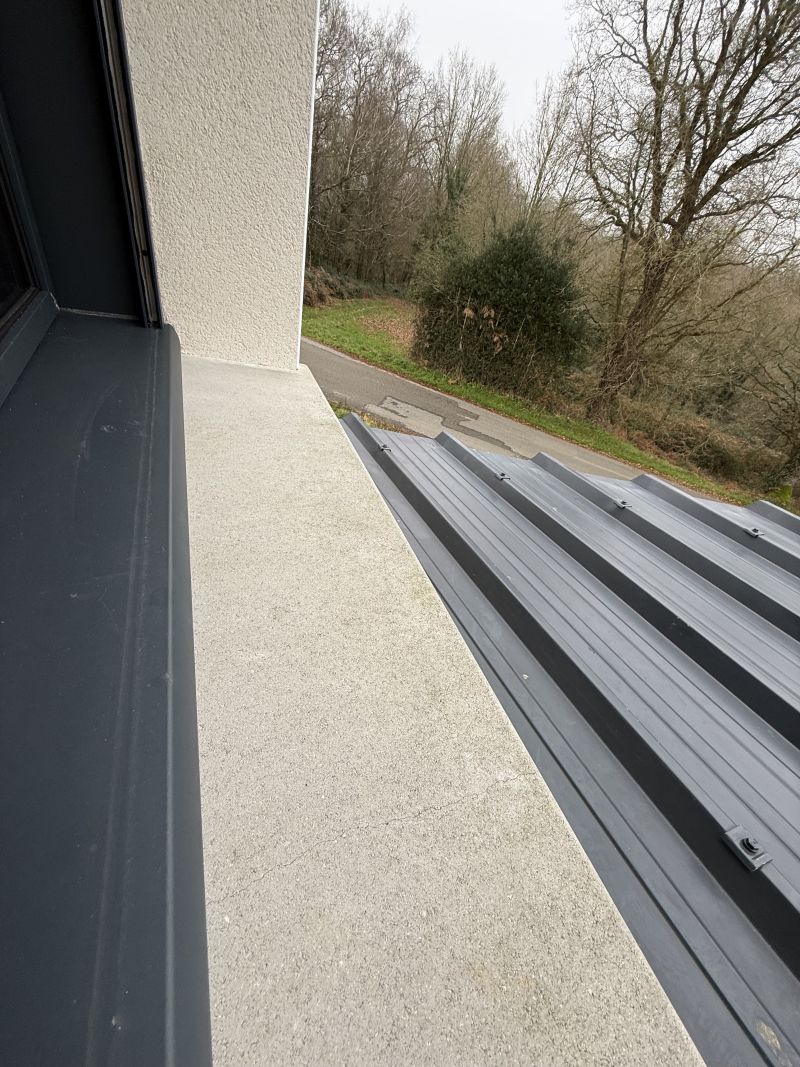

Quelle est la matière de votre appui de fenêtre ? Les plans c'est bien, un photo c'est mieux.
De : Saint-malo (35)
Env. 10 message Morbihan
ericStMalo a écrit:Quelle est la matière de votre appui de fenêtre ? Les plans c'est bien, un photo c'est mieux.
Voilà ci joint deux photos de l’appui de fenêtre. J’espère que les photos seront assez parlantes

Voilà une autre photo, j’ai essayer de prendre le dessous de l’appui de fenêtre du mieux possible
Pour la matière je ne sait pas du tout ce que c’est , désolée
Sur le deuxième photo, vous pouvez voir une fissure au milieu.
Si sous l’appui béton pas d’étanchéité de type bande d’arase, il se peut bien que l’infiltration provienne de là…
Faites jouer la décennale.

Je n'avais pas vu la photo du solin : ce type de de montage n'est pas celui que je préfère... Pas d'engravure dans la maçonnerie = fuites possibles à long terme, car le / les joints vont sécher, durcir et laisser passer l'eau à terme. Ils tiennent généralement juste la durée de la garantie, mais pas bcp plus.
Une étanchéité qui repose sur du silicone n'est jamais durable.
On distinguerait aussi une fissuration de l'enduit, sans doute dans le prolongement de celle de l'appui : il faut vérifier, je ne suis pas sur place. Dans ce cas ce serait une fissuration de la maçonnerie, ayant entrainée celle de l'appui.
