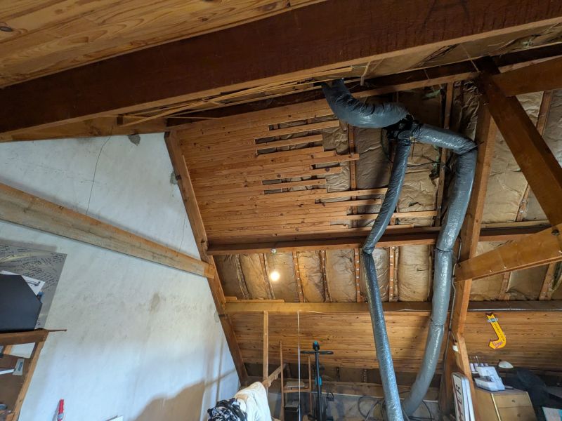

J'aimerais obtenir des avis concernant la réalisation d'un solivage qui prendrait appui sur une ferme.
J'habite une maison en pierre avec charpente traditionnelle dans le Finistère (jamais de neige mais des épisodes de vent). Au dernier étage, j'ai de vastes combles semi-habitables avec sol en hourdis béton dans lesquels j'aimerais installer un faux plafond à une hauteur de 2m50 (cf photos)
Pour ce faux plafond, j'aimerais donc faire un solivage qui aurait uniquement pour vocation de supporter le ferraillage, le placo et (très) occasionnellement le poids d'un homme si un accès au toit / à la VMC est nécessaire. Pour cela il faudrait donc que le solivage prenne appui sur la ferme à entrait retroussé au centre.
La configuration est la suivante :
Mur en pierre ---- 300 cm ---- Ferme ---- 360 cm ---- Mur en pierre

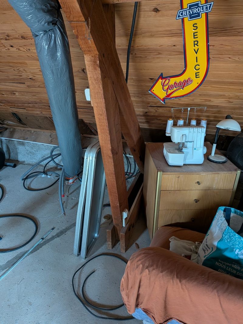

L'entrait actuel est plus bas que le seuil de 2m50. Mon idée était donc de fixer deux madriers en moisage à peu près à hauteur de la panne intermédiaire, sans toucher à l'entrait actuel, sur lesquels je viendrais mettre en place des sabots pour le solivage.
À cette hauteur, le plancher ferait environ 250 cm de largeur, ce qui représente donc une surface au sol d'environ 16 m2 (9 + 7). La section des albalétriers et du poinçon est de 75 x 200.
Je sais qu'une ferme n'est normalement pas conçue pour supporter un plancher. Mais compte tenu de la faible charge à supporter et de la petite surface à couvrir, serait-ce envisageable ici ?
Merci d'avance pour votre aide.

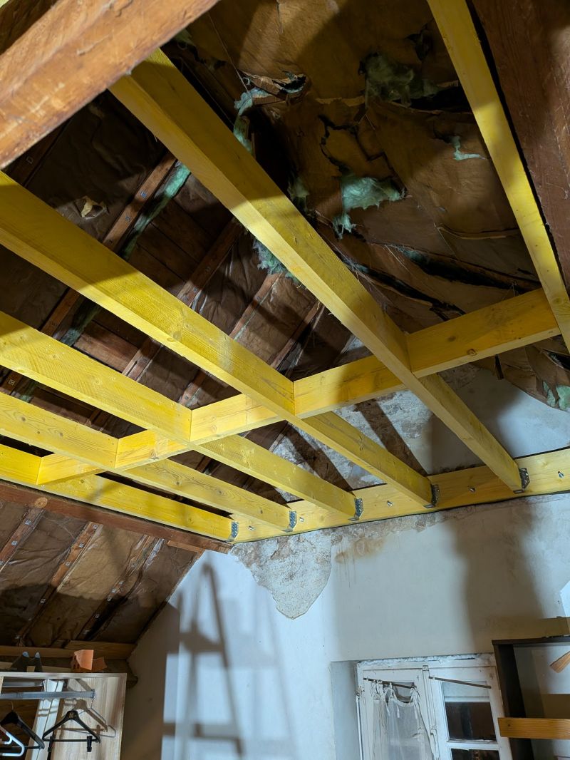

Bonjour votre idée tient la route sans problème ;bien sur que la ferme peut supporter un bout de solivage des solives de 45/200entre axe de 5OCM sur3,5 M de portée ok le tout sur boitier Simpson de 45de large et voilou

Merci beaucoup pour la réponse, même tardive. Ça me rassure parce que c'est exactement ce que j'ai fait ! Biggrin
