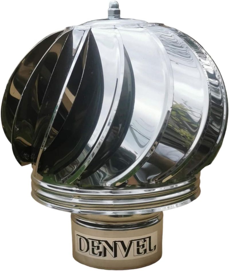

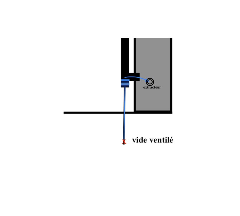

voici mon problème, j'ai un poêle à granules dans ma résidence secondaire.
quand je suis sur place pas de problème, mais lors de mon absence je retrouve de l'eau dans le T de ma cheminée.
J'ai mis un système d'évacuation via un tuyau mais ce dernier c'est bouché donc l'eau est remontée jusqu'au T et est entrée dans le poêle. résultat mon extracteur était sous 4 cm d'eau.
je précise u'il y a eu une tempête assez violente cette fin d'année
j'envisageais de mettre un Chapeau de cheminée rotatif mais est ce efficace contre la pluie diamètre 80
ou si vous avez d'autres idées je suis preneur merci
Dept : Corse
Votre problème ressemble à une entrée d'eau provoquée par la tempête, un bouchon du drain et/ou un chapeau de sortie inadapté. Les poêles à granulés ont souvent une sortie de petit diamètre (80 mm) qui peut être vulnérable à la pluie battante et aux embouages du siphon de condensation. Il est important d'éviter des interventions risquées : privilégiez des modifications conformes à la notice constructeur ou faites appel à un professionnel.
Quelques pistes générales et prudentes :
  • Remplacer ou installer un chapeau anti-pluie adapté au diamètre 80 mm spécifique aux conduits de poêle à granulés (les "chapeaux pare-pluie" sont mieux que les "rotatifs" pour la pluie violente).
  • Vérifier "le siphon"/drain de condensation, lui donner pente et un dégorgement accessible pour contrôler les bouchons.
  • Contrôler l'état des joints et de la traversée de toiture pour limiter les infiltrations latérales.
  • Respecter les recommandations fabricant pour le terminal d'extraction (type de chapeau, débit, distances).
Ces recommandations sont générales. Pour une solution durable et conforme, faites venir un professionnel qualifié (installateur/chauffagiste) qui pourra proposer un chapeau adapté, nettoyer ou revoir le drainage et contrôler l'étanchéité. Revenez régulièrement, d'autres membres du forum apporteront bient&tôt leurs expériences et conseils.
