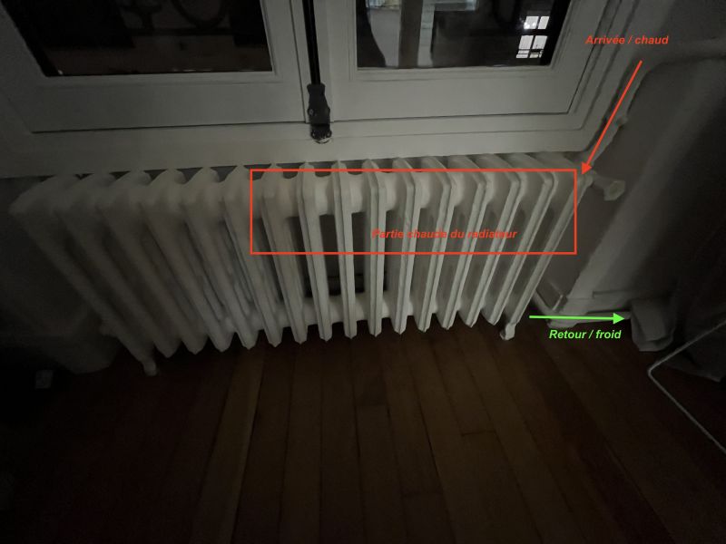

Bonjour à toutes et tous,
Et bonne année ! Comme d'habitude je suis très preneur de vos précieux conseils car l'appel au chauffagiste n'a pas du tout aidé !
Nous avons deux radiateurs en fonte qui sont reliés à la chaudière de l'immeuble qui produit de la vapeur d'eau, ce qui provoque car nous avons en plus la soupape car en bout de circuit ce qui provoque des bruits toute la journée !
Ces deux radiateurs ne sont pas 100% chaud, seule la partie haute et souvent proche du robinet chauffe à 100% et le tuyau de retour est froid. Ma question est donc est-ce que c'est normal ? Est-ce que ce type de radiateur se purge aussi ?
J'ai essayé d'expliquer cela aussi sur les deux images jointes si ça peut aider mes propos ..
Le chauffagiste (qui n'était pas du tout spécialiste des réseaux vapeurs) nous a fait un agréable devis à 700 euros pour changer les robinets car pour lui ça pourrait venir de cela ...

Bonjour, Cette chaudière doit dater des temps héroïques.
J'ai trouvé un lien :
https://www.plombier-paris-artisans.fr/le-blog-du-plombier/a[...]issants-des-chaudieres-
Voyez le syndic car en chauffage collectif, il doit s'occuper des problèmes. Surtout que vous devez payer des charges pour être chauffé, mais si ça ne chauffe pas, il y a problème.
Et aussi, il est obligatoire d'individualiser le chauffage, ça consiste à poser des appareils sur chaque radiateurs. Ces appareils mesurent la différence de température entre l'air ambiant et le radiateur, et en déduisent la consommation.
Le souci, c'est qu'on ne peut pas se détacher du chauffage collectif, car on devrait payer les frais malgré qu'il ne nous serve plus.
Souvent les copropriétés font des travaux surtout en ce qui concerne le chauffage et l'isolation car elle y sont obligées.
Il ne faut pas se fier à quelqu'un qui ne connaît pas ce type de chauffage.
