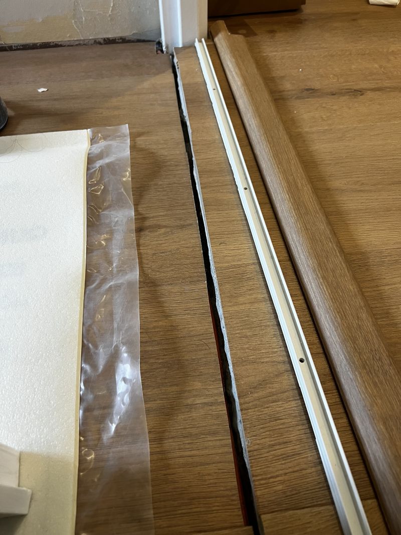

Je souhaite poser la barre de seuil ci-joint en photo, une Quick-step du même coloris que mon parquet flottant stratifié, qui est spécialement faite pour combler la différence de niveau de 14mm.
La barre de seuil se clipse sur le rail blanc que l’on voit sur la photo.
En ce qui concerne le rail, on peut soit le visser soit le coller avec du double face assez puissant.
Mais si je le colle avec du double-face, est-ce que la barre de seuil va bouger au gré de la dilatation du parquet ? Elle est découpée pour épouser parfaitement le profil du cadre de porte… ou est-ce que la dilatation est assez minime pour que ça ne se voie pas ?
Si je décide de la visser j’imagine que je dois percer à travers le parquet et dans le sol qui se trouve dessous. Mais à ce moment là j’empêche le parquet de se dilater correctement avec les vis ?
Je ne sais pas trop quelle est la meilleure option.
Merci. Bonne journée

Du double face n'y pense même pas
Mets du " ni clou ni vis"

Attention souvent lors de la construction le passage des gaines électriques, voir plomberie passent par les portes avant coulage de la chappe.
De ce fait je vous déconseille de percer a cet endroit afin d éviter d endommagé un circuit électrique, a moins que vos êtes sur que vos circuit élec ne passent pas par la.
Je vous conseille de coller au silicone sanitaire, pas cher et très efficace.

Merci à vous deux pour vos réponses.
Donc je retiens que les vis c'est à proscrire, c'est une rénovation donc en effet j'ai parfois qqs surprises sur le passage des gaines. Le double face pas assez solide du coup ? Ok donc plutôt une solution colle forte « ni clou ni vis » ou du silicone, mastic... qqc qui colle bien quoi !
J'imagine que si j'ai besoin de l'enlever avec une lame de cutter c'est suffisant ?
Merci pour votre aide
Ni clous ni vis est super costaud.

Je colle tout au silicone sanitaire, c est le moins cher.

En effet ça colle super bien ! La barre de seuil est au top et bien fixée merci pour vos conseils et vos références ?
