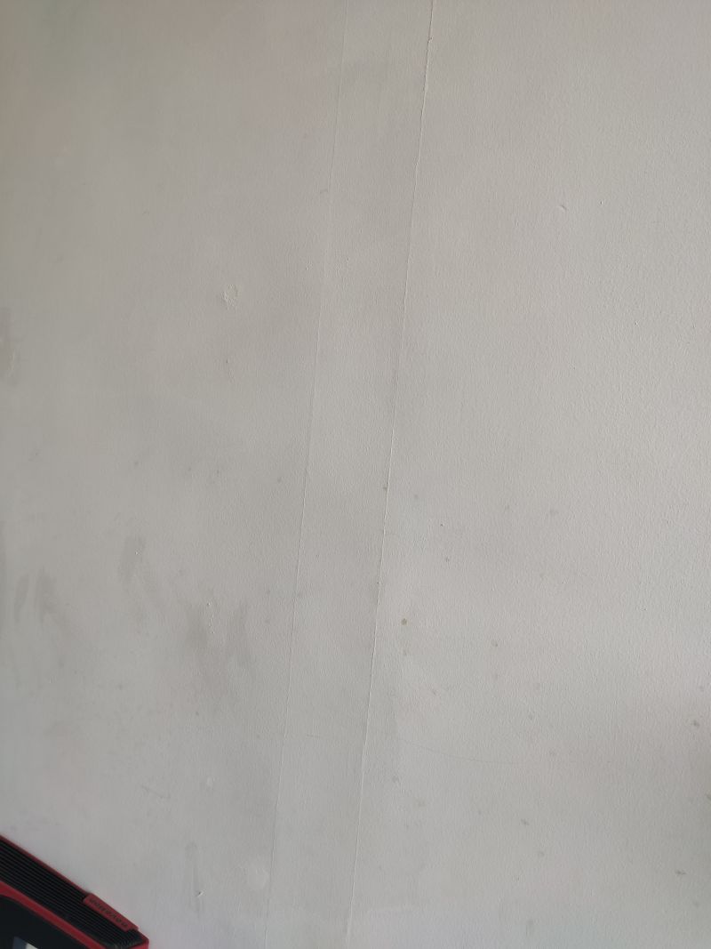

Je viens d'emménager dans une colocation et les murs, n'ayant pas été repeints depuis longtemps, sont sales. Je vais donc repeindre la chambre, avec financement du matériel par le propriétaire. Le problème c'est qu'un des murs a été fait sur d'anciens cadres de portes et donc la peinture se fissure à ces niveaux sur toute la longueur (cf photos).
Comment faire pour qu'elle ne revienne pas après avoir peint ?

Problème classique de deux matériaux non liés et pas de même nature.
Vous pouvez poser un calicot large, au moins 5cm de chaque côté en le noyant dans l'enduit. Solution plus ou moins pérenne.

Merci pour vous retour ! Et en ouvrant un peu les fissures et mettant du mastic acrylique est-ce que ça ferait l'affaire ? Ça me ferait un peu moins de travail sur les finitions (je vais poncer à la main). Je suis en location et je ne vais pas m'éterniser trop longtemps.

Non, ça va sauter aux yeux et l'enduit tient mal sur le mastic.
Maintenant si vous êtes locataire, les problèmes de structure ne sont pas de votre ressort.

Ok je vais faire calicot + enduit mais ducoup pas besoin d'ouvrir la fissure, je gratte juste les parties écaillées ?

Et de l'enduit pour bandes à joint standard fait l'affaire ou il y a des enduits spéciaux bois platre. Après il y a une bonne couche d'enduit peinture d'anciens travaux donc l'enduit ne touchera pas vraiment le bois

elmarmarmar a écrit:Ok je vais faire calicot + enduit mais ducoup pas besoin d'ouvrir la fissure, je gratte juste les parties écaillées ?
Oui.
L'enduit à bandes n'est pas l'idéal mais si vous n'avez que ça sous la main...

Quel enduit serait plus adapté, je n'ai pas encore commencé

Toupret cachet blanc, ou équivalent...

Ah ça suffit aussi pour coller le calicot ? Je pensais faire enduit joint + enduit de lissage pour la finition mais c'est mieux de faire simplement 2 passe au toutpret ?

Yes sir, inutile de se compliquer la vie quand on peut faire autrement.
Le cachet blanc est "multifonction"...
