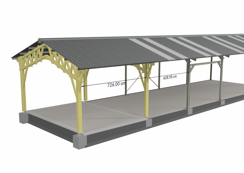

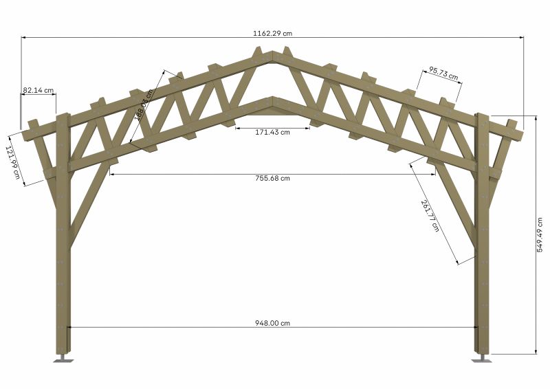

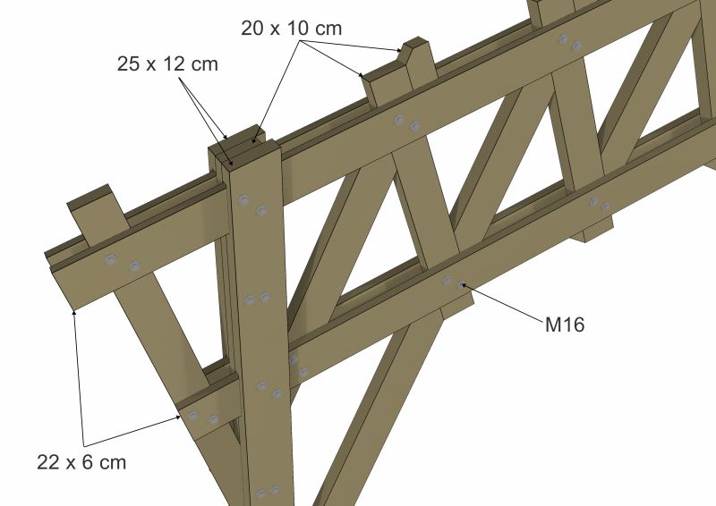

Je suis actuellement en train de rénover un bâtiment agricole dans le jura à environ 500 m d'altitude. j'ai dessiné les deux portiques en bois que je rajoute sur un des pignons du bâtiment. J'ai sur place pas mal de bois (chevron solives madrier...) et j'ai donc voulus concevoir la ferme avec ce bois disponible. Je ne suis pas charpentier et j'aurais voulus avoir l'avis de personne du métier pour savoir si mes deux portiques leur semble cohérent et "solide" ou si il y a de grosses erreurs de faites ?
merci d'avance pour votre aide !

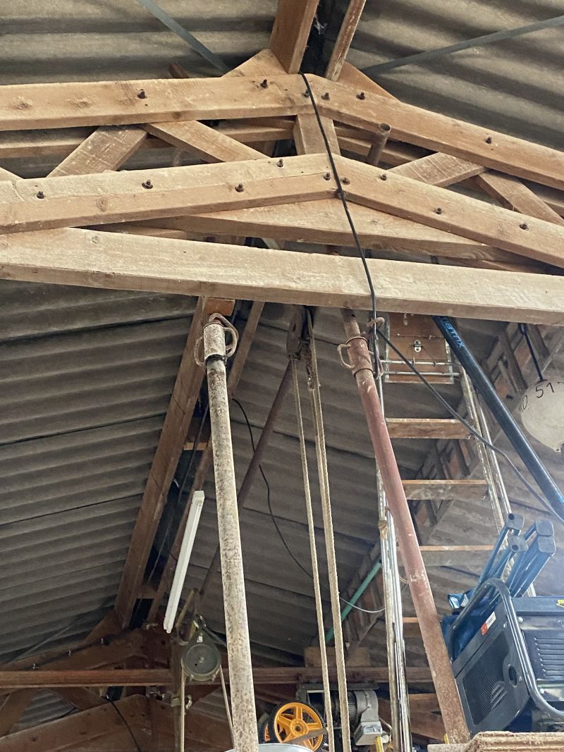

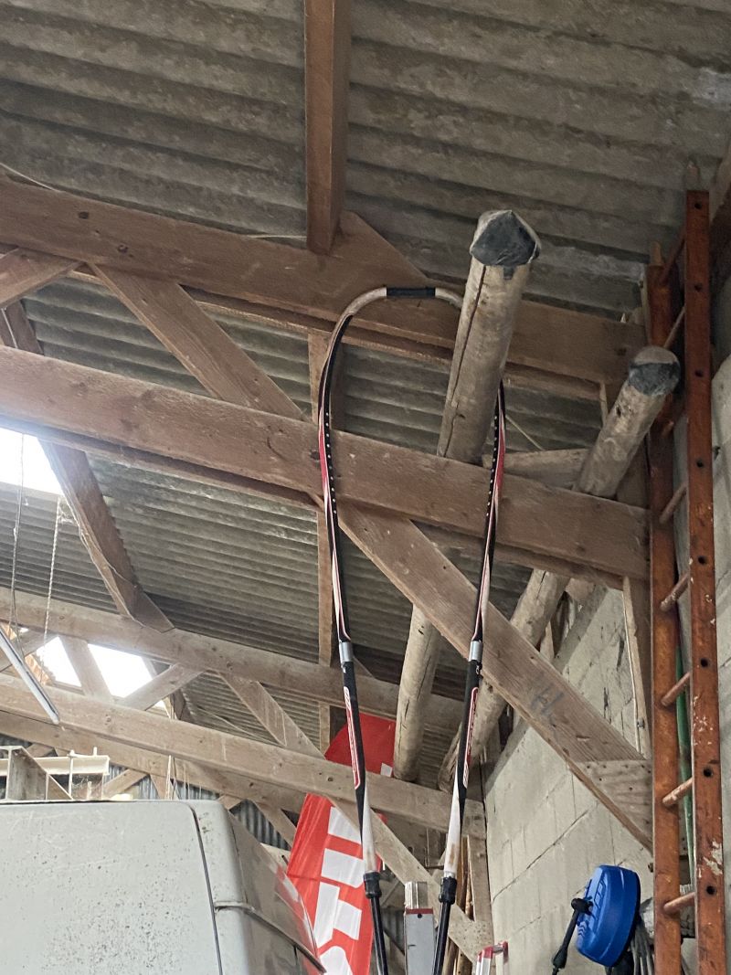

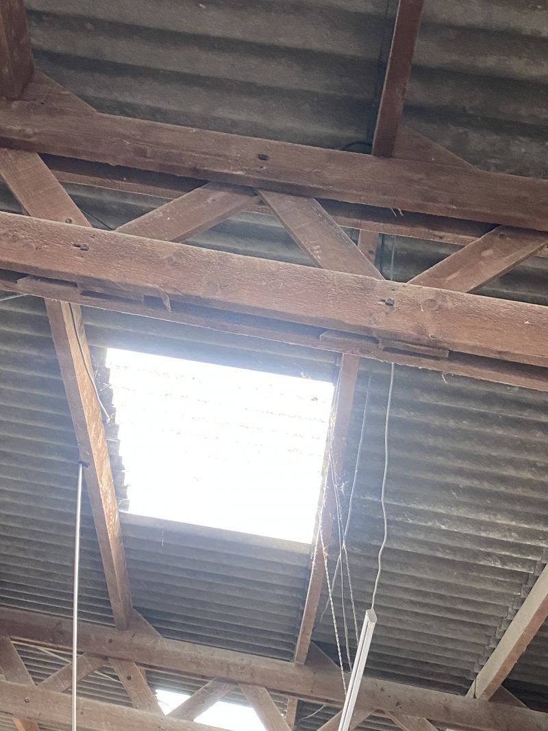

 qq photos du mien ,13 ml de portée :

Bonjout 500XT et merci pour le partage
est-ce un bureau d'étude qui avait validé ce design ?
Dept : Jura
Ancienneté : + de 7 mois
La charpente a été posé par une entreprise qui ne fait que du bâtiment agricole .
 en 1986 , ça n'a pas bougé !
Dept : Maine Et Loire
Env. 10 message Jura
Ok bien bien je pourrais faire plus simple alors on dirait !

Si vous voulez les cotes des pièces de bois
pas de problème !
Et bien oui je veux bien merci
