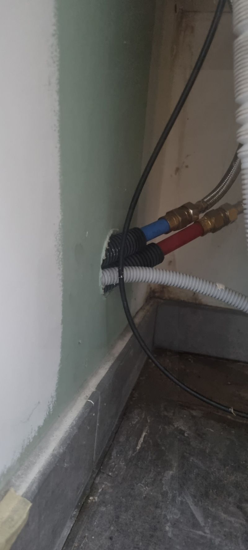

Je souhaite remplacer ma baignoire par une douche, avec un receveur le plus bas possible.
Les arrivées d'eau, en per, arrivent assez à une vingtaine de cm de hauteur (voir photo).
Je m'interroge sur les possibilités de réorienter les arrivées pour les encastrer et les faire ressortir au niveau de la future robinetterie de douche.
Si je ne peux pas faire un accès de visite au niveau du  receveur, peut-on mettre un raccord vissé encastré ?
Quel type de raccord dans ce cas?
Je vous remercie.

Pour remplacer une baignoire par un receveur bas, plusieurs solutions existent selon la place disponible et l'accès à vos arrivées PER. Idéalement on ramène les nourrices/arrivées au niveau de la future robinetterie en encastrement dans une caisse ou un doublage prévu, ou on utilise une boîte de corps de mitigeur préfabriquée (corps étanche pour PER) qui sera noyée dans le mur mais prévue pour être accessible via une plaque de visite.
Il est désormais déconseillé de laisser des raccords filetés non prévus pour être enterrés dans une paroi. Privilégiez des corps d'encastrement spécifiques pour PER, ou des raccords à sertir/expansion ou push-fit homologués pouvant être noyés quand le fabricant l'autorise. Si l'accès au dessous du receveur est impossible, préférez une solution avec une plaque de visite ou un robinet en applique (ou colonne) pour limiter les modifications. Un plombier pourra vous proposer le type exact de raccord compatible avec votre PER et conforme aux normes.

Salut en fonction de la pièce située derrière tu peux le faire mais vaut mieux remplacer les raccords par des manchons a sertir et si un jour y a un souci tu interviendra par derrière

Malheureusement, c'est le mur extérieur qui est derrière le doublage en placo.
Les raccords à sertir peuvent se condamner dans une cloison?
De : Reims (51)
Normalement ça se fait pas mais bien sertis et mis en eau avant rebouchage je me permettrai de le faire chez moi ...donc à vous de voir.
