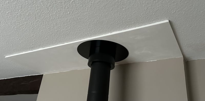

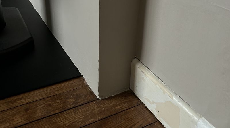

Suite à l’installation d’un poêle à bois, il reste les finitions suivantes à réaliser :
Sol: plinthe
Plafond : habillage suite mise en place plaque de placo par dessus le plafond actuel.
Je vous joint 2 photos.
Pour le sol, je souhaite finir en continuant la plinthe.
Pour le plafond, j’ai pensé à une baguette arrondie pour faire plus jolie.
L’installateur me conseil de la matière en aluminium.
Je galère un peu à trouver, que feriez vous à ma place SVP ?

Salut, la prochaine fois, appelez-moi pour faire la pause du plafond, et vous n'aurez pas ce problème de pose de sagouins.
Maintenant que l'erreur et faite, je vous conseille plutôt un truc comme ceci
https://www.leroymerlin.fr/produits/profile-u-aluminium-20x4[...]-3-metres-88311724.html
Moins de risque de voir une fissure entre votre cornière et le plafond
Pour les plinthes, l'alu sera compliqué à trouver, des plinthes ordinaires en céramique - terre cuite, carreaux de faïence, carreaux de grès. ect seraient très acceptable.

Comment auriez vous fait la finitions vous svp ?

C'est un plafond en brique ? Ils ont donc posé une plaque feu contre du plâtre ?
Env. 60 message Rhone
Oui exactement
Messages : Env. 60
Pas sûr que la pose de plaque feu soit obligatoire dans votre cas il faudra avoir l'avis de 500 XT . Perso, j'aurais retiré du plâtre, et poser la plaque feu en affleurement du plafond. Le plus compliquer étants pour refaire l'enduit identique en plafond, mais pas impossible.
