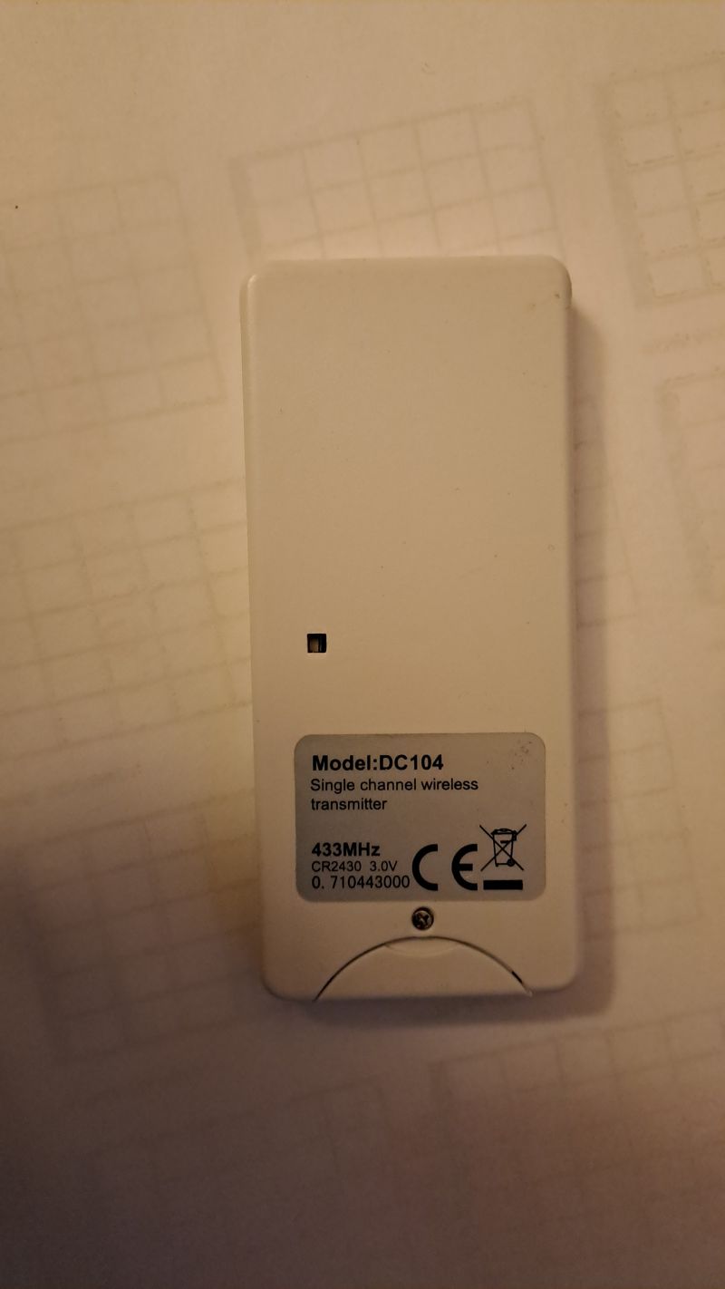

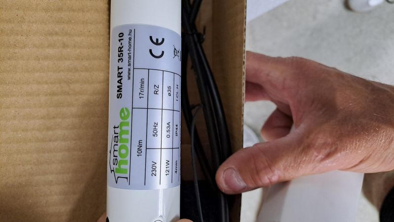

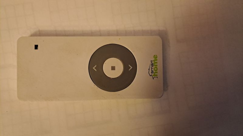

Bonjours
Je recherche une box compatible avec la marque smart home (société basée a Budapest)
Je souhaite commander mes volets roulants radio avec moteurs smart 35R-10
Je ne connais pas leur protocole de communication ils ne fonctionnent pas avec une tahoma
et pas non plus avec une delta dore tydom 1.0
Le voyant de la télécommande s'allume en rouge on m'a dit que c'était du RTS
Quelqu'un peux-t'il m'aider de facon certaine

Bonsoir.
Sauf erreur de ma part, la boite en question à Budapest doit utiliser le protocole de chez DOOYA.
Une photo d'une télécommande pourrait nous renseigner.

Merci pour votre réponse
J aimerais en être certain car j ai déjà acheté une tahoma sur mauvais conseil
Ci joint photos de la télécommande

photo d'un moteur

Effectivement c'est du matériel chinois "Dooya" , moteur et télécommande (plastron personnalisé Smart home, correspondant à l'ancienne télécommande DC 305).
Si Dooya fait bien parti du groupe Somfy, leur matériel est incompatible avec la ligne RTS et IO de chez eux. Donc aucune chance d'association avec la Tahoma... à moins que Somfy ait récemment créé un dongle pour étendre la compatibilité !
De : Montmoreau (16)
Cela ne fonctionne pas avec la tahoma switch
Donc une box dooya devrait faire l affaire
Y a t il un modèle spécifique ?
