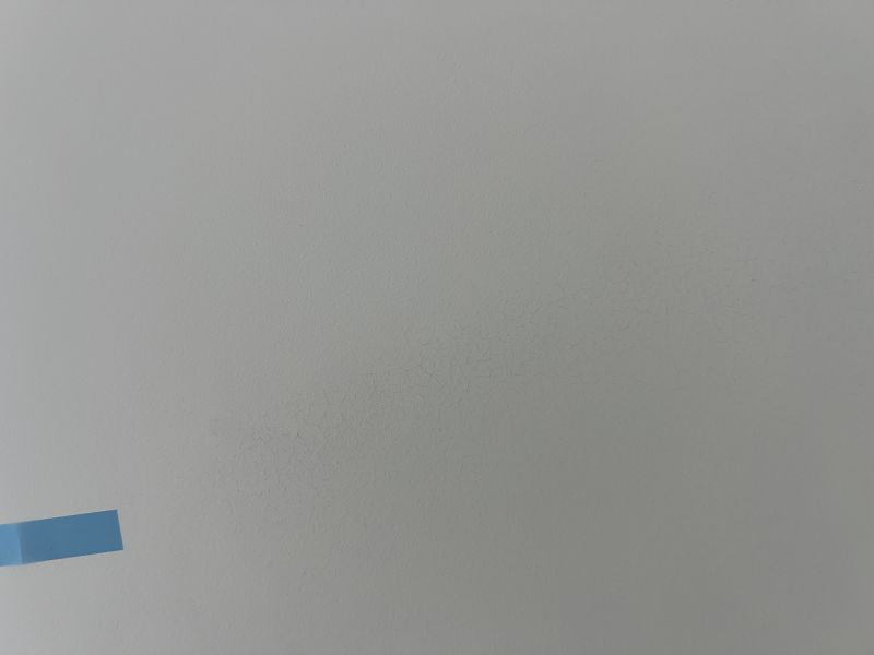

Nous venons de terminer la peinture et nous constatons malheureusement l’apparition de micro-craquelures à plusieurs endroits.( certaines se voient bien et d’autre il faut mettre une lumière forte dessus pour les visualiser ) Le support avait pourtant été correctement dépoussiéré. Fait étonnant : dans une des pièces où le dépoussiérage a été moins soigné, tout a bien tenu (à l’exception d’un très petit endroit). Dans cette pièce, le taux d’humidité était d’environ 50 %.
Dans les autres pièces, le taux d’humidité était plutôt autour de 62 %.
La peinture a été appliquée à l’airless, avec une peinture 2-en-1 Brico Dépôt effet velours. Nous ne l’avons pas diluée, car aucune indication n’était mentionnée sur le produit (avec le recul, nous pensons que nous aurions peut-être dû le faire).
Aujourd’hui, nous sommes assez fatigués par cette situation, 500 m2 de ponçage et de peinture sur du placo, des heures de travaille pour que ça ne soit pas parfait.
Je vous joins une photo des craquelures. De loin, cela ne se voit pas forcément, mais de près oui, et nous avons peur que cela s’aggrave si rien n’est fait.
Nous avons fait un test de remettre de la peinture sur les zones concernées et ça s’écaille encore plus.
Nous avons poncé la peinture et repeint et là on ne voit rien .
Est ce que si on laisse ces micros fissures sans rien faire , cela va empirer dans le temps . On le vois car on le sait , nos amis nous ont dit qu’il fallait avoir les yeux dessus. Certes ça ne se voit pas forcément mais j’ai peur que dans quelques
mois ça soit degeulasse .
Help me .
Merci d’avance pour votre retour.

Qu est ce qu il y a en dessous?
Env. 10 message Vienne
Du placo et les bandes réalisées par un professionnel . Nous avons juste poncé et nettoyé ( 2 fois avec souffleur, aspirateur deux fois plus micro fibre 3 fois ).

Brico Dépôt, tout est dit...
C'est dommage d'avoir fait toute une préparation pour ce résultat sans doute à cause d'une peinture bon marché qui ne tient pas ses promesses.
Pour un résultat sûr, je n'achète la peinture qu'en magasin spécialisé, pour pros. Oui, c'est bien plus cher au litre, mais j'en mets deux fois moins pour un résultat absolument parfait et durable.
Passé ce commentaire, avant d'appliquer la couche de finition, il faut aussi mettre une couche d'impression qui va stabiliser le support. Généralement, c'est une couche diluée que l'on fait bien sécher avant d'appliquer la finition.

Oui, ce n'est pas simple...
Il faut déjà définir si la peinture actuelle est correctement accrochée au support, mais au vu des photos, il y a un doute...
le test d'adhérence se pratique en quadrillant au cutter une zone de 5 x 5 carrés de 2 mm puis on applique un adhésif que l'on retire.
Si les carrés de peinture sont transférés sur l'adhésif, l'accroche est mauvaise.
Dans ce cas, il va falloir déposer votre peinture... Grattage, ponçage. Pour un meilleur résultat et pour consolider le support, un ratissage n'est peut-être pas inutile. Puis impression. Puis re-peinture (de qualité).
Demandez conseil à un pro pour vous conseiller sur les produits.
Personnellement j'ai opté pour Sikkens, je trouve leurs produits plus qualitatifs que ceux de Seigneurie (j'avais aussi utilisé par le passé). Tollens pro (pas en GSB) semble ok a priori.
PS : peinture monocouche ou 2 en 1, très souvent, c'est une fumisterie. Le résultat est rarement au rendez-vous.

Ton idée est bonne, mais je pense que dans le cas présent, elle ne va servir rien, à coup sûr tout va s'arracher.
Le problème présent vient de plusieurs choses combinées :
- La qualité de peinture qui n'est pas une marque surtout pour faire de l'airless.
- L'application airless ne s'improvise pas, il faut quelques connaissances, à commencer par une dilution qui doit être faites précisément en fonction de plusieurs paramètres afin d'obtenir la bonne viscosité en fonction des buses, la température, le fini voulu, etc...avec une peinture de marque ou pro, une fiche technique aurait été fournie.
- Le taux d'humidité un peu trop haut, et la température de la pièce peut être pas en adéquation non plus au moment de l'application.
Ce qui s'est donc passé, la peinture s'est trouvé projeté en fortes épaisseurs sur les murs (puisque pas diluée) elle a séchée relativement vite en surface, et a provoqué des craquelures => sec en surface, et reste humide en profondeur.
Vu l'état actuel des choses, pas trop le choix d'enlever un maximum d'épaisseur de cette peinture par ponçage, grattage, etc...et refaire correctement les choses avec une peinture de marque et suivre les préconisations techniques de celle-ci.

Merci à vous deux . J'ai vu ce fameux test d'adhérence . Est ce que je peux tester avec un scotch de peintre ? Encore merci
Dept : Vienne
Ancienneté : + de 8 mois
Il faut prendre du gros scotch a carton (marron)
