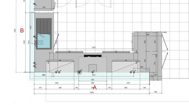

Je voudrais vos avis/conseils sur l'implentation pour des sports lumieux à led dans ma cuisinie (voir dans mon salon).
Actuellement j'ai juste une lumnière au centre de ma cuisinie mais qui est insufisante et j'aimerai installé des rangées de spots.

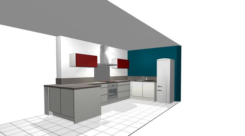

Voilà ma cuisine

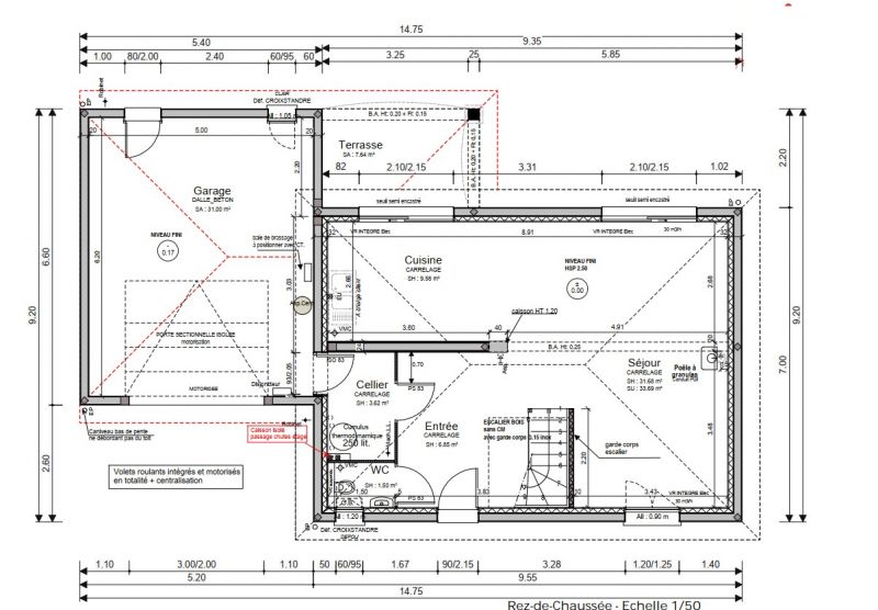

et le plan de mon RDC
Contraintes / constat / questions :
  • il me manque de la lumières au niveau du plan de travail qui donne sur mon salon (au niveau des 2 placards)
  • je cuisinie bcp dans l'angle vers l'évier
  • j'hesite à mettre 2 ou 3 rangées  ?
  • est ce que je dois chercher un alignement avec ma salle à manger si un jour je me décide à en mettre ?
  • idéalement je voudrais pouvoir utiliser le trou de ma lampe actuelle (mais bon ça peut se discuter) ?
Bref, je veux bien un peu d'aide pour le positionnement et espacement ...
Merci bcp
Julien

Je ne t'aiderai pas sur l'implantation des tes spots mais je te conseille, si tu le peux, de faire plusieurs circuits afin d'éclairer tout ou partie de ton espace.
Ma cuisine de 25m², comprend 16 spots et trois circuits séparés plus deux points lumineux supplémentaires et je trouve que c'est limite.
fred
Dept : Moselle
Salut, je confirme les dire de 2fry faire plusieurs zones et une évidence ! Une zone centrale, et une ou plusieurs au-dessus des plans de travail.
Pour l'implantation des spots, je ne fait pas cela de façon linaire, et ne dépasse pas 1M20 d'écart entre chaque spot.
Chez moi, j'ai deux zones pour le centre, avec mélange des spots, ce qui fait que la zone et entièrement éclairé quand on allume le circuit un, et cette même zone deviens fortement éclairé quand on y ajoute le 2em circuit. Et j'ai deux zones pour les plans de travail, et un au-dessus de l'évier.

plaquisteheureux a écrit:Salut, je confirme les dire de 2fry faire plusieurs zones et une évidence ! Une zone centrale, et une ou plusieurs au-dessus des plans de travail.
Merci pour les 1ere retour.
MAis du coup plus concrètement, mon plant de traail avec 2 meubles haut et la hote...
=>je les décalle de combien du mur ? et combien d'espace entre eux ?
==>Et quand vous dites 2 zones, vous voulez dire qu'on puisse les allumer séparément ? Dans mon cas j'ai un peu du mal à voir ou mettre mes zones
Encore merci
De : Miribel (1)
Pour commencer, il faudrait déjà répondre à la question de Rfco car cela a son importance.
Si vous avez des meuble haut, il faut voir si vous n'avez pas de lumières sous ces meubles.
Quand il n'y a pas de meuble haut, je décale les spots d'environ 60 cm du mur. Et pour les espaces entre deux spots, je vous ai dit maximum 1.20 m.
Env. 30 message Miribel (1)
Alors je n'ai encore rien acheté que pour le coup je peux adapter sans souci selon vos conseils. Mais à titre d'info j'avais vu un modèle à "700LM, un angle de faisceau de 120°"
En fait j'ai déjà la cusinie (pardon si je n'avais pas été clair sur ce point). DOnc pas de spot sous les meubles.
Du coup, je décalle de la profondeur du meuble + XXcm ?
J'avais bien "noté" le max... mais vu que je n'ai pas de contraite s'il y a un espace idéal je peux m'y plier (ou à défault me donner le mini)
Pardon c'est vraiment pas un domaine que je maitrise.
Merci pour votre aide
plaquisteheureux a écrit:Pour commencer, il faudrait déjà répondre à la question de Rfco car cela a son importance.
