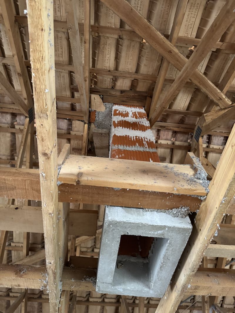

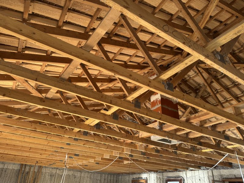

En cassant le faux plafond de la maison que j'ai acheté et que je suis en train de rénover, j'ai constaté qu'il y avait un conduit de cheminée en brique et béton qui est supporté par les fermettes.
Ca fait 40 ans que c'est comme cela mais j'ai constaté au laser que les fermettes se sont affaissées de quelques cm.
Je me demande si je devrait pas tout simplement tout casser.
Merci par avance pour vos conseils.

En 40ans, ça bougera plus. C est tjs un avantage un conduit en attente...!

Merci pour votre réponse,
Le soucis c'est qu'avant que je casse tout, il y avait une cloison en "placo plan" dessous.
Même si ce n'est pas porteur, je me dis que la charge était un peu reprise sur cette cloison.
Maintenant que je l'ai cassée que je compte ne rien mettre dessous, j'ai peur que les fermettes reprennent leur déformation.

vous pouvez tout virer ! le conduit est trop près des fermettes ( 16 cm )
à la démolition les fermettes vont reprendre leur place !

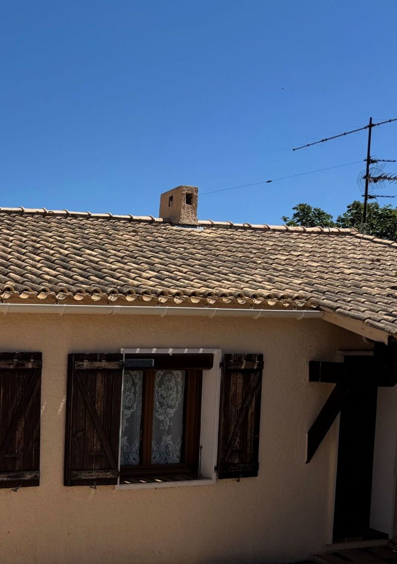

Ok je vais partir sur ça merci.
Je vais retirer la semelle du toit et ensuite casser en descendant petit a petit.
Par contre je n'y connais pas grand chose en toiture.
Si vous avez un tuto pour retuiler proprement je suis preneur (reprise litaux, tuiles de faitage, etc.)!
