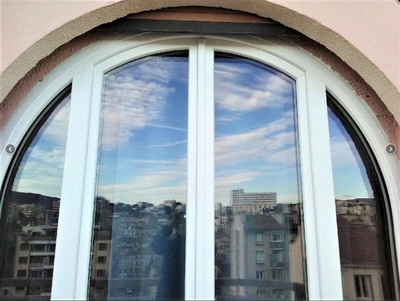

Bonjour j'ai une fenetre cintrée en pvc et je doit mettre une grille d'aeration comment faire et ou trouver cette grille

Pour une fenêtre cintrée en PVC il existe plusieurs solutions : des grilles d'aération affleurantes (trickle vents) spécifiques pour cadres, des grilles adaptables en surface ou des entraxes souples pour formes courbes. En général on peut choisir une grille à poser sur l'ouvrant ou le dormant, ou une version à encastrer dans le profilé PVC si le fabricant l'autorise. Evitez de percer ou d'altérer le profilé sans validation pour ne pas compromettre l'étanchéité et la garantie.
Où trouver ces produits ? Grandes enseignes de bricolage (Leroy Merlin, Brico Dépôt, Castorama), sites spécialisés (Aereco, Aldes, Nicoll) et marketplaces (ManoMano). Les fabricants de fenêtres proposent aussi des solutions adaptées à leurs profils : contacter le posteur ou le SAV peut être plus sûr. Pensez à mesurer l'ouverture, la courbure et l'épaisseur du cadre pour choisir une pièce compatible.
Si l'opération implique une coupe ou une modification du profilé PVC, mieux vaut confier ça à un professionnel pour respecter normes et étanchéité. Les préconisations thécniques dépendent du type de fenêtre et de la ventilation souhaitée.
