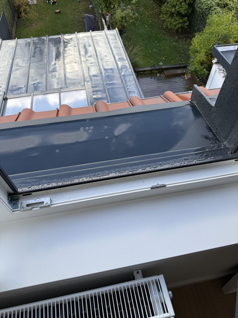

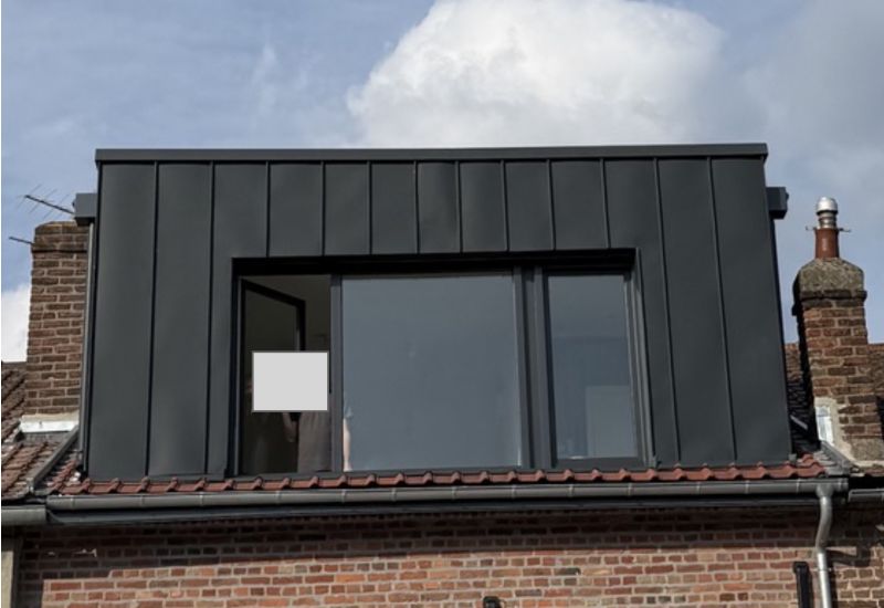

Je me permets de solliciter votre avis car j'ai fait réaliser une surélévation avec une lucarne Zinc il y a un peu moins d'un an.
L'entreprise était extrêmement sérieuse, aucun problème majeur à déplorer.
Juste un détail qui devient gênant avec le temps : le bruit de la pluie sur le rebord Zinc au niveau de la fenêtre.
Le plus gênant c'est les gouttes qui tombent du dessus de la fenêtre, car elles ne sont pas déviés.
La tôle aussi sonne creu, elle est bien façonné pour suivre les tuiles au bord, mais il n'y a rien sous le zinc.
De ce que je comprends, il y a deux corrections à faire :
- l’eau devrait être déviée avec un ourlet/larmier sur la partie haute pour qu’elle ne tombe pas sur le rebord mais plutôt être déviée à gauche ou à droite dans l’ourlet
- le rebord en zinc ne devrait pas sonner complètement creu, mais en dessous il devrait y avoir quelquechose style bande résiliante qui empêche la tôle de sonner en « peau de tambour ».
L'entrepreneur va venir la semaine prochaine pour voir le soucis.
Mais avant son passage, je voudrais avoir des avis pour confirmer que ce que je constate est anormal, et que les corrections à faire son "courantes". Si vous avez des détails également sur ces corrections à faire, j'en serai reconnaissant.

Effectivement la partie à l'aplomb de la fenêtre est relativement longue. A vue de nez je dirai 80 cm. Il faudrait donc collecter l'eau qui s'y écoule par une petite cheneau et la dévier sur le côté.
Après le bruit de la tôle reste le bruit de la tôle..

Qu'entendez vous par l'aplomb de la fenêtre ?
L'ensemble des 3 fenêtre fait 3m50 de large environ, sur 1m70 de haut.

Un ourlet ou quelque chose de fin ne suffirait pas ? Il faut forcément un chéneau ?
Il n y a pas de préconisations pour ce genre d ouvrage.un ourlet rechasse l eau dans le problème resterait le même.

Dans la discussion de l'autre sujet lolo02460 avait quand même l'air de dire qu'un ourlet était une bonne solution, j'imagine qu'il faudrait qu'il dérive l'eau jusqu'à la limite du zinc donc déborder de chaque côté des fenêtres, peut être ça qui sera bof. Sinon ça ne ferait que dévier l'eau un peu plus loin, ce serait quand même peut être un peu moins bruyant.
Après le contreplaqué marin en appui sous la bavette zinc ou la bande résiliante c'est nul vous trouvez ?
Je trouve quand même que la tôle fine comme ça sans appui en dessous, ou sans même une bande phonique collée par le dessous c'est forcément très bruyant...
Une autre problématique sont les éclaboussures sur vos fenêtres.
Pour moi il faut dévier l'eau et non la rechasser, donc faire une petite cheneau
