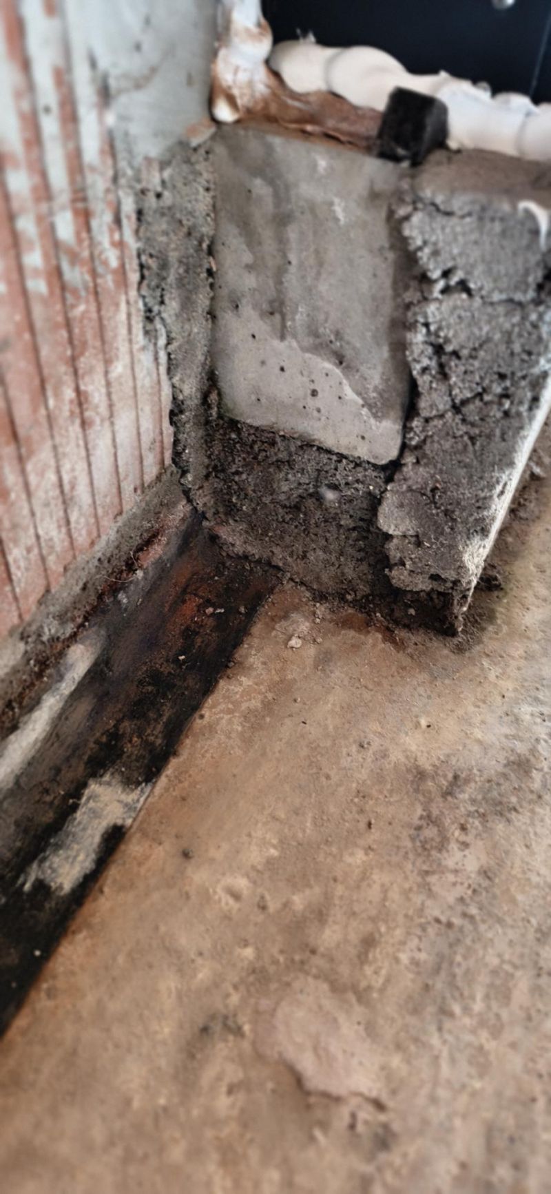

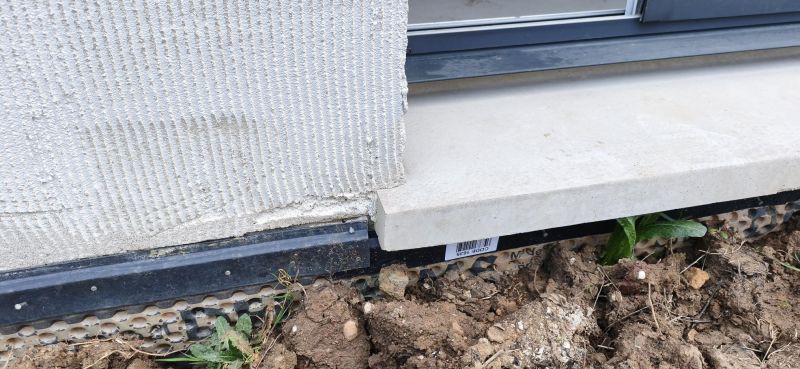

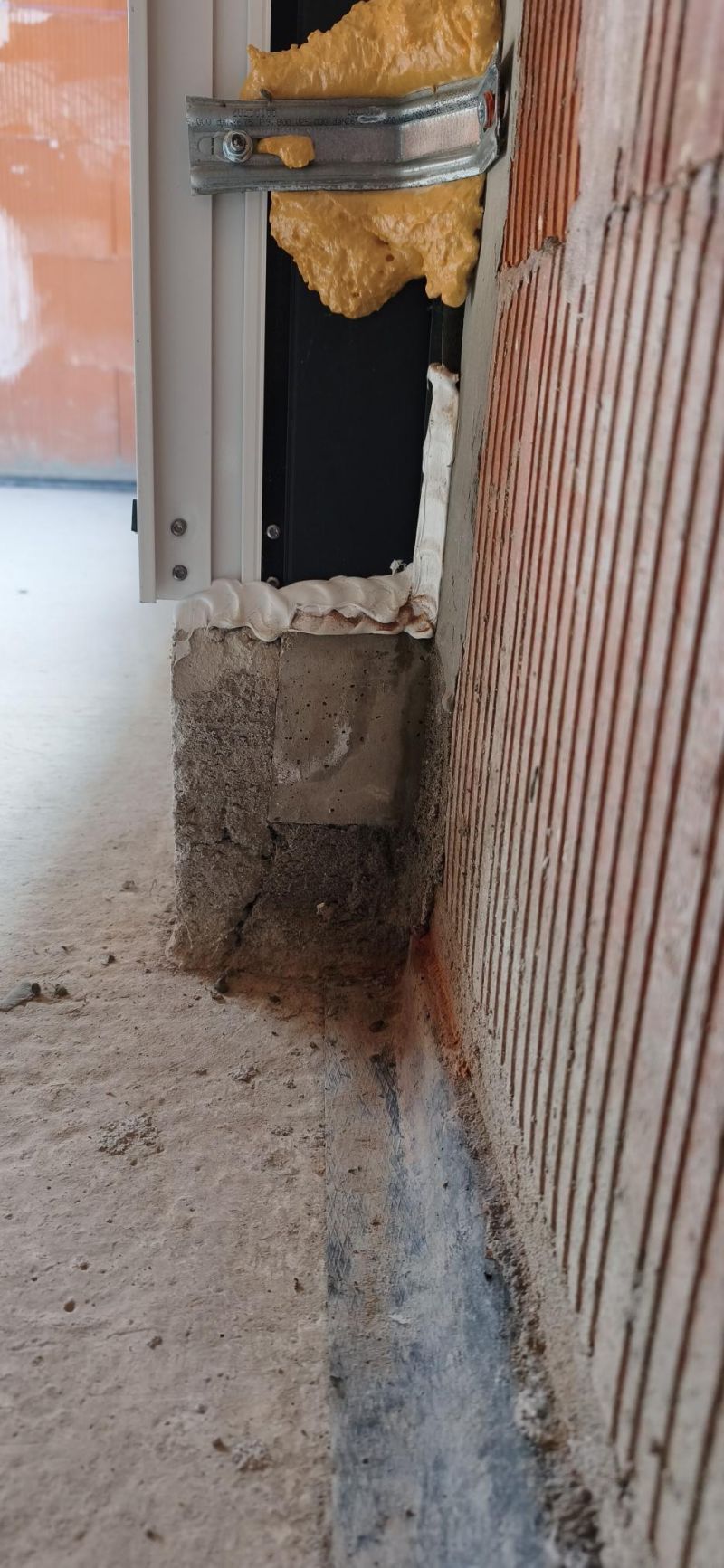

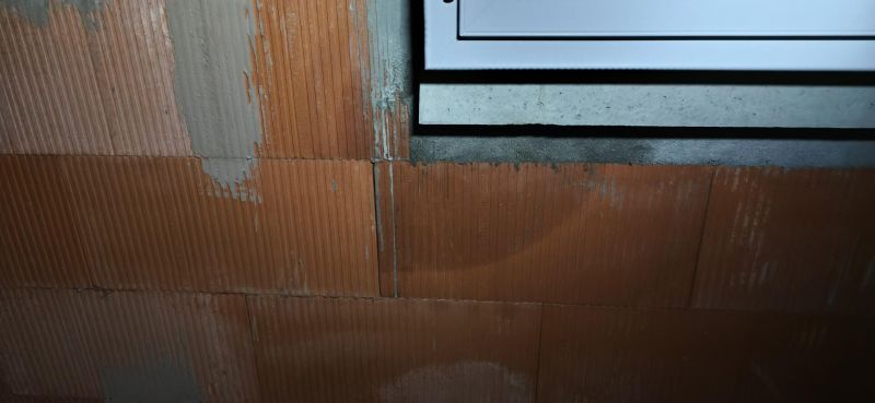

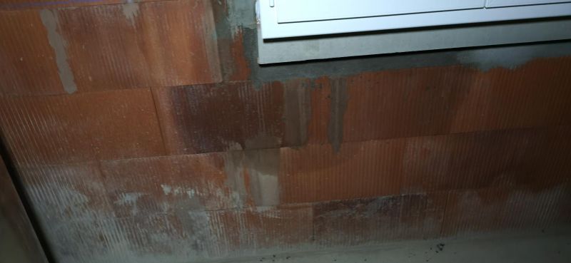

j'ai réceptionné une maison en hors d'air hors d'eau. Le facadier a mis une première couche d'enduit projeté (couche de gris) de marque Weberdur L il y a 6 mois. Par temps de pluie, j'observe de l'humidité sur la base des baies vitrées et sur la base de certaines fenetres. Pourriez-vous m'expliquer pourquoi? qui est responsable?
Merci.

les traces d'humidité étant situées à des endroits bien précis pour moi
il s'agit de problèmes d'étanchéité de façade.
on pourrait aussi évoquer des problèmes de remontées capillaires mais il
me semble que l'humidité serait plus 'généralisée'.
Toutes les gouttières sont raccordées ?

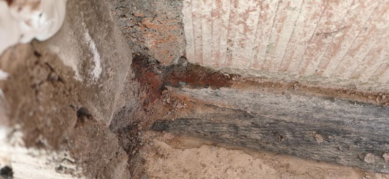

sur les photos il me semble qu'il y avait des traces d'humidité ailleurs
que sous les fenêtres photos 2 et 3.
Sous les fenêtres oui cela provient probablement de la pose des menuiseries
ou de pente du rejingot par exemple.
