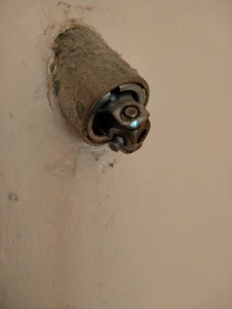

Bonjour.
Mon précédent message ayant connu quelques difficultés d'affichage, je le reposte ici.
La genouillère de mon volet roulant s'est cassée. Je souhaite la remplacer, mais je ne sais pas comment enlever la pièce qui reste.
Il semblerait que ce soit maintenu avec des goupilles, mais impossible de les enlever au chasse goupille.

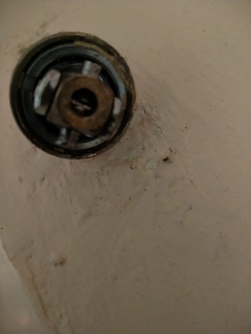

Dans le mécanisme, on voit également ce qui ressemble à un pas de vis, mais là encore, impossible de l'enlever. Si quelqu'un a une idée, je suis preneur.
La partie avec "vis?" Au dessus et au dessous celle avec "goupille"?

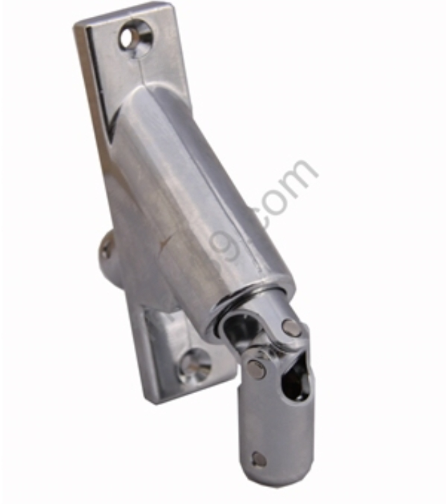

Le terme " genouillère" correspond parfaitement à cette pièce de volet. (également "cardan" ou "renvoi")
JimJulien
Vous ne pourrez pas changer qu'une partie de cette pièce.
A la vue de la photo, Elle semble noyée dans du plâtre ou de l'enduit !

Effectivement michel, elle est recouverte d'enduit (les précédents propriétaires avaient des idées bizarres, c'est la seule piece de la maison comme ça...), je pensais pouvoir changé la pièce sans enlever l'enduit, mais apparemment ce ne sera pas possible...
Bonjour, ce sont bien des goupilles, mais elles sont rivetées, vous pouvez essayer avec une perceuse de faire sauter le rivetage d'un côté, si vous avez accès, sinon faire sauter le plâtre.
