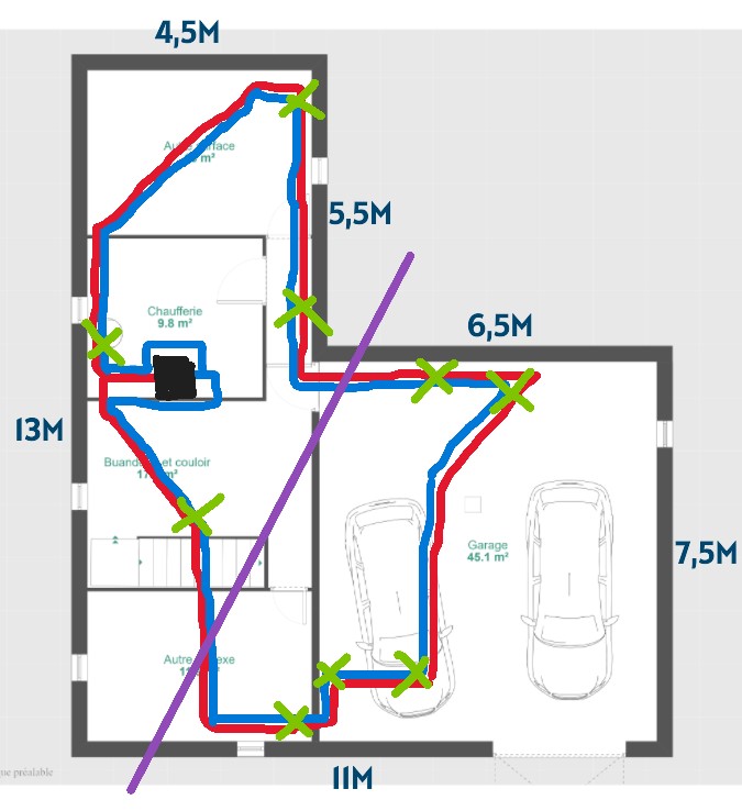

Je vous présente mon projet de rénovation du chauffage datant des années 70/80, sur un réseau acier de diamètre extérieur 28 mm, entièrement calorifugé dans un sous-sol complet.
L’ancien réseau est distribué en 2 boucles monotube (radiateurs en série), appelé aussi « en parapluie », il me semble, scindé en deux via l’axe violet visible sur le plan ci-dessous.

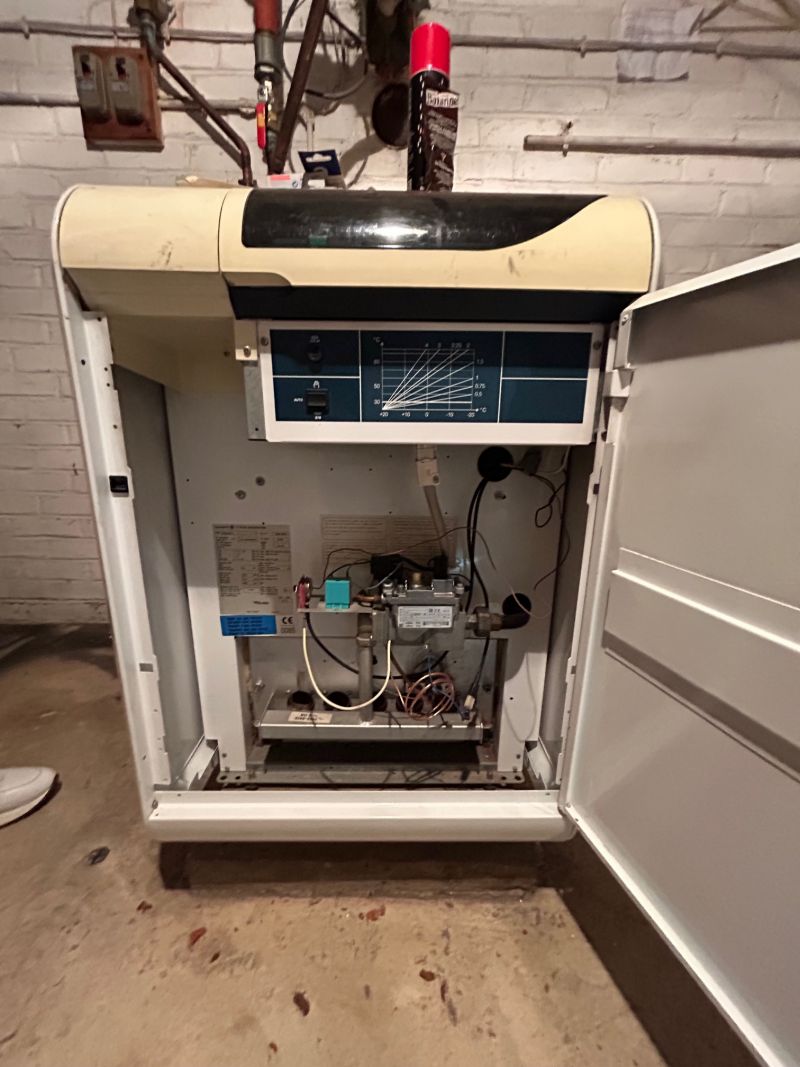

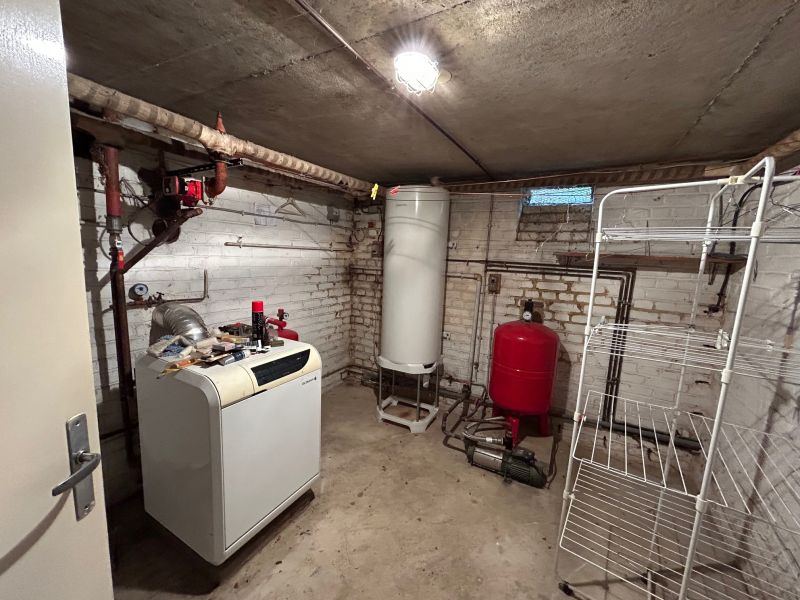

La chaudière est une De Dietrich ELIADE DTG 120 S ou DTG 126 S 30 kW, avec un circulateur d’eau connecté bride contre bride.
Le réseau ne semble pas disposer de pot à boue.
Pour le sanitaire, je dispose d’un ballon d’eau chaude.

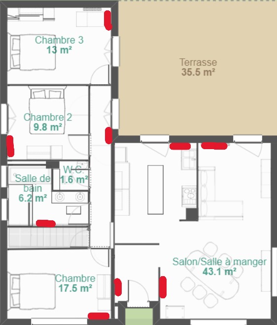

> Est-ce que j’ai « raison » de refaire mon installation ? Mon raisonnement est-il correct ?
Concernant l’installation que j’envisage :
Un réseau en multicouche de grosse section (type 26 mm), avec une boucle chaude (aller) et une boucle froide (retour) en sous-sol (stabilotées en bleu/rouge), où je viendrais me repiquer à l’étage sur chaque radiateur (stabilotés en rouge) en 16 mm, mais avec un T de régulation pour le réglage de chauffe. Pour les radiateurs, je compte les prendre avec une entrée/sortie centrale en type 22, mais sans certitude pour l’instant.
> Est-ce que la solution, de manière générale, est la bonne ? J’aimerais savoir si ce que j’envisage est viable avec mon moyen de production actuel et pour le futur.
> Concernant les T de régulation, si j’ai bien compris, c’est pour envoyer plus ou moins d’eau chaude dans le radiateur et ainsi réguler la chaleur des radiateurs, ou une tête thermostatique unique est-elle suffisante?
> Comment dimensionner correctement mes radiateurs ?

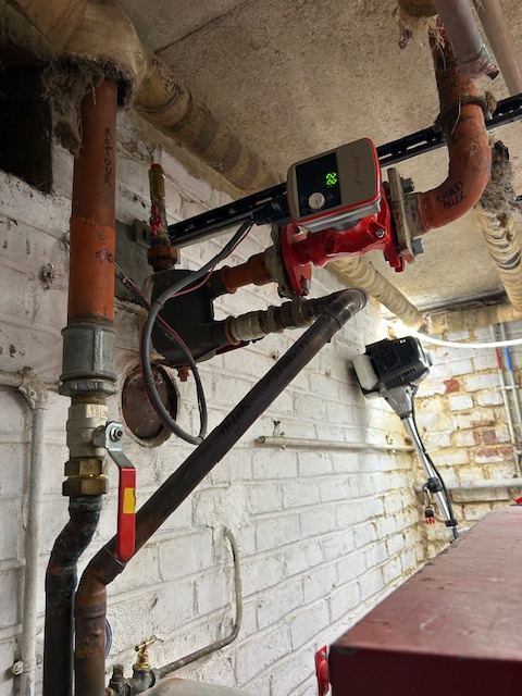

> Dois-je me raccorder sur la bride du circulateur avec une interface bride/raccord à sertir pour multicouche (ça existe ?), ou me raccorder sur le cuivre ? Si oui, quel raccord sans soudure est fiable pour mon interface ? Dois-je changer de circulateur ?
> Le circulateur aura-t-il assez de puissance ? Tout est-il correctement dimensionné pour l’actuel et pour un changement futur type PAC ou chaudière basse consommation ?

Votre raisonnement est globalement pertinent : remplacer un réseau monotube en série par une distribution en aller/retour (boucles mère en 26 mm + embranchements 16 mm) facilite l'équilibrage, limite les risques de déconnexions cachées et est plus compatible avec une future PAC ou chaudière basse température. Privilégiez une distribution avec collecteur ou au moins des té de départ prévus pour réglage/débit, et installez un déboucheur/pot à boue et purgeurs pour protéger la production.
Les "T de régulation" servent surtout à limiter/doser le débit; la tête thermostatique régule la température ambiante en fermant/ouvrant la vanne. Idéalement associer corps de vanne (ou collecteur avec débitmètre) + tête thermo. Le dimensionnement des radiateurs doit venir d'un calcul de déperdition pièce par pièce (ou reprendre les puissances actuelles si satisfaisantes) ; pour une PAC prévoir légèrement plus de surface émettrice ou baisser la température d'eau si possible.
Pour la connexion pompe/bride il existe des adaptateurs et des brides avec sorties taraudées, ou vous pouvez réaliser une transition vers cuivre/multicouche avec raccords spécifiques ; utilisez des marques reconnues (Viega, Giacomini, Uponor, Rehau, Danfoss) et des outils compatibles. Une pince à sertir manuelle de marque compatible suffit pour quelques raccords ; pour beaucoup de points ou pour plus de sécurité, une presse (ou hydraulique) est recommandée. Enfin, ne prétendez pas à un diagnostic hydraulique ici : faites valider la courbe du circulateur et l'équilibrage par un pro si doute.
