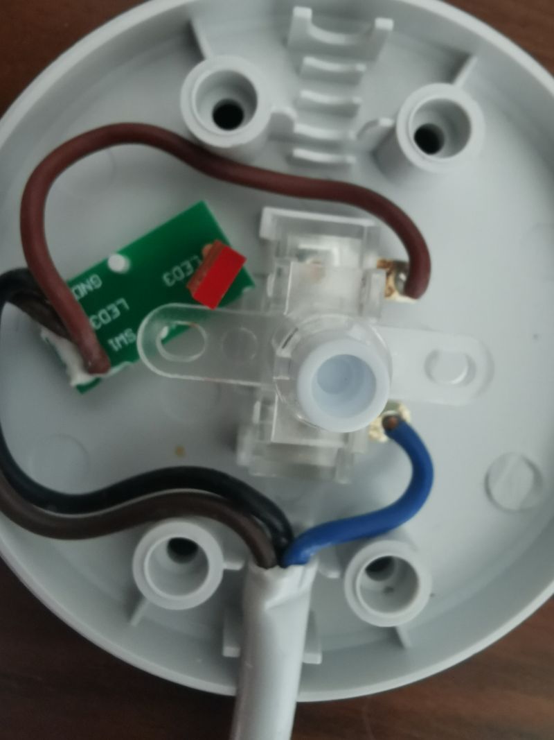

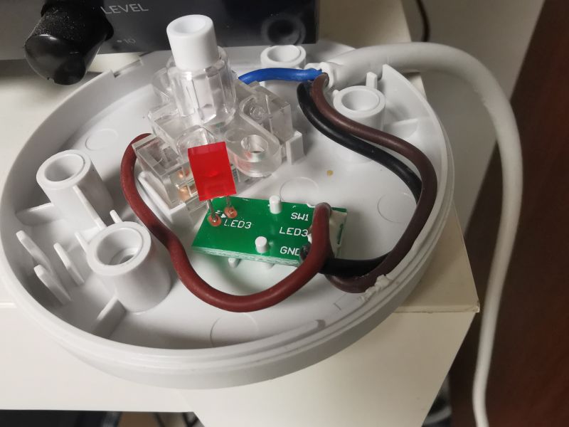

Je ne sais si je suis sur le forum approprié. J'ai un problème assez simple. J'ai acheté une multiprise avec un interrupteur à pied avec voyant. De manière innatendue, lorsque je veux éteindre la multiprise, le voyant s'allume. Et inversement, lorsque la multiprise est sous tension, le voyant s'éteint....
Etant très limité en électricité, est-il possible d'intervertir le fonctionnement ? J'ai dévissé l'interrupteur à pied et fait deux photos.
Si un pro peut me dire si c'est à ce niveau qu'il faut intervenir et comment ? Merci d'avance.

Et c'est comment à l'autre bout de ce câble?
Quelle est la notice de cet ensemble? C'est peut-être prévu pour

Je n'ai pas ouvert la multiprise elle-même. Je m'interroge sur l'intérêt de l'ouvrir.... La notice a du partir avec l'emballage...

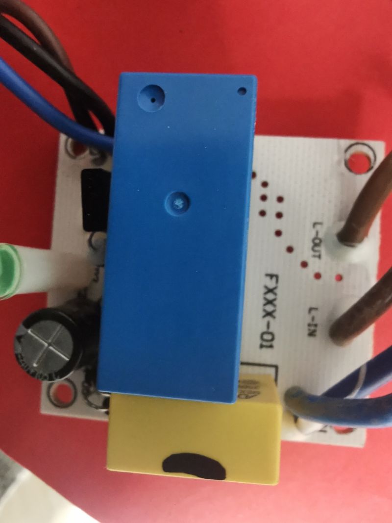

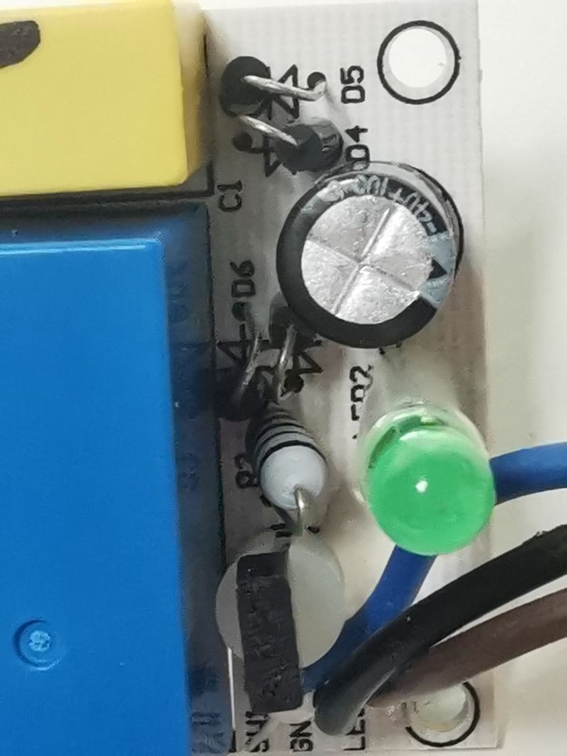

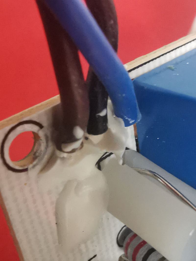

Le démontage côté multiprise
n'a pas été aisé- pb de longueur et largeur de tournevis-.

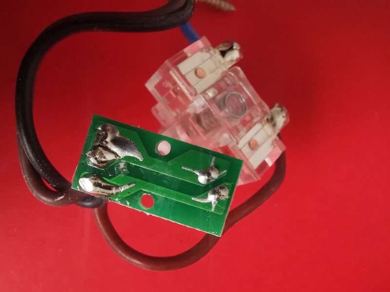

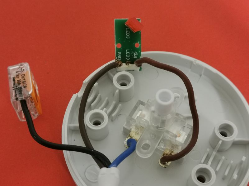

Voici quelques photos à l'autre bout du fil de commande....
Les fils qui aboutissent à l'interrupteur sont ceux côté diode verte.

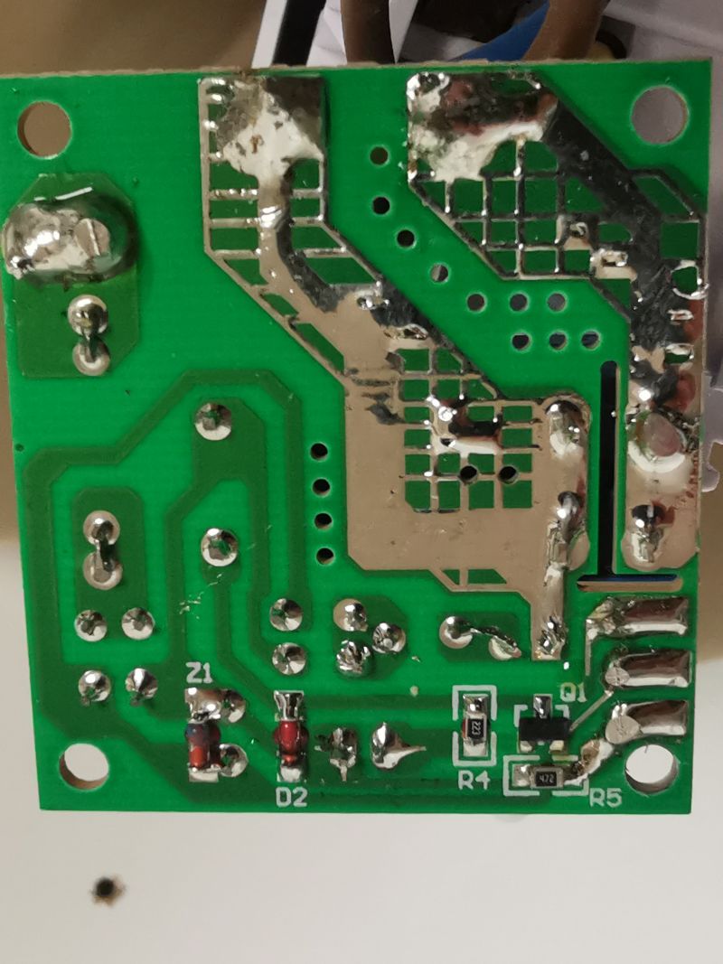

Il manque la photo de la petite platine "LED rouge", côté soudures

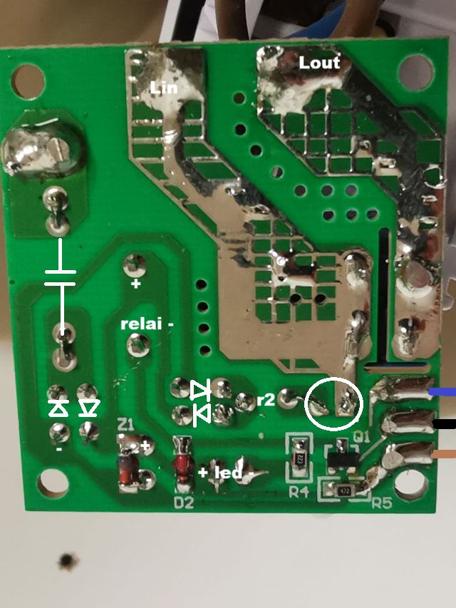

Il faudrait aussi confirmer, car on voit mal sur la photo, :
le fil marron : vers R5 (472) ?
Le fil noir vers Q1 patte inférieure droite ?
le fil bleu vers Q1 patte inférieure gauche ?
Voir aussi si possible de donner la référence du transistor Q1

Bonjour, merci de vous intéresser à ce petit problème...

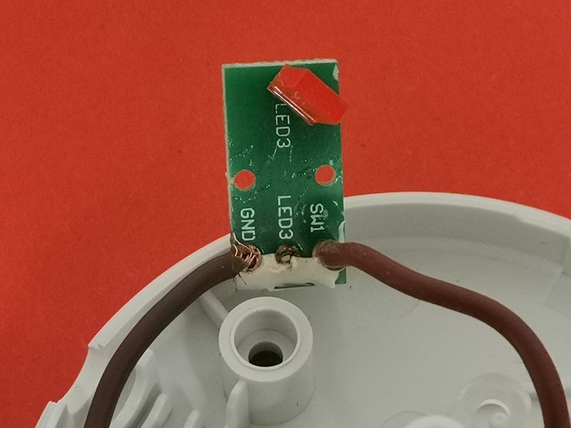

Côté de la led rouge, c'est assez simple, je poste une photo.
Je vous confirme le fil noir va bien vers Q1 patte de droite.
Le fil marron va vers R5 droite.
Quand au bleu ????
De l'autre côté, c'est noyé dans de la colle blanche.
Deux photos macro recto verso de cet endroit....

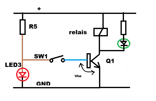

j'ai schématisé le branchement compte tenu de ces info.
On arrive au résultat suivant :
Lorsque l'interrupteur est ouvert (prise non commandée) le courant issu de R5(4700Ω) passe dans la LED3 est l'allume.
Quand l'interrupteur est fermé, le courant passe dans la base du transistor. Le transistor conduit et commande le relais (la LED verte s'illumine). La tension aux bornes de LED3 devient égale à Vbe=0,7 volt, de ce fait insuffisante pour allumer la LED rouge .
Au regard du schéma, le fonctionnement constaté est donc normal.
La seule modif que je vois serait de mettre la LED rouge en série avec l'interrupteur.
Ce qui reviendrait, sur la petite platine, à ôter  le fil noir (qui serait inutile, donc à isoler) et le remplacer par le marron venant directement de R5 (mais la LED3 sera à l'envers, la mettre dans l'autre sens)
Env. 30 message Rhone
Merci infiniment pour ce schéma et la proposition d'inversion. Je suis en déplacement jusqu'à vendredi, je teste à mon retour. En synthèse, j'inverse la led3 et je soude le fil marron à la place du fil noir sur la platine...
Oui c'est ça, le marron venant de R5.
La LED risque d'éclairer un peu moins du fait que la tension sera 0,7volt plus faible que dans le montage initial. Mais c'est à comparer par rapport à la tension de l'alim (12 ou 24 volts ? voir ce qui est inscrit sur le relais bleu).

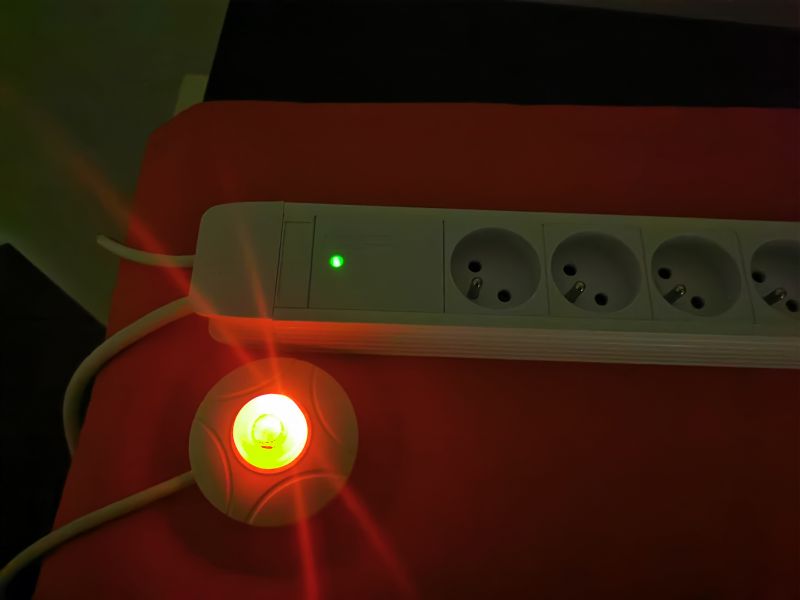

Je viens d'appliquer vos recommandations à la lettre et le moins que l'on puisse dire c'est que ca solutionne totalement mon besoin !
Le voyant au pied s'allume au moment de la mise sous tension et non l'inverse.
Le relais bleu est en 24v et l'impact sur la led rouge est minimal.
Merci beaucoup.
