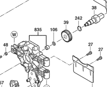

Bonjour.
Lors d'une coupe de délignage d'une planche, j'ai entendu comme un truc qui grinçait, frottait, bref qui merdait et la lame à ralentie et s'est arrêtée alors que le moteur continuait à tourner.
Les symptômes et les infos trouvées sur le net donne l'embrayage à resserrer, à minima.
Mais où se trouve l'embrayage ? Je ne trouve pas de tuto pour ça ni de plan.
Merci de votre concours.

Bonjour, un embrayage me surprend sur cette machine (que je possède). C'est un entrainement direct avec un module électronique pour démarrage "doux".
Si cela peut t'aider, voici l'éclaté de la machine :
https://www.boschtoolservice.com/fr/fr/boschprof/spareparts/[...]/gts-635-216-3601M42000

Alors, je suis super content que quelqu'un puisse me donner des infos et je vous remercie déjà de votre réponse.
J'avance l'hypothèse de l'embrayage car c'est la pauvre info que j'ai trouvé.
Si vous avez une autre cause probable à ce problème je suis preneur.

Pour ton souci, peut être une pièce frettée à froid qui n'est plus solidaire de l'axe ?

Pour ton problème, je pense que le seul endroit où il peut y avoir quelque chose c'est au niveau du pignon (39) et de l'arbre de sortie (38).

Bon ben je n'ai plus qu'a essayer de démonter ;-D
