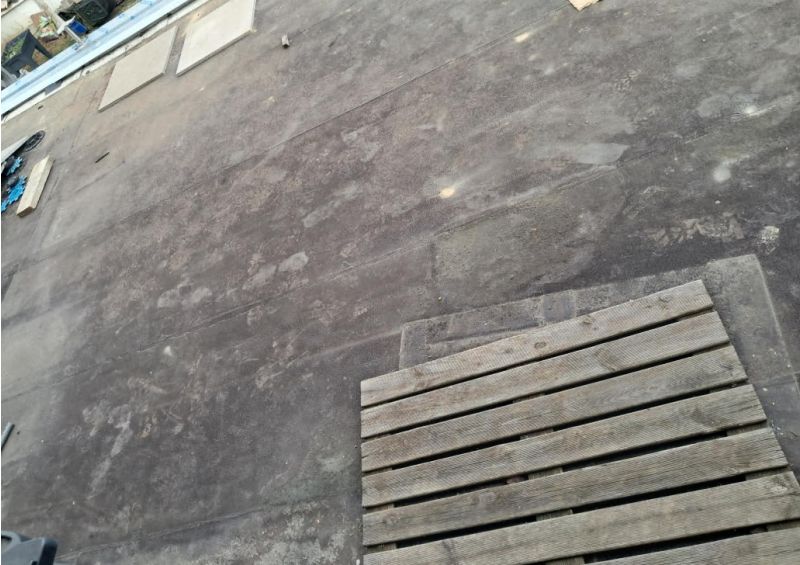

Nous avons fait isoler et étancher notre terrasse il y a 3 ans. Entre temps nous n’avons pas pu la finir (la couvrir avec des dalles sur plots), elle est donc restée en l'état.
Je reprends le chantier, j’ai remarqué au fur et à mesure des étés que sur la couche de bitume il y avait une sorte de petit film plastique, très très fin, qui partait au fur et à mesure (éclaté en petits bouts, par les UV je pense).
Je ne sais pas si c’est lié mais, quand il faut chaud, la terrasse dégage une forte odeur de bitume ; on ne peut pas rester dessus c’est incommodant.
Je crains qu’en la couvrant avec les dalles sur plot, ça fasse « four » en dessous en été et que ça dégage encore cette odeur, rendant la terrasse inutilisable.
Avant de la couvrir avec les plots, je pensais éventuellement disposer un film polyane sur toute la surface, pour empêcher les éventuelles mauvaises odeurs de remonter.
Le polyane ne résiste pas non plus aux UV mais comme il est à l'ombre sous les dalles...
1/ Est-ce que d'autres personnes ont été confrontées au même problème (odeur) et quelle est votre expérience ?
2/ Ma solution avec un film polyane vous semble-t-elle viable ?
3/ A la mise en œuvre j'ai été étonné qu'il n'y ait pas eu de pente créée pour évacuer toute l'eau. Réponse du fabricant : "c'est pas grave, c'est même bien pour le revêtement de rester humide, il tiendra plus longtemps." Si je mets un polyane dessus... il sera maintenu au sec... j'hésite donc à donner quelques coups de cutter dans le polyane pour que l'eau puisse s'infiltrer du coup...
Question complémentaire :
Je suis également concerné par la possibilité pour les moustiques de pondre sous les dalles (puisqu'il y a un peu d’eau stagnante par endroits quand il pleut) et j’envisage de répandre une couche de 2-3cm de cailloux entre les plots pour les empêcher d’atteindre ces flaques ; c’est en tout cas une technique utilisée d’après mes recherches sur le net.
4/ Même question, je recherche des retours d'expérience sur cette mise en œuvre de cailloux (de préférence de personnes l'ayant fait ou alors ayant utilisé une autre technique)
Merci !

Le petit film que vous voyez peut être la couche de finition d'une membrane bitumineuse qui se désagrège sous l'effet des UV et de la chaleur. L'odeur de "bitume" en forte chaleur est classique : les hydrocarbures volatilisent plus facilement et peuvent devenir incommodants. Couvrir par des dalles sur plots peut augmenter la température en dessous et concentrer les odeurs si l'air ne circule pas.
Poser un simple polyane (film polyéthylène) directement sur le bitume n'est pas idéal : il peut favoriser la condensation, piéger des vapeurs et certains plastifiants peuvent migrer. Privilégiez plutôt une couche de protection perméable (géotextile) ou un système de plots ventilés pour laisser respirer et drainer. Evitez délibérément d'enterrer l'eau : l'objectif est de permettre écoulement et ventilation, pas de créer des poches d'humidité.
Pour les moustiques, une couche de gravillons sur géotextile peut limiter les flaques stagnantes si la pente et le drainage sont corrects. Assurez-vous que l'ensemble du système permet l'écoulement des eaux ; en cas de doute, une visite d'un professionnel ou un avis du fabricant de l'étanchéité est recommandé.
