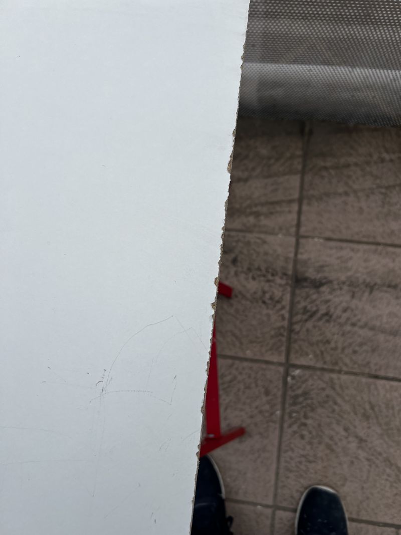

J’utilise une scie plongeante pour découper des étagères en melaminé 19mm.
J’ai essayé plusieurs réglages sur la scie (19mm, 20mm, 21mm,… 40mm de profondeur) mais dans tous les cas la bordure par ou sort la lame présente de nombreux éclats du revêtement. La bordure en entrée de lame généralement est ok, même si parfois qqs éclats.
Exemple en photo.
Avez-vous une idée de ce que je peux faire pour que la découpe soit propre ? La lame est assez récente, mais peut-être usée ?
Merci bonne journée !

Bonjour. Quelquefois il faut regarder le nombre de dents de la lame.. Plus il y en a, mieux c'est.
Il faut tout d'abord une lame de scie de finition (beaucoup de dents: pour une lame de diam 160mm 70-80 dents), la lame doit être très propre et non usée.
Pour les scies plongeantes style Festool, la lame tourne à l'inverse des aiguilles d'une montre donc il faut placer le parement (la partie visible) du panneau en dessous.
Il faut ensuite couper très  lentement et régulièrement sans forcer.
Pour le mélaminé à feuille décor blanc standard il faut éviter le scotch de masquage car en l'enlevant on enlève des éclats. Il faut plutôt privilégier une planchette peu épaisse qui fera office de pare-éclat (éventuellement en dessous également) en réglant la profondeur en conséquence.

La technique de GB83 fonctionne tres bien, meme si c est un peu fastidieux a mettre en place. Une planche fixee avec des serre joints sur la planche a couper, en dessous, aidera
Les eclats se forment parceque le melaminé est tres cassant. La lame tourne dans le sens inverse des aiguilles d une montre. Les dents viennent donc pousser la surface vers l interieur pour la partie inferieure de la planche, mais ensuite poussent la surface melaminée vers l interieur quand la lame arrive sous la piece
Moralite le melaminé casse sur la partie superieure de la piece, et tres peu sur la partie inferieure. Donc en presentant a la coupe la piece inversee, on reduit, un peu, les eclats
Il faut ensuite faire un peu de finition. Soit avec une cale et du papier de verre grain 120 ou soit avec une affleureuse et une fraise a 45°
On ponce le long de l angle, a 45°, deux ou trois passes suffisent et font faire un petit chanfrein qui va faire disparaitre la plupart des eclats. La finition devient propre et nette
Si vous posez un chant sur la coupe, poncez apres la pose du chant pour obtenir le meilleur resultat
En ce qui concerne le reglage de la profondeur de la lame, cela n a guere d influence sur l arrachage puisqu il intervient sur la face superieure.

En effet j'ai posé des chants thermocollants puis j'ai fait la coupe du chant à 45° avec un petit outil en finissant par un ponçage (j'ai pris du 220 pour essayer d'être fin, il faut plusieurs passages mais effectivement ça rend beaucoup mieux et cache les défauts de coupe).
