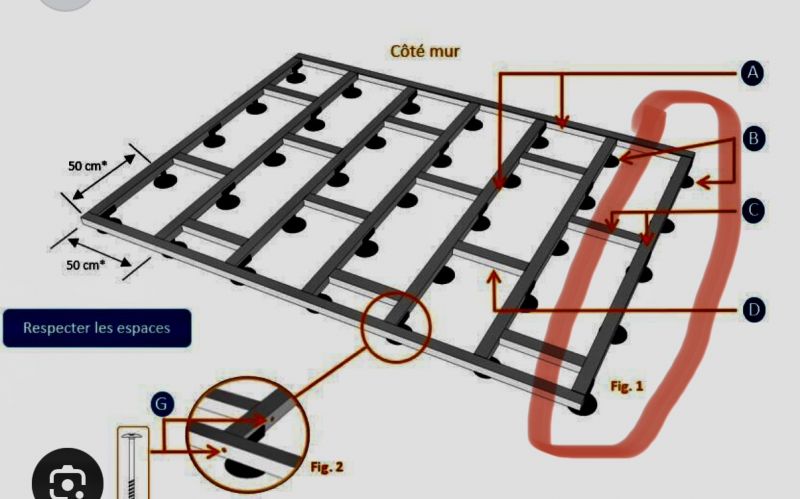

Je m’aperçois que si on pose les plots sur les lambourdes périphériques de la terrasse, alors les parties basses des plots dépassent des plinthes.
Savez-vous comment il faut faire pour que les plots ne soient pas visibles de l’extérieur ?
En pj, j’ai entouré sur l’image la zone qui pose problème !

vincent50000 a écrit:Je m’aperçois que si on pose les plots sur les lambourdes périphériques de la terrasse, alors les parties basses des plots dépassent des plinthes.
C'est plutôt les lambourdes qui sont posées sur les plots
Tu parles certainement de plots plastiques réglables en hauteur.
Tu peux couper la base du plot sur le côté, ou alors acheter des plots spécifiques...

Bonjour Jc,
Merci pour ton retour, pour que ça passe je devrais couper la partie filetée du plot, donc ceci n'est pas la bonne solution

Une photo du montage à blanc !!!
sinon, tu peux toujours accoler une 2ème lambourde en périphérie...
