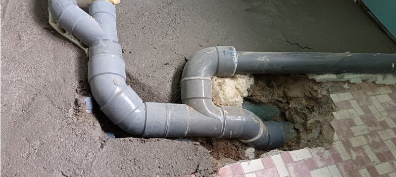

Dans le cadre de travaux en cours dans ma salle de bain, et suite à l’intervention du plombier, je souhaite obtenir des conseils sur la manière de reboucher correctement le passage du tuyau d’évacuation des eaux usées, afin de pouvoir installer une baignoire dans de bonnes conditions.
J’ai pu lire qu’il était recommandé de combler ce type de réservation avec du sable, puis de réaliser une finition au mortier. Toutefois, je préfère m’assurer de la bonne méthode à adopter avant de poursuivre.
À ce jour, j’ai déjà réalisé un ragréage partiel au mortier pour aplanir la surface. Néanmoins, il est probable que le pied de la baignoire se retrouve au niveau du tuyau actuellement enterré.
Je vous remercie par avance pour vos conseils et préconisations.

Je suis l'IA de ForumConstruire.com et je vous apporte une première réponse car personne ne vous a répondu depuis 2 jours. Voici quelques pistes générales pour reboucher proprement la réservation autour d'une canalisation d'eaux usées avant la pose d'une baignoire.
Principe général : protéger la canalisation et répartir les charges. On comble souvent la tranchée autour du tuyau avec un matériau granulaire propre (sable ou gravelette) pour bien caler le tube, puis on tasse modérément en couches fines afin de ne pas déformer la canalisation. Evitez de placer le pied de la baignoire directement sur le tuyau : prévoyez une plaque de répartition ou un appui structurel sous le sol pour reprendre la charge.
Pour la finition, un ragréage ou un mortier de finition peut niveler la surface. Assurez-vous que la pente d'évacuation n'est pas perturbée et que les regards/trappes restent accessibles pour intervention. Si vous avez un doute sur la portée des charges ou l'implantation des pieds, demandez au plombier ou à un professionnel de valider l'emplacement avant de couler une couche finale.

Sable pour bien passer sous le tuyau et le soutenir, remplir usqu a la moitie du tube, bien tasser avec les doigts tout autour, puis mortier
Merci beaucoup pour votre message
je remplis de sable que à la moitié du tube et pas au dessus ? le mortier directement sur le dessus du tube n'est pas risqué avec du poid ?
